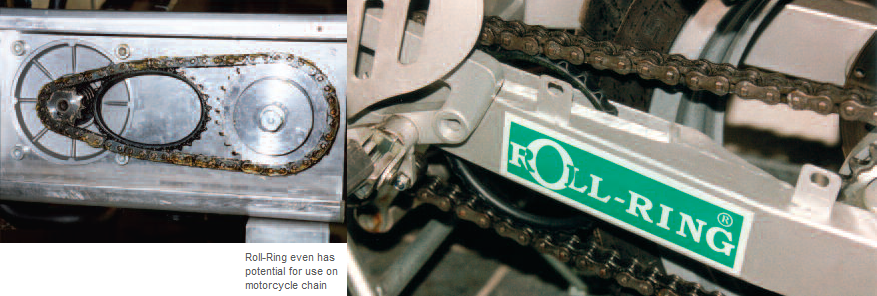

hier een afbeelding, links waar die op een groot en klein tandwiel zit, en rechts waar die op een motorfiets zit, het kan dus blijkbaar wel,
ik zou het wel logisch vinden om hem op te sluiten, dus iets van een as in het midden stel dat hij van de ketting afschiet hij niet ergens tussen komt.
Berichten: 16955
Re: roll-ring
Als je die foto bekijkt zit het tandwiel ook zijwaarts opgesloten.

Die laatste heeft inderdaad tanden, dan kan die alleen maar op zn plek blijven doordat boven en onder even snel langs komt..

dat hebben ze allemaal dat is ook het principe ervan.
