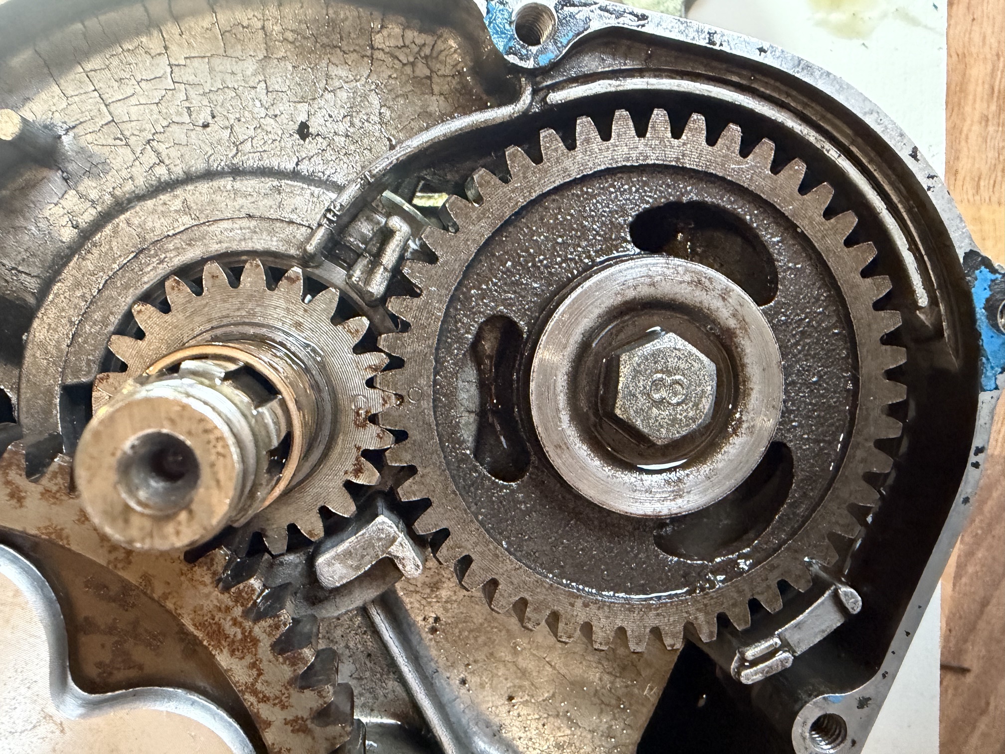

Blokje ondertussen uit elkaar gehaald en het probleem gevonden.
Ik heb nu de o van beide tandwielen tegenover elkaar gezet, zie foto.
Ga er vanuit dat dit de juiste manier is?
Berichten: 5589
Re: Honda TS50DX start niet
yep, zo hoort het.

heb je ooit gereden met die nokkenas? zoniet, hou dan terdege rekening met wat NIX zei; er kan een verkeerde nokkenas in zitten. de nokkenassen van de A en de S motor zijn niet uitwisselbaar, ook al passen ze allebei in beide blokken.
sowieso, altijd als je iets koopt wat je niet hebt horen lopen, ga ervan uit dat iemand eraan bezig is geweest die er niet voldoende verstand van had, en dat er dus vanalles fout kan zijn gedaan.
Ronny IJsbrand
Berichten: 9
Lid geworden op: 02 okt 2026 12:26
Bezit: Honde TS50DX 1969
Bericht door Ronny IJsbrand »
Op het tandwiel staat de letter S.
De nokkenas heeft geen merkteken
