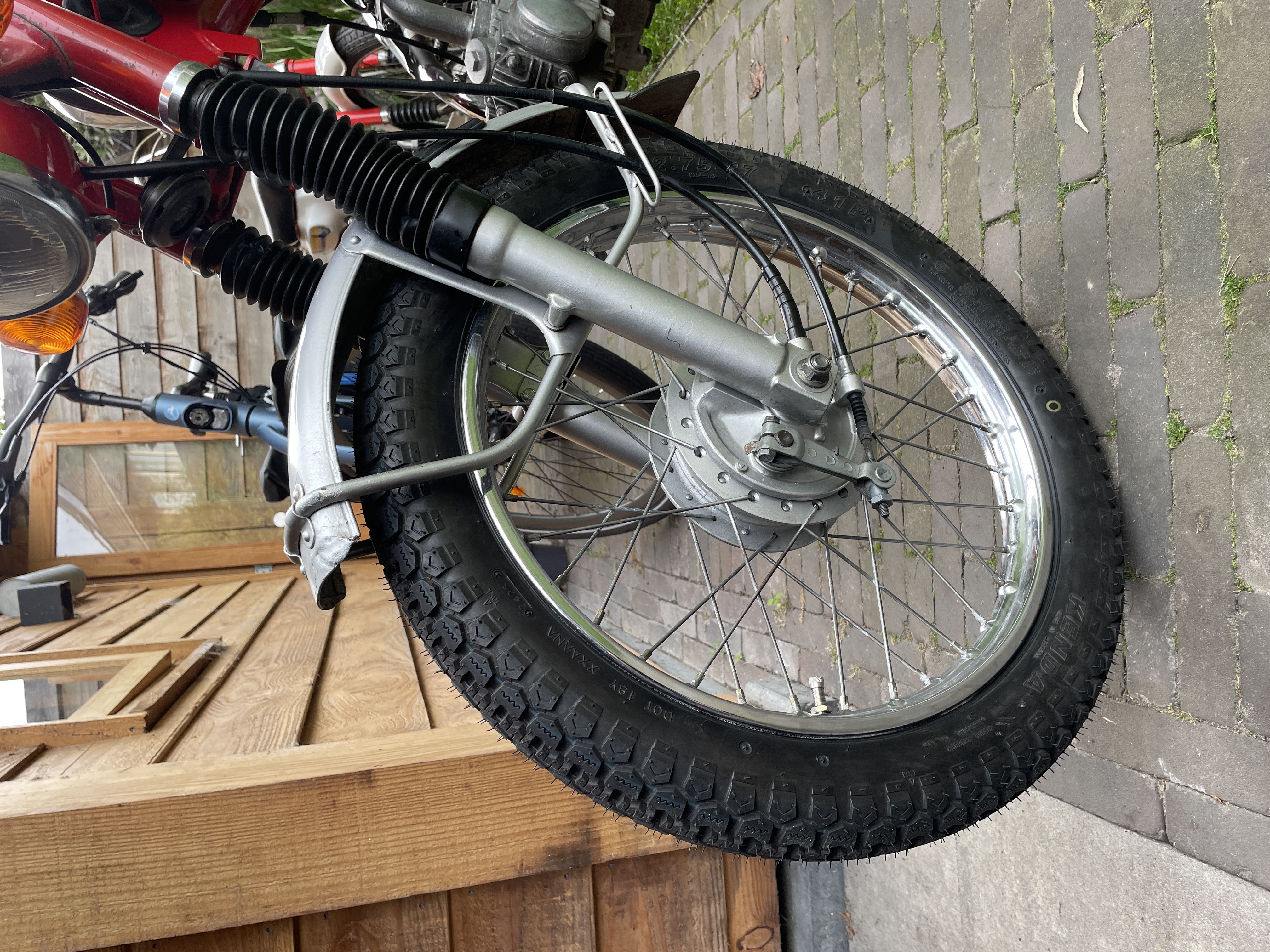

Die zijstap naar de stip op de band, daar had ik totaal niet aan gedacht. Nu wil het dat ik aan de voorzijde op 1 punt iets hoogteslag blijf houden ondanks allerlei pogingen dit op te heffen… merkbaar tijdens rijden en zeer irritant. Maar ik ga de band nogmaals verdraaien met de stip bij het ventiel, wie weet kom ik er dan.
Het zijn Kenda-banden, waar ik normaal eigenlijk prima ervaringen mee heb… nu gaat het voorwiel merkbaar dribbelen tussen de 50 en 60 km/h

Een handig trucje voor het controleren van de balans van je wiel incl band, is de wielas er doorheen doen als je het wiel los hebt. Wielas vast houden aan de kant van het schroefdraad, goeie draai geven aan het wiel, en je arm strekken. Als je arm alle kanten op gaat, is het wiel best wel uit balans. Dat is bij lage snelheden niet erg, maar bij hoge wel. Ik test ieder wiel dat ik maak na inspaken en richten op die manier.
Regelmatig is de velg lichter bij het geslepen/gelaste deel, omdat daar materiaal weg gehaald in in het slijp proces. Over het algemeen zit de lasnaad tegenover het gat van het ventiel, dus dat klopt wel. de vraag is dan wel of bij het ventiel het zwaarste is, of bij de lasnaad het lichtste. Ik ga voor de laatste optie.

Dank Dennis! Ik ga het dit weekend weer proberen; het ventiel stond er ook weer helemaal schuin onder grote spanning in.. heb het wiel in de hoek gesmeten en ander dingen gaan doen afgelopen weken
Waarom kruipt dat ventiel zo scheef? Het het netjes uitgelijnd met het ventielgat, 2x zelfs..
Ik krijg bijna herboren dat de nieuwe band zelf niet goed is en overweeg een nieuwe band te bestellen..
Wieltje ook vervangen, was 1 lipje afgebroken
