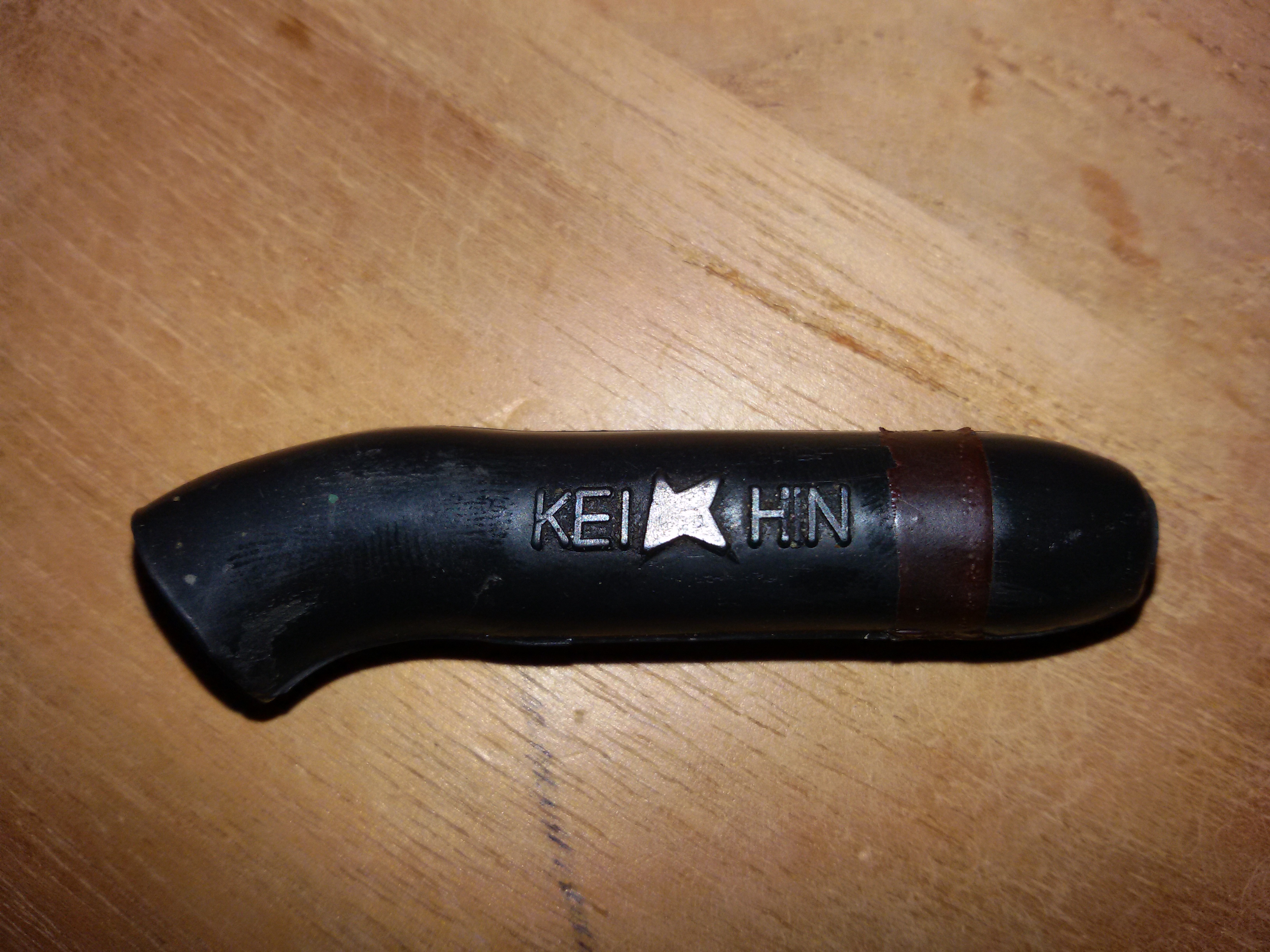

Middels Tom666777 een rubbertje ontvangen die boven op de carburateur zit, via China kan je die rubbers ook scoren maaruh… daar staat dan geen KeiHin op... En als originaliteits autist is dit wel een groot probleem :idea:
Ff beetje schoonmaken en conserveren met vaseline om daarna gemonteerd te worden.

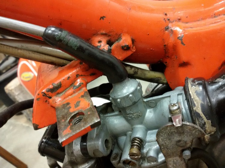

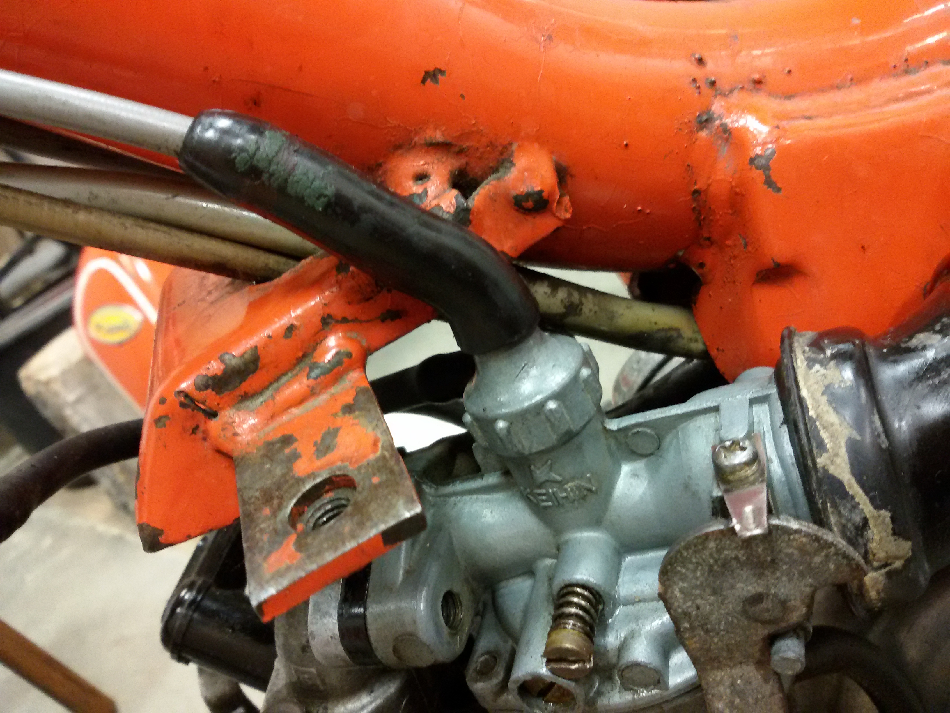

Pffft na een hele lange tijd niet gefröbeld te hebben aan de Novio vandaag toch nog iets kunnen doen, ff het originele Keihin rubbertje van Tom gemonteerd (nogmaals dank Tom). Toen ik er toch vlakbij was gelijk maar even de carburateur uitwendig schoongekwast met remmenreiniger om het 'gevoel' te krijgen dat ik toch nog iets heb gedaan. Mmm het Keihin opdrukje zit nu aan de andere niet zichtbare kant :idea:
Ja je ziet het goed, er mist een bout bij het inlaatspruitstuk. Ik heb de draad eruit gedraaid, sukkel!, het boutje wat erin zat was wel wat kort en op gevoel leek het goed te gaan... totdat. Ik ga kijken of er een langer M6 boutje in kan zodat er nog wat schroefdraadgangen gepakt kunnen worden. Ennuh… eens even rondneuzen voor een helicoil setje om de carburateur 100% zuiver te maken.
Wat lijkt het op de foto op een ranzig geheel zo hé... niets is minder waar, 'eerlijk geleefd en gehavend' maar daar hou ik wel van.

Is 'n boutje met een (eventueel plat) moertje geen eenvoudigere oplossing?
Berichten: 16952
Re: Mijn Novio... en het vervolg.
ReezYard schreef: ↑28 okt 2018 10:51 Is 'n boutje met een (eventueel plat) moertje geen eenvoudigere oplossing?
Zat ik eerlijk gezegd ook aan te denken. Desnoods een (inbus)boutje met platgeslepen kant aan de spruitstukzijde.

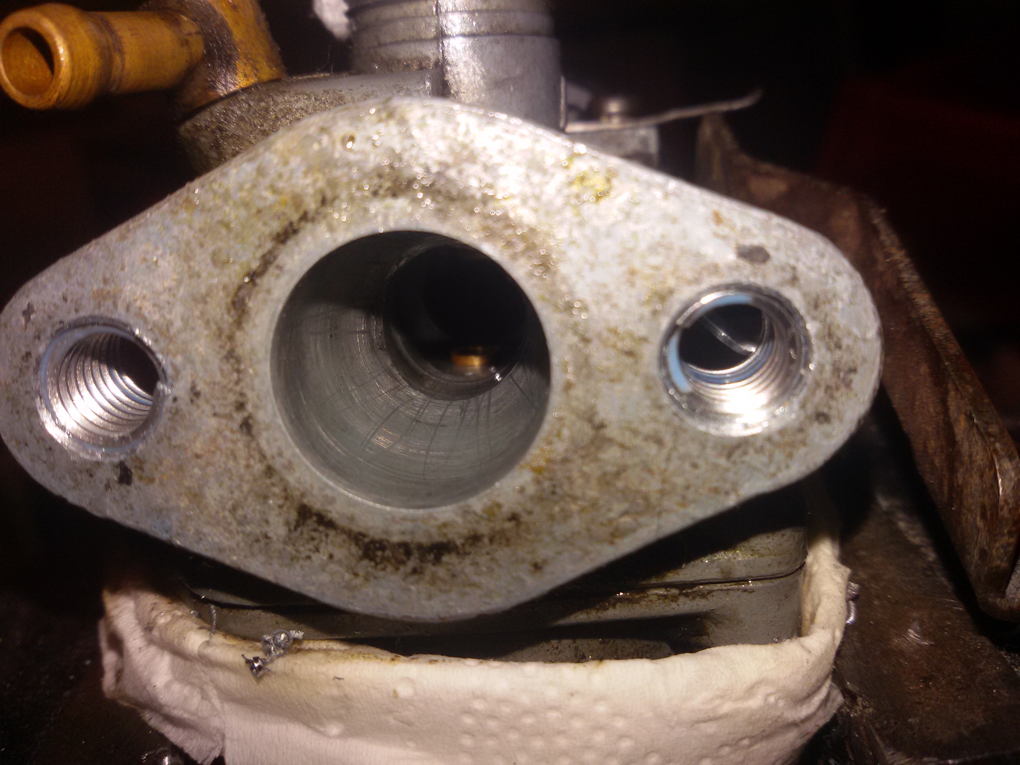

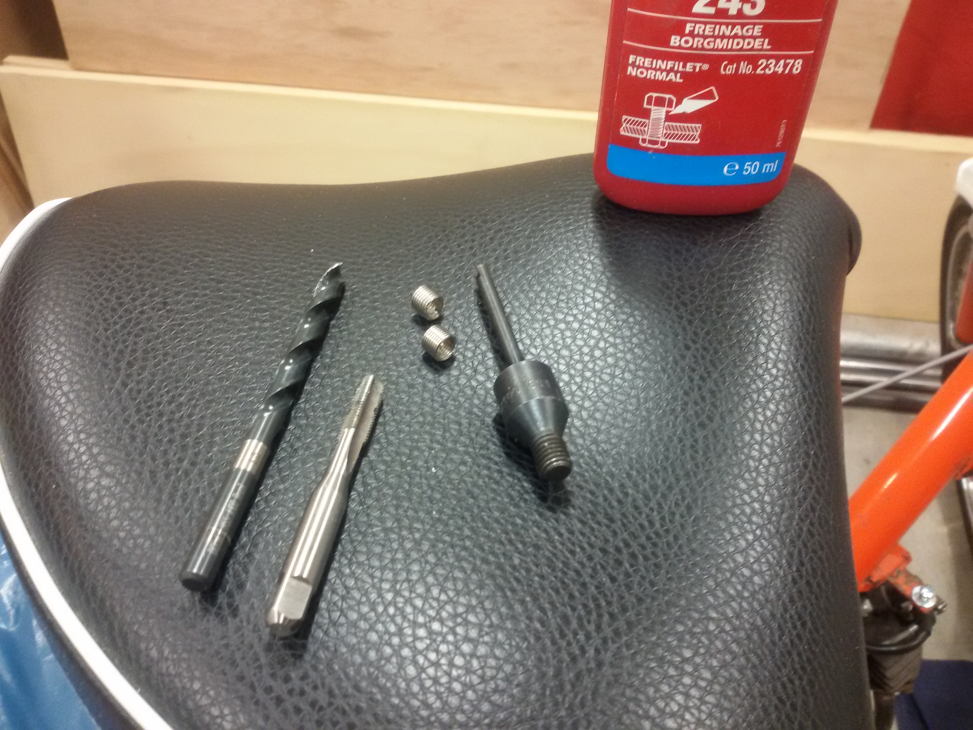

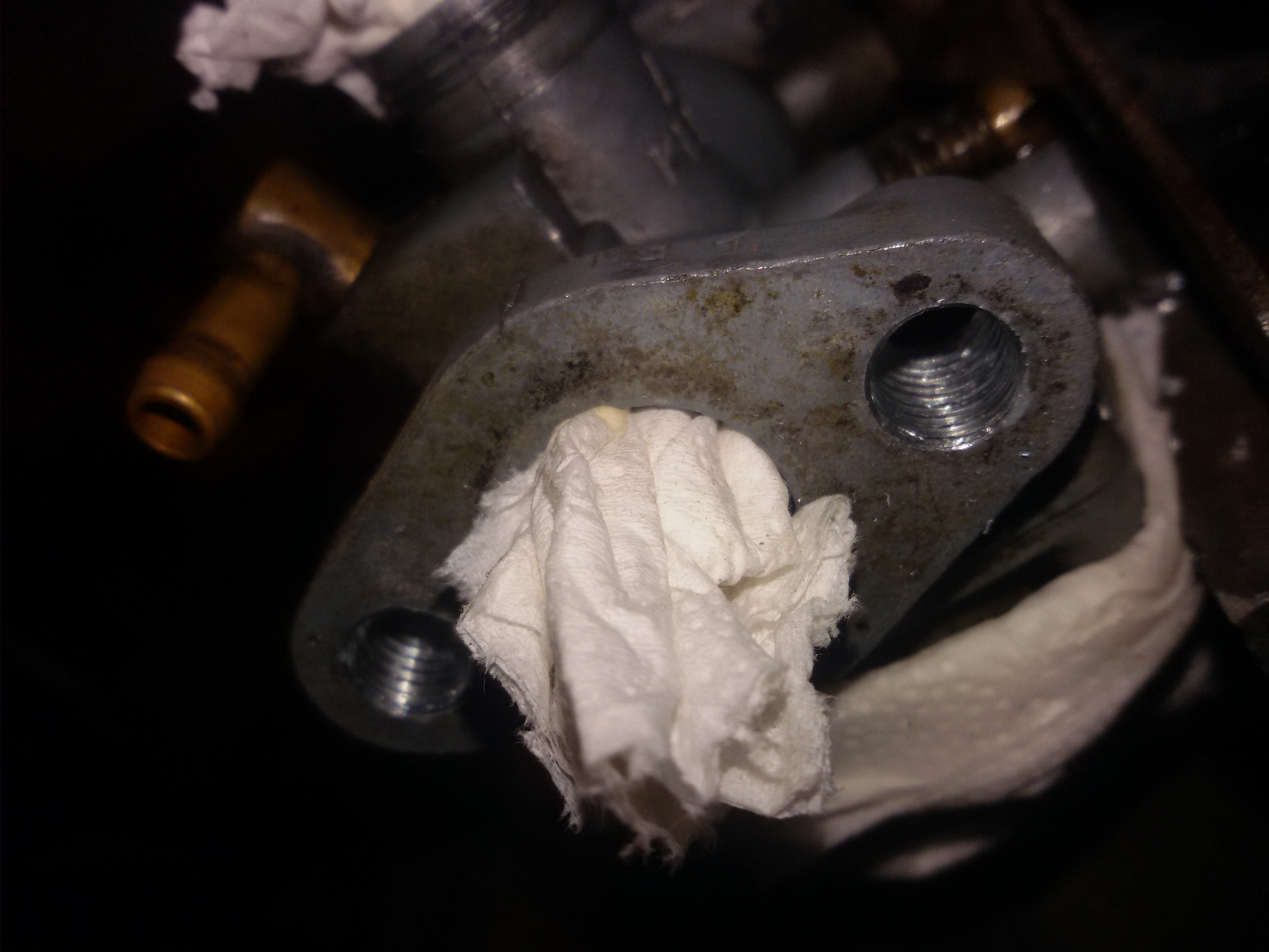

Heb het geluk dat ik een job heb in een zeer technische omgeving. Dus vandaag even gekeken wat er mogelijk is om vanavond ff te fröbelen. En gevonden! M6 heli coil setje;
Boortje 6,75
Tapje M8
2 Heli coils M6
Blauwe loctite 243
Tooltje om de heli coil erin te draaien waarna het 'indraailipje'... afgebroken moet worden.

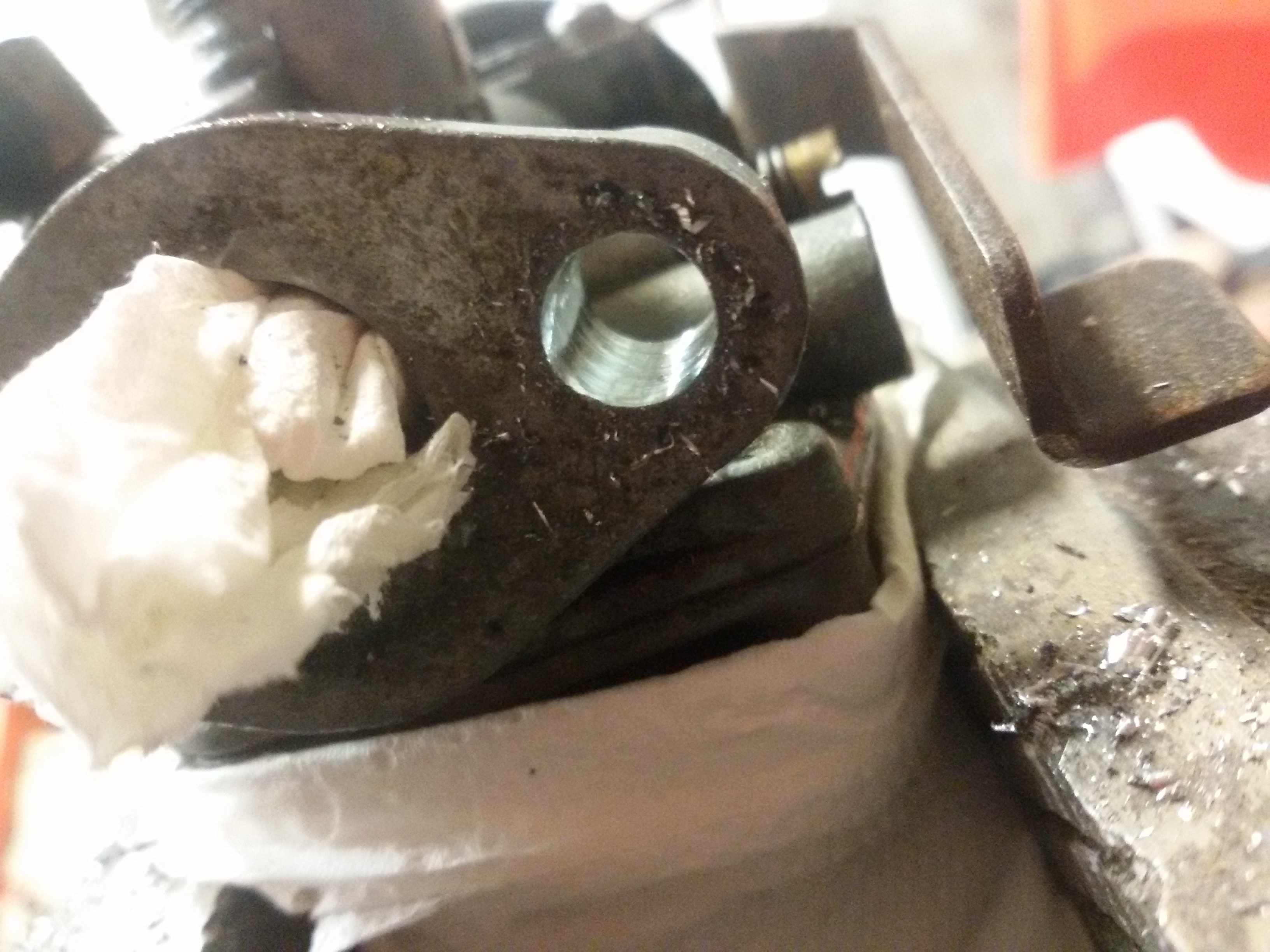

Carburateur eraf en de twee montage gaten uitgeboord naar 6,75 mm.
2x Schroefdraad M8 getapt in de flens van de carburateur.
De boel schoonmaken en ontvetten, druppelt blauwe loctite in de schroefdraad waarna de hele coil erin gedraaid wordt. Als die erin zit tikkie terugdraaien omdat 'indraailipje' afgebroken moet worden.

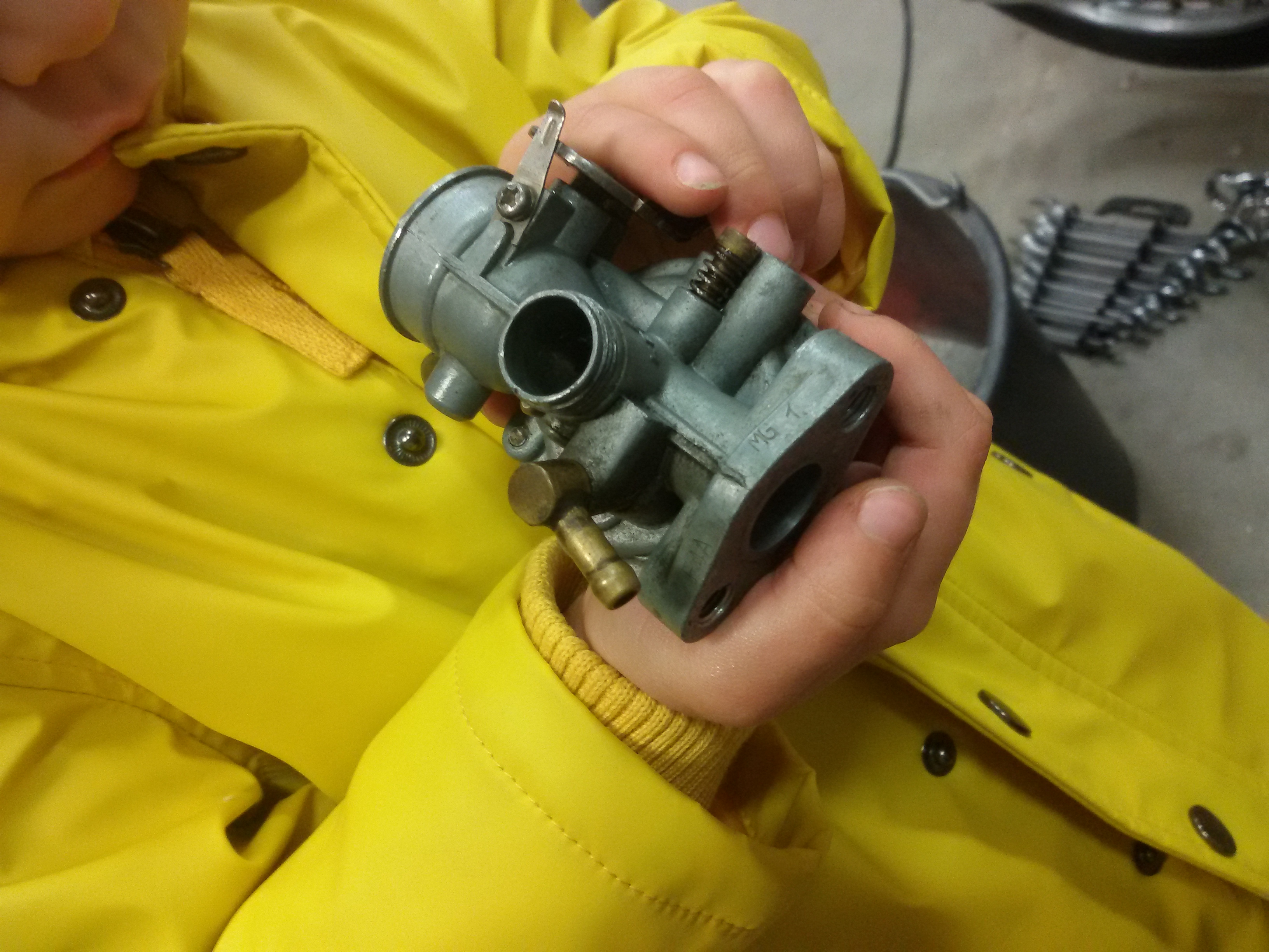

De heli coils zitten erin, koekkie! kind kan de was doen.
Uiteraard alles onder toeziend oog van m'n zoontje van 2 die het allemaal reuze interessant vind. De eindinspectie neemt hij dan voor zijn rekening, 'goed gedaan ouwe'.
Carburateur er weer op, ff voor de details twee correcte M6 boutjes regelen morgen en dan de boel weer afmonteren. Ziet er weer fraai uit.

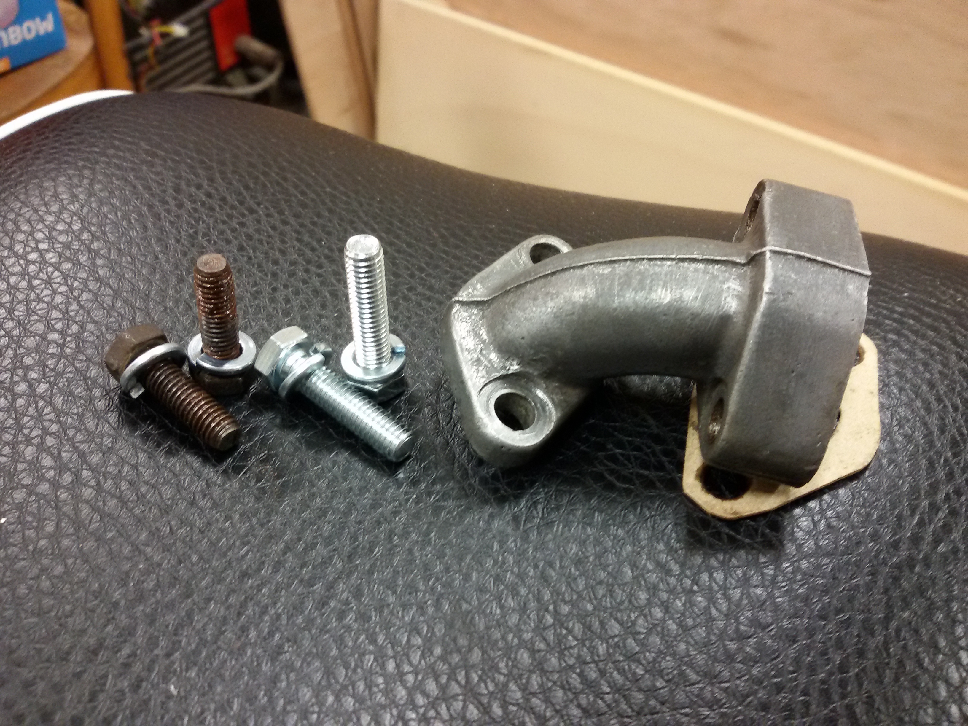

Één boutje van de carburateur was al eens 'geholpen'. Daar liep dwars door de carburateur en het inlaatspruitstuk een M5 draadeindje met aan weerszijden aan M5 moertje. Functioneert prima maar voor mij als autist was dit niet de oplossing. Dus lekker de heli coils erin. Aan de andere kant van de carburateur was het originele Honda boutje toch echt te kort. Draaide een paar gangen in de heli coil maar dan voelde het simpelweg niet goed aan. Dus helaas twee nieuwe glimmende boutjes erin gezet, M6X25 met een veerring. Perfecte lengte en steekt 1 gang uit de flens v.d. carburateur.
Gelijk het inlaatspruitstukje gedemonteerd, dit zat ook vast met M6x20 boutjes. Misschien drie gangen de cilinderkop in :idea: Dat leek me ook niet echt stevig. Carburateurtje weegt niets maar de schroefdraad loopt veel verder door. Dus ook hier helaas nieuwe glimmende M6x25 boutjes erin incl. veerring. Persoonlijk vindt ik dit maar niets, toch kies ik liever voor een goede en kwalitatieve oplossing dan dat ik er voor mijn gevoel te korte boutjes in terugzet. Uiteraard hou ik alle boutjes want weggooien is zonde.
De pakking van het inlaatsruitstuk was 'slecht' beetje rommelig zeg maar. Absoluut met een dun vliesje vloeibare pakking goed te krijgen maar ik had nog wat pakkingpapier. Dus holpijpjes erbij en de schaar, terug naar de jaren 90''! Zelf de pakking maken, wel zo geinig. Weet alleen niet of zo'n papieren pakking ideaal is op de cilinderkop, weet iemand dit?

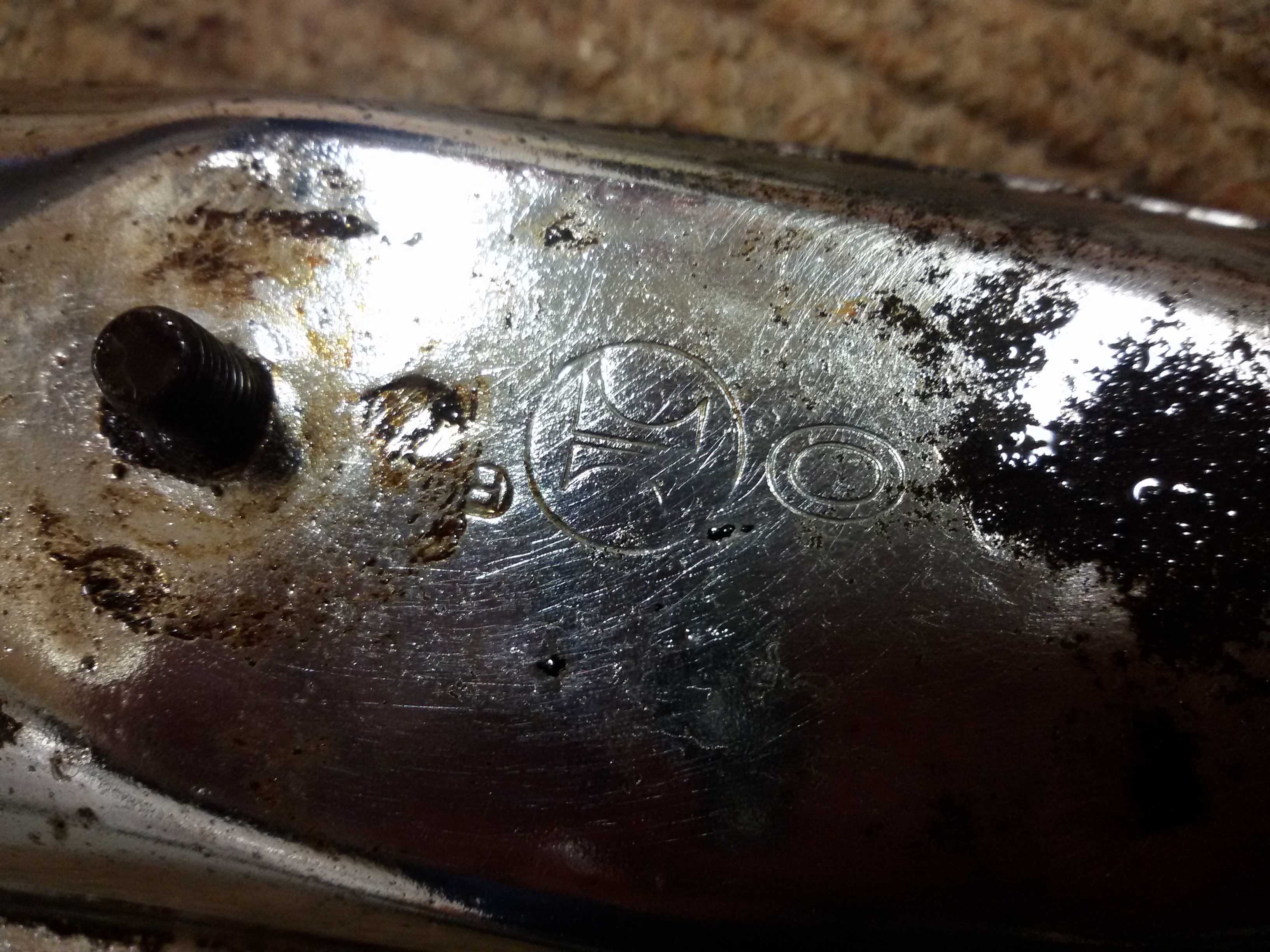

Ach, het regent buiten en de wind waait. Morgen vrij dus die uitlaat er ook maar ff af. Uitlaat ziet er nog zeer goed uit. Wat roest op de naden en de achterzijde maar beslist niet rot/bijna rot/slecht. 'Tding in de kruipolie gezet zodat ik hem morgen kan behandelen met scotch brite. Ongetwijfeld zal niet alle oxidatie eraf gaan maar wel grotendeels en dat is dan prima.
Is dit overigens een origineel Honda uitlaatpufding gezien het merk/logo achterop die sigaar?
