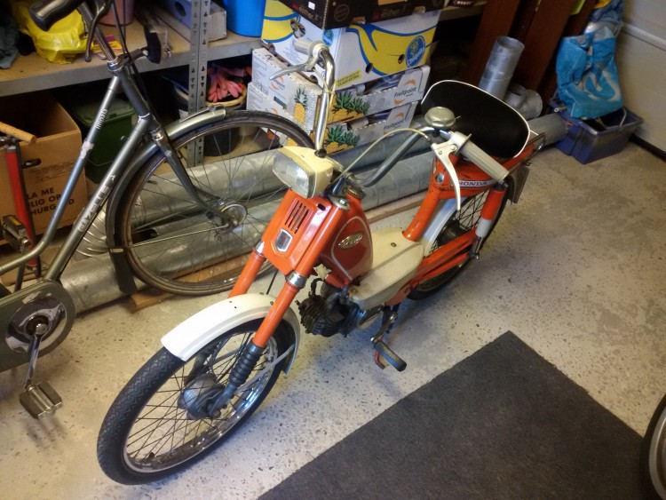

Dank u dank u, hierbij wat foto's in de schuur/garage v.d. vorige eigenaar.

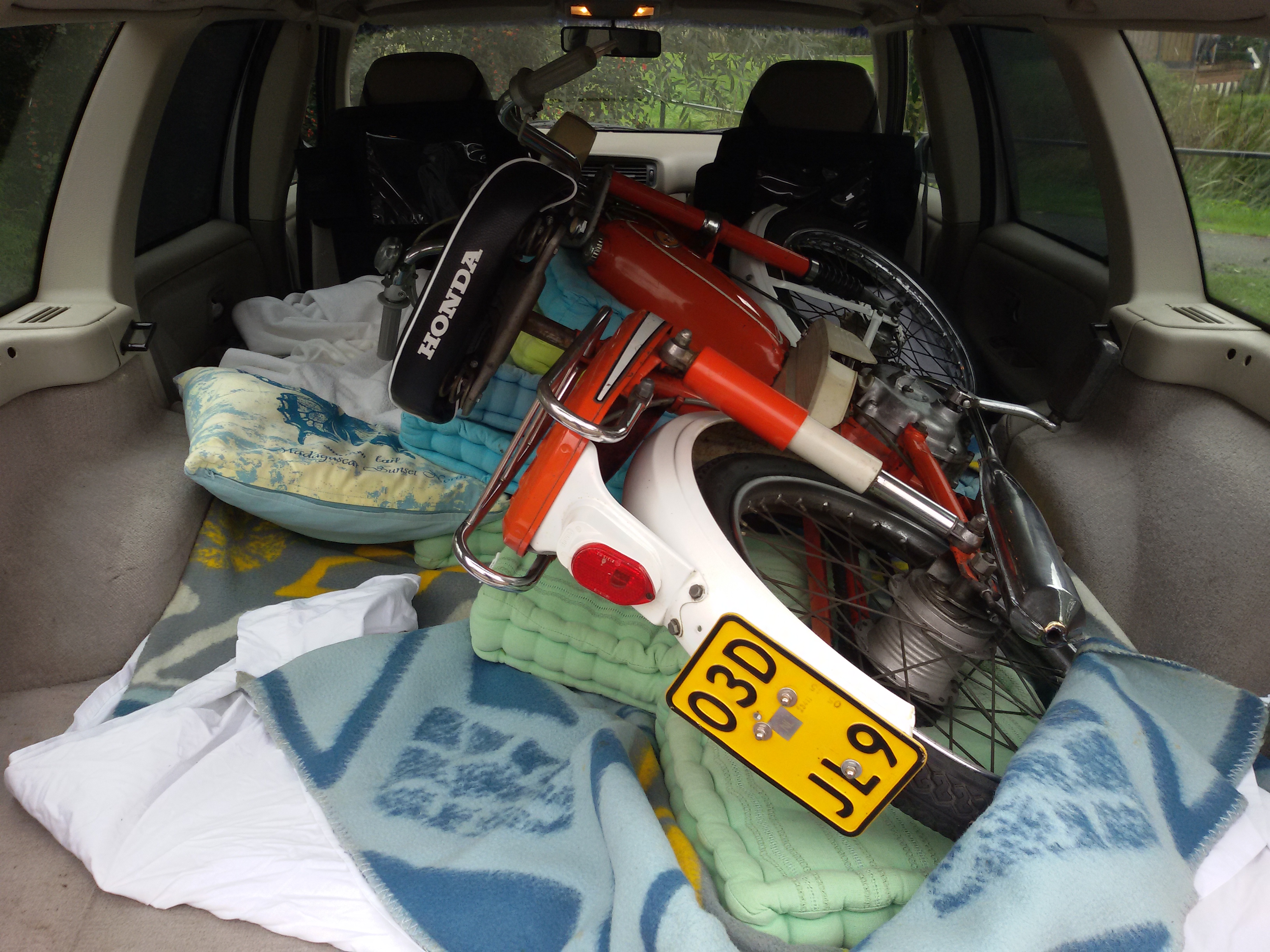

En zo 'hop' lag er 1.8 pk in mijn V70, beetje stutten om schade te voorkomen. Geen gelek van olie en benzine op deze manier. Tankje was halfvol dus echt kritisch was het allemaal niet.

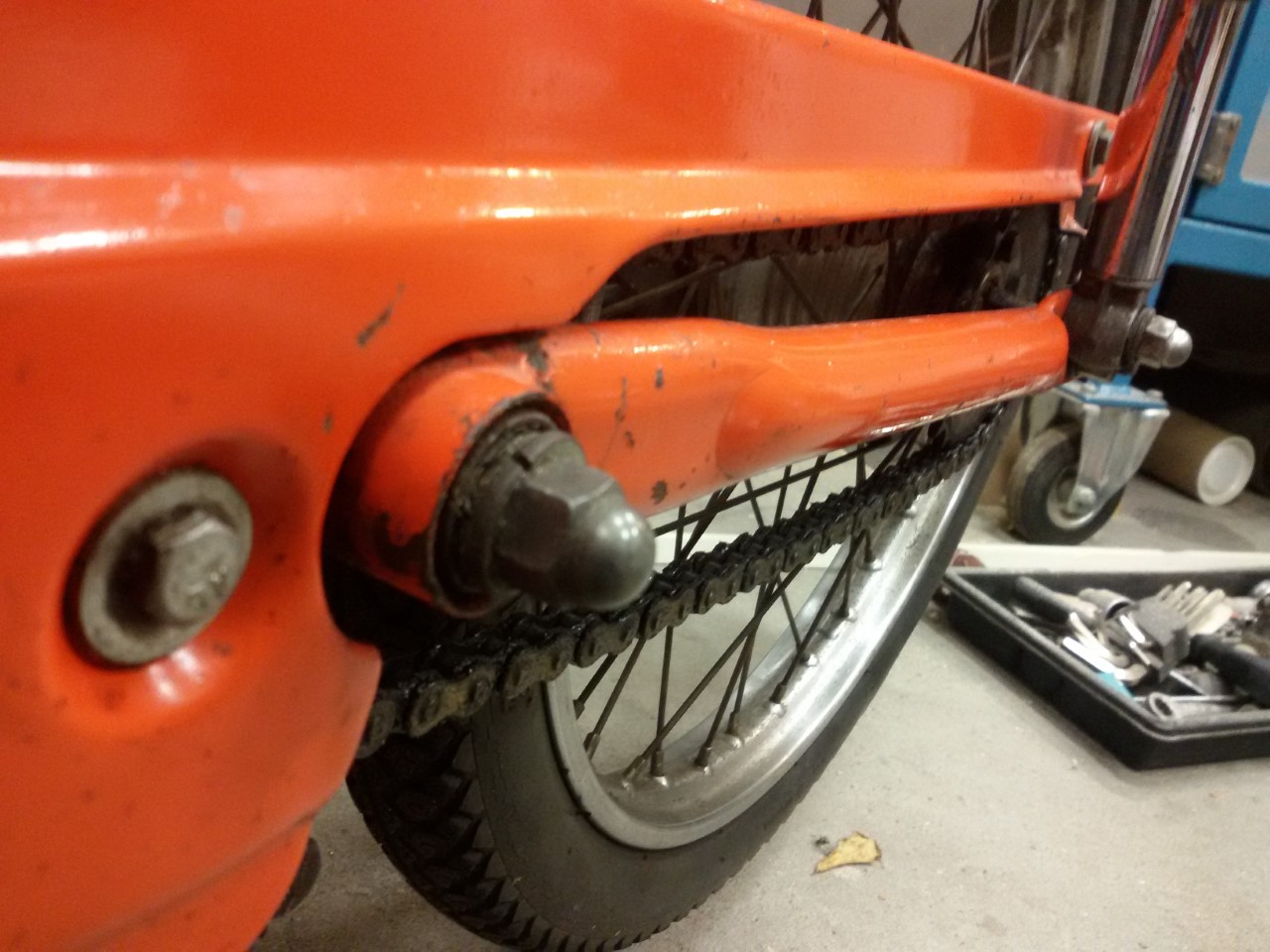

En zo van noord, naar midden Nederland gereden over 'sHeren wegen. Vol gepaste trots uiteraard. Eenmaal uitgeladen moped nogmaals geïnspecteerd. Tijdens de koop vond ik de velgjes al flink geroest, zit er echt diep in die oxidatie. Daar zullen t.z.t. betere voor moeten komen. De kabel van de decompressie klep zit er niet op evenals het handeltje. Dit is er wel los bijgeleverd. De spatborden zijn te wit. Moeten echt een tintje minder wit. Tevens slecht voorbewerkt want de kleine roestpuntjes komen zeer snel omhoog. Zal wel stralen worden zo schat ik in, gelijk de gaten van het gele plaatje dichtlassen, en aflakken met mooie verf die de kleur van het biesje op de tank benaderd.

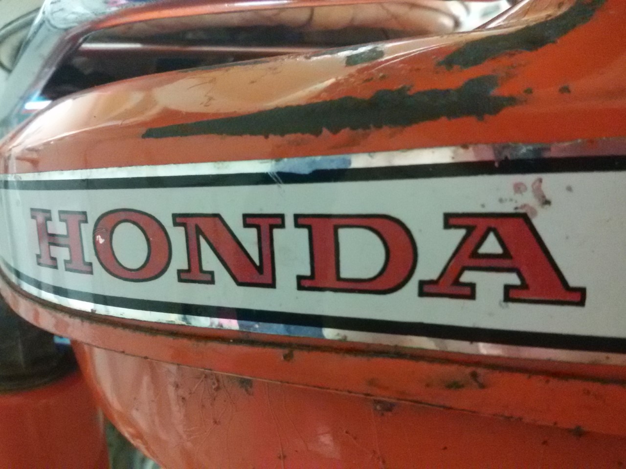

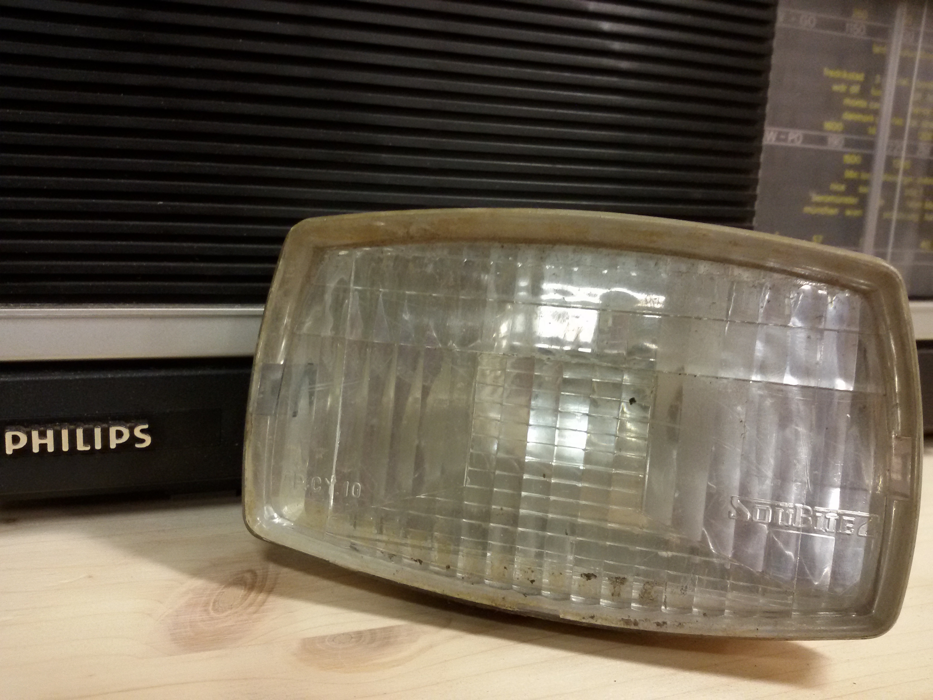

Het zwarte knopje om de, ik noem het maar de 'fietsstand', in te zetten is weg. Het originele Soubitez koplampglas is gebarsten (HELP, waar vind ik dit??). Het stelmechanisme van de voorrem is manco bovenin bij de kabel. De kabelboom langs het balhoofd heeft wat ducttape, dit even netter maken. De spietjes v.d. trapas zien er niet uit. Ben bang dat de as zelf flink is beschadigd. Eerst maar eens zien of de spietjes er nog uit kunnen en mogelijk, tijdelijk, zelf gemodificeerde exemplaren maken. Conserveren van geheel, niets is fraaier dan een mooie gelijkmatig 'gebruikte' staat. Dus hier en daar wat bijwerken en de staat zoals de moped is zo houden. Moet nog even e.e.a. hierover nalezen/verdiepen hoe je dit het beste kan doen. Alles in het vet zitten is nu ook weer niet de bedoeling. Het witte voetplaatje is ietwat bijgewerkt, het lijkt erop dat men moeite had met de opstaande randjes die tegen de tank aan kwamen deze zijn er voor een stukje afgesneden..

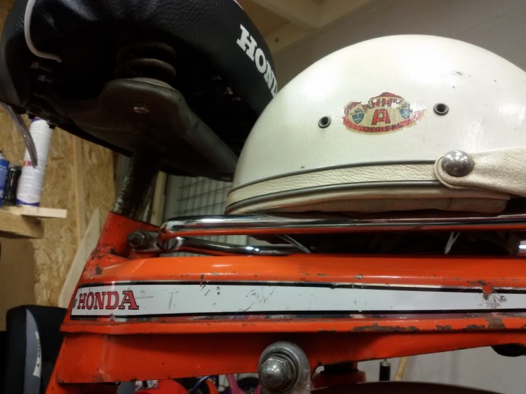

Onderstaand nog wat sfeer, hopelijk morgen tijd om een zonnig rondje te doen en fraaiere foto's te maken van het geheel.

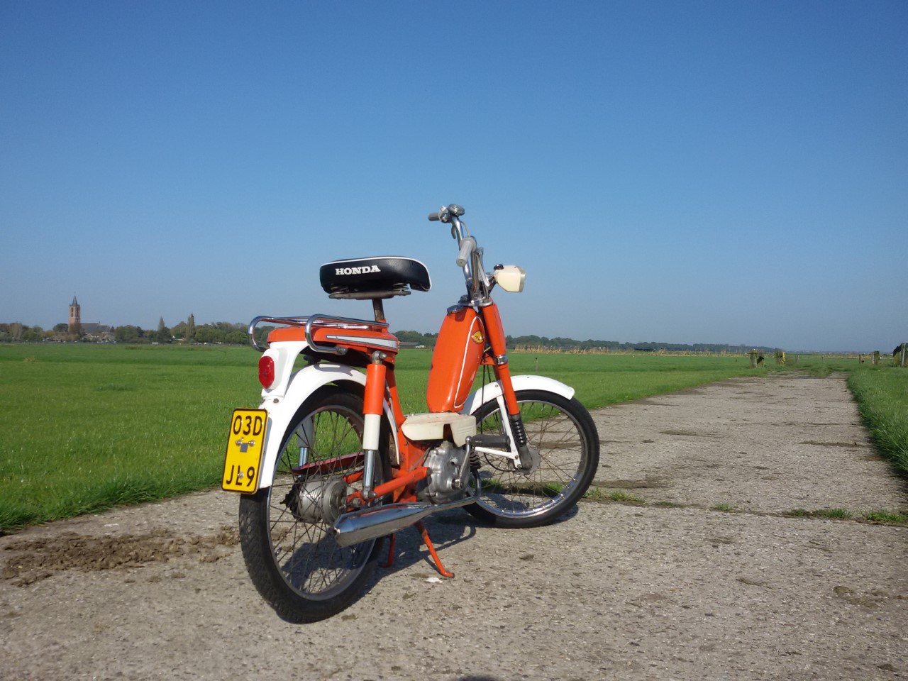

Ff tokkelen naar Soest, daar tanken en 'blobberdeblopblop' weer retour wel ff een paar foto's schieten op deze mooie dag.
Met uitzicht op het fraaie Eemnes.

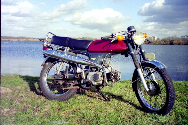

Toevallig kwam ik nog een plaatje tegen uit ca. 1996, Mijn SS50 gefotografeerd bij het 'stinkgat' nabij Ford Blauwkapel.
Toch wel blij dat ik tegen alle 'adviezen' in mijn moped niet verkocht heb. Staat lekker relaxen onder een fraai kleedje, en ooit... komt ze eronder vandaan en gaan we hieraan werken om het weer de weg op te krijgen.

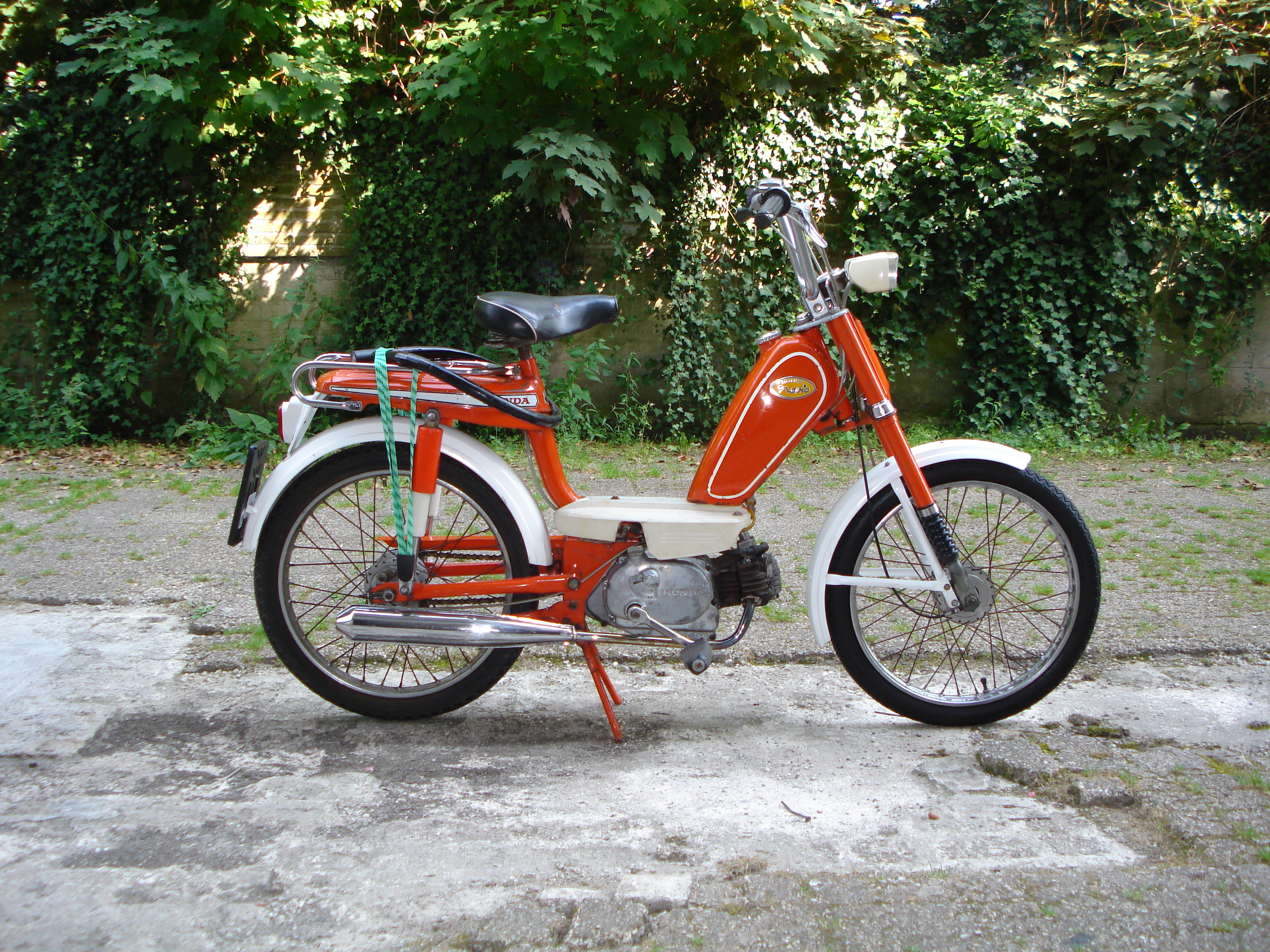

Dat is ook leuk, een ex-Novio van mij!
Verkocht in sept'14.
Richting Drenthe ging ie toen.
Voor iets van 450,-
Dit is wel de mooiere kleur oranje ipv dat lichtere.

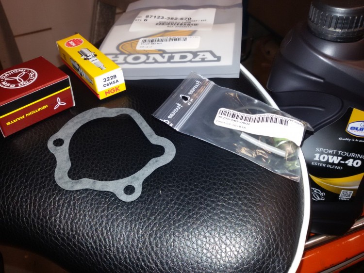

Vandaag bij leertouwer geweest; 1 litertje olie 10W40, 1 bougie, 1 setje Japanse contactpuntjes, 1 condensator en 1 klepdekselpakking. Condensator en puntjes voor reserve. De olie heb ik net even vervangen nadat ik een ritje naar de bouwmarkt had gemaakt. De kleppen wil ik ook preventief afstellen al loopt het geheel erg mooi. Gelijk maar het luchtfiltertje vervangen, zat bij de koop in.
De 'Honda wing' plakkert is een goodie voor het deurtje van de werkbank, want ja... 'tblijft mooi spul... :mrgreen:

'Hoezee', een origineel koplampglas (Soubitez) kunnen scoren middels Marktplaats. Een klein minimaal scheurtje in het 'buitenrandje'. Zal later wel bekijken of ik dit met epoxy zal opvullen of niet. Nu gewoon schoon maken en netjes op de plank leggen. Het glas en de parabool lijken hetzelfde als mijn type koplamp met km. teller buiten de koplamp. Het aangeschafte koplampje is een type met geïntegreerde VDO km. teller. incl. kabelboompje.

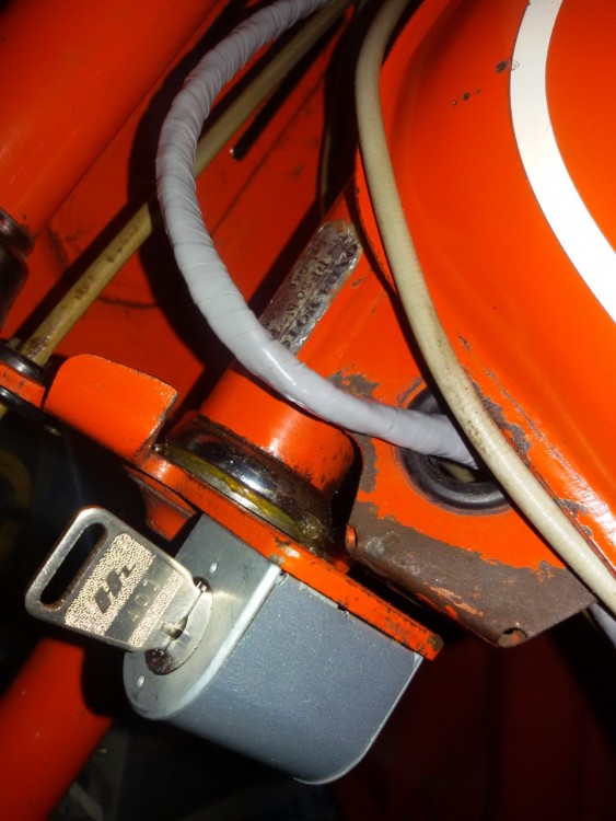

Het originele Honda stuurslotje zit erop, wel zo fijn alssie onbewaakt ergens staat. Gelijk de kabelboom, tijdelijk, hersteld. De oude ommanteling was door ouderdom hard geworden en gescheurd door alle stuurbewegingen. Zag er niet uit. De ommanteling ca. 30 cm. vanuit de koplamp weggesneden en de boel omwikkeld met grijs isolatietape. Staat nu weer netjes. Gelijk een mooie tule in de koplamp gemaakt zodat het een mooie afsluiting is waar de kabels het koplampje ingaan. Het originele rubbertje was niet meer.

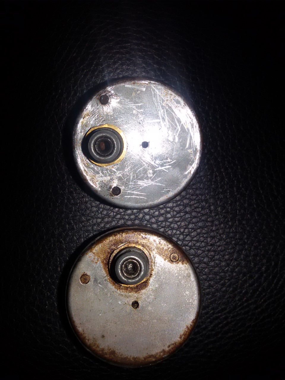

Gelijk even naar de km. teller gekeken. 'Tding heeft het heel even gedaan maar heeft de geest gegeven. Op MP een andere Huret teller aangeschaft. De 'nieuwe' teller gaat tot 60 km. per uur. Degene die ik er op had zitten gaat tot de magische 80 km. per uur. Helaas heeft uitwisselen geen resultaat gehad. Als ik het nader bekijk lijkt het erop dat het vierkante aandrijfkabeltje ca. 1,8 X 1,8 mm. is (nog niet met schuifmaat nagemeten) De kabel draait wel vanuit het naafje aangedreven. Ook met wat weerstand blijft de kabel draaien.
Nu lijkt het net dat in beide Huret tellers het aandrijfvierkantje, het vrouwtje dus, groter is. Misschien 2 x 2 mm. of nog een tikkie groter.
Wie weet raad? Beide tellers werken in ieder geval dat heb ik gecontroleerd. Zoals het nu lijkt draait de tellerkabel loos rond in het vrouwtje van de km. teller. Op de foto lijkt het net of beide 'vrouwtjes' :roll: zijn uitgekotterd, echter is dit niet zo.
Kan iemand mij ook bevestigen of die teller tot 80 km/h origineel is, het lijkt mij nogal euh.. tsja een beetje te..

Volgens mij hoort er een andere teller op, misschien dat het verschil maakt.
Re: Mijn Novio... en het vervolg.
Deze hoort er op.
https://link.marktplaats.nl/m1303343561 (foto 2)
Of dat verschil maakt weet ik niet maar die hoort er ieder geval op.
