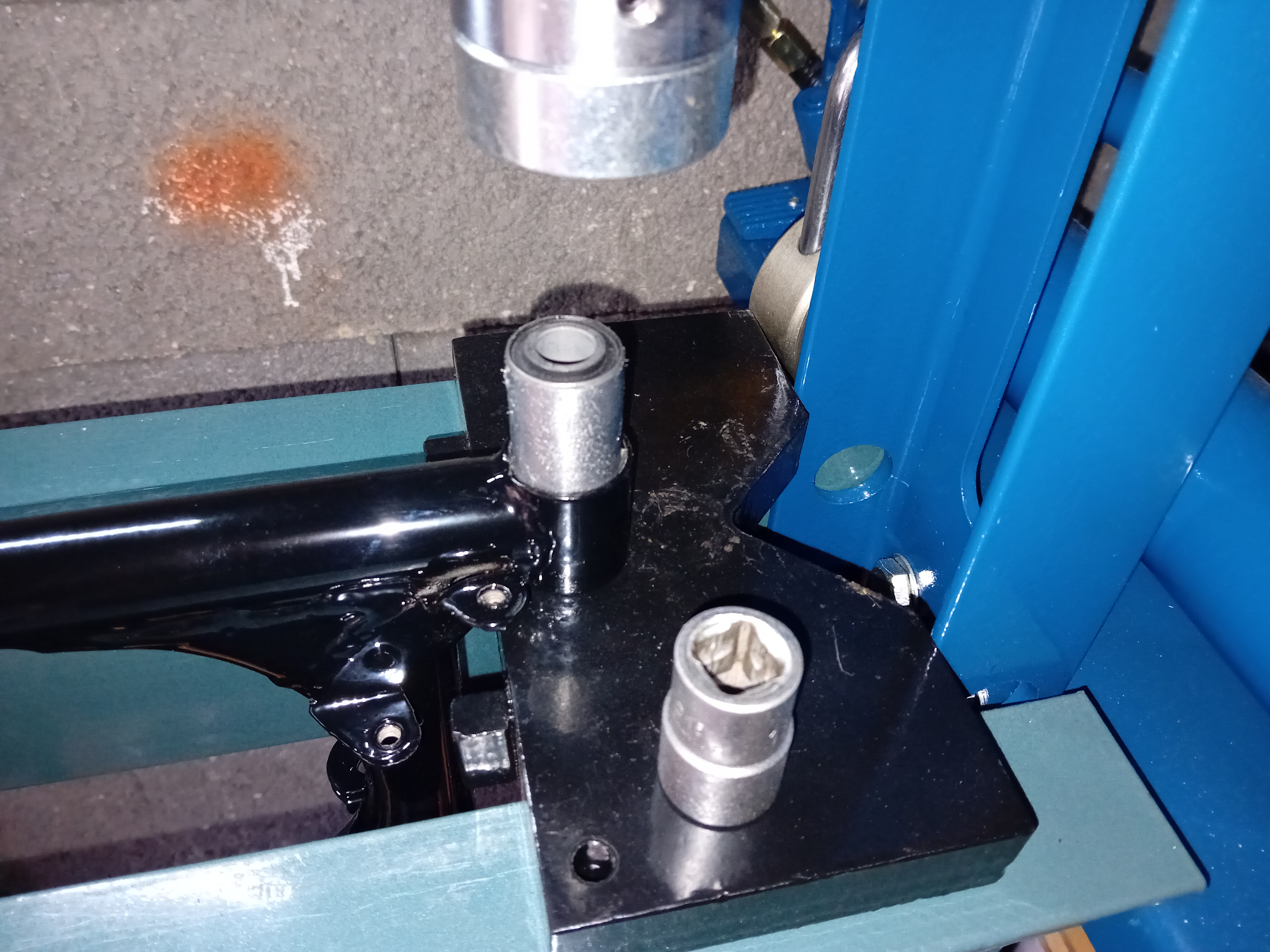

Kijk eerst eens in de FAQ als het over bruglagers verwijderen gaat: viewtopic.php?t=68
Soms druk je ze er zo uit, soms druk je zo je brug aan gort. Ik heb ze zelf zowel van binnenuit doorgezaagd als losgelast, Ze krimpen dan iets bij afkoeling en je mept ze dan eruit op hetgeen je erin gelast hebt.

bij een Dax niet. Er zit tussen de 2 bussen een verdikking in de brug. Als de binnenbus los zit dan duw je die er gewoon uit maar kun je net niet aan die buitenste. Bij Monkey/SS50/... waar ze elks aan 1 zijde zitten geen enkel probleem. Dax en ZB/Monkey R zijn anders.
ieder voorbeeld in de FAQ gaat over een model waar je aan beide zijden vlot aan kunt. Bij een Dax is dat net anders
