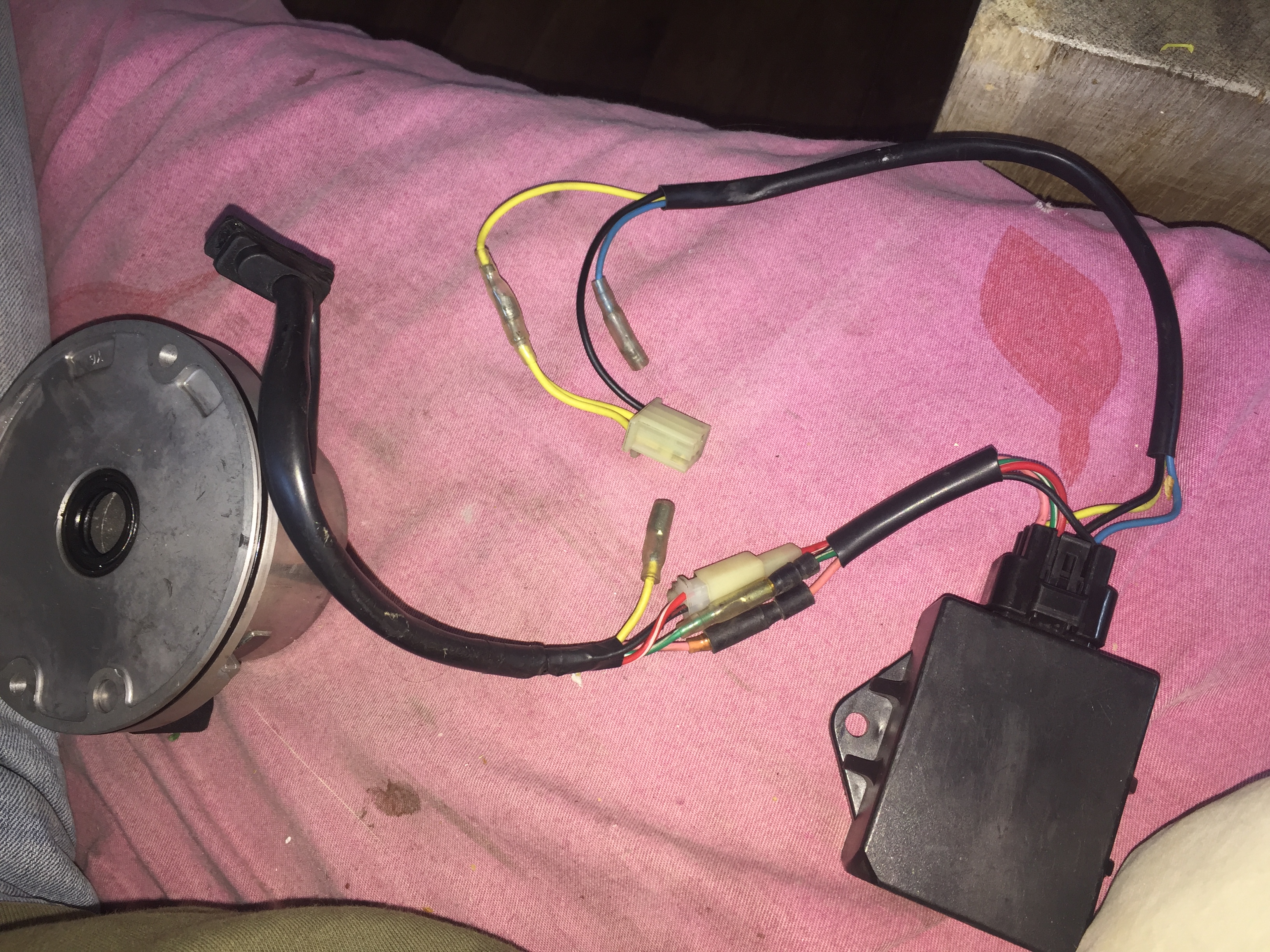

Beste kenners,
Al een tijdje heb ik deze ontsteking liggen, dit is alles wat ik heb en ik ben door mijn onzekerheid op elektragebied nogal euhhh onzeker over het aansluiten. Ik heb dus eigenlijk alleen gele draad/stekker over vanaf de ontsteking en een blauwe stekker/draad vanaf de gelijkrichter? (Dat is die grote kast, toch?
Aan de stekker met de 2 gele en 1 zwarte draad komt denk ik de CDI?
En moet ik voor de neutraalschakelaar dan gewoon de oude draad pakken?
ik hoop dat iemand mij kan helpen.... :P
Berichten: 16959
Re: CDI Ontsteking Inbouwen in Dax
Dat gaat zo niet werken, het gele splitsje van rond enkel naar zespolig moet van geel uit de grondplaat naar geel en wit van de draadboom (12v)
De gele die van de cdi afkomt is je killswitch draad, ofwel die moet naar het contactslot. (middelste draad van een 6(5)polige cdi aansluiting.)
Blauw kan naar de bobine en je kan er een toerenteller op aansluiten.
Zwart is massa.
Schema staat bij de electrische faq's, zoek naar lifan 150 cdi of daytona cdi. Hier dus: viewtopic.php?f=57&t=18503

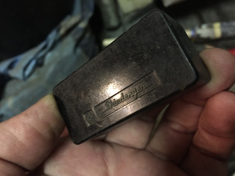

Hoi,
Ik wil het 'zo goed mogelijk' doen...ik heb al een adapter voor de kruktap, en wil een 12v gelijkrichter toepassen.
Nu heb ik in de schuur een kastje gevonden wat misschien een gelijkrichter is???
Berichten: 5594
Dat is een CDI kastje

Dank je wel stoterstangen90
Sowieso kan ik aan de zwart/geel/blauwe niets hangen bedenk ik mij net, want die gaan resp. aan massa/licht/contactslot (van de laatste weet ik nog niet aan welke kleur hij moet), maar aan welke draden moet ik dan een gelijkrichter hangen.....?
Sorry dat ik er (nog) weinig van begrijp...voor de SS50 van mijn andere zoon heb ik flink geïnvesteerd en zo'n kant en klare set gekocht bij Coos.....dat wil/kan nu niet.
die heb je dus niet nodig. wegens die grote zwarte kast de cdi is.
maar mocht die grote zwarte kast kapot zijn kan je met wat knippen en plakken die kleine cdi er ook op laten werken.
