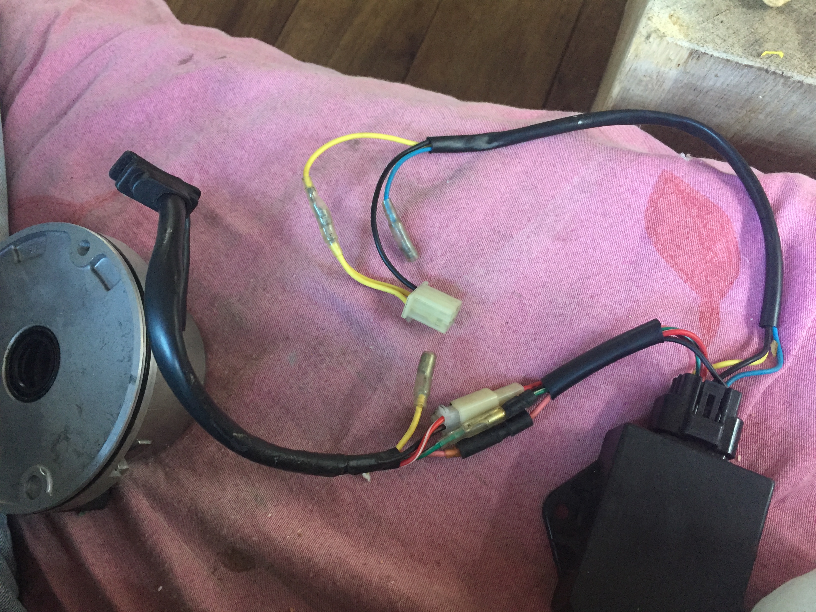

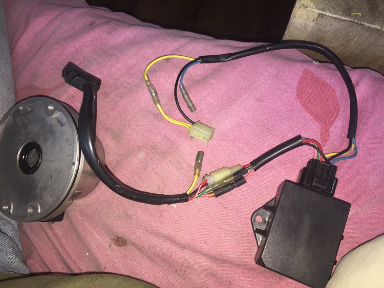

Beste kenners,
Al een tijdje heb ik deze ontsteking liggen, dit is alles wat ik heb en ik ben door mijn onzekerheid op elektragebied nogal euhhh onzeker over het aansluiten. Ik heb dus eigenlijk alleen gele draad/stekker over vanaf de ontsteking en een blauwe stekker/draad vanaf de gelijkrichter? (Dat is die grote kast, toch?
Aan de stekker met de 2 gele en 1 zwarte draad komt denk ik de CDI?
En moet ik voor de neutraalschakelaar dan gewoon de oude draad pakken?
ik hoop dat iemand mij kan helpen.... :P

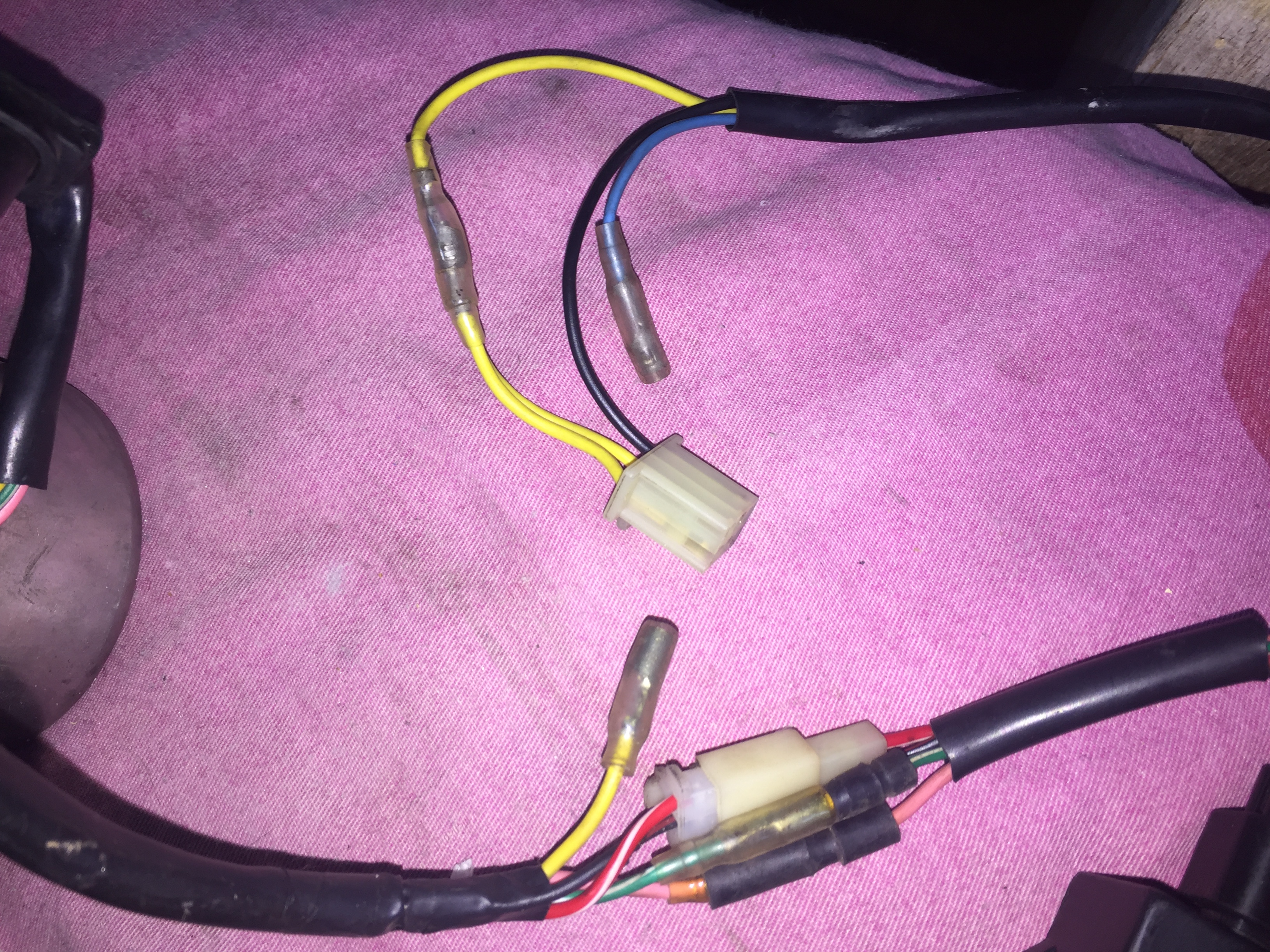

Dat gaat zo niet werken, het gele splitsje van rond enkel naar zespolig moet van geel uit de grondplaat naar geel en wit van de draadboom (12v)
De gele die van de cdi afkomt is je killswitch draad, ofwel die moet naar het contactslot. (middelste draad van een 6(5)polige cdi aansluiting.)
Blauw kan naar de bobine en je kan er een toerenteller op aansluiten.
Zwart is massa.
Schema staat bij de electrische faq's, zoek naar lifan 150 cdi of daytona cdi. Hier dus: viewtopic.php?f=57&t=18503

Voor nu nog even de vraag....die grote kast is de CDI, .....is het soms tegelijkertijd ook de gelijkrichter? Of moet ik die ergens los bestellen?
Het is trouwens de bedoeling om dit in een 1970 Dax in te bouwen, dus een 6v
Berichten: 16943
Re: CDI Ontsteking Inbouwen in Dax
Hmm, normaal hang je daar een 12v 4-pin gelijkrichter aan. Ik weet niet of dat ook met een 6V 3of4pin gaat werken.
ps. Dat vliegwiel past alleen op een 12V kruktap. (of 6v met vulstuk)
(Off-topic, ontsteking levert maximaal 12v/50W. Meer als een 12v/25w koplamp moet je niet gebruiken als je ook een 12v accu wil laden)

Hoi,
Ik wil het 'zo goed mogelijk' doen...ik heb al een adapter voor de kruktap, en wil een 12v gelijkrichter toepassen.

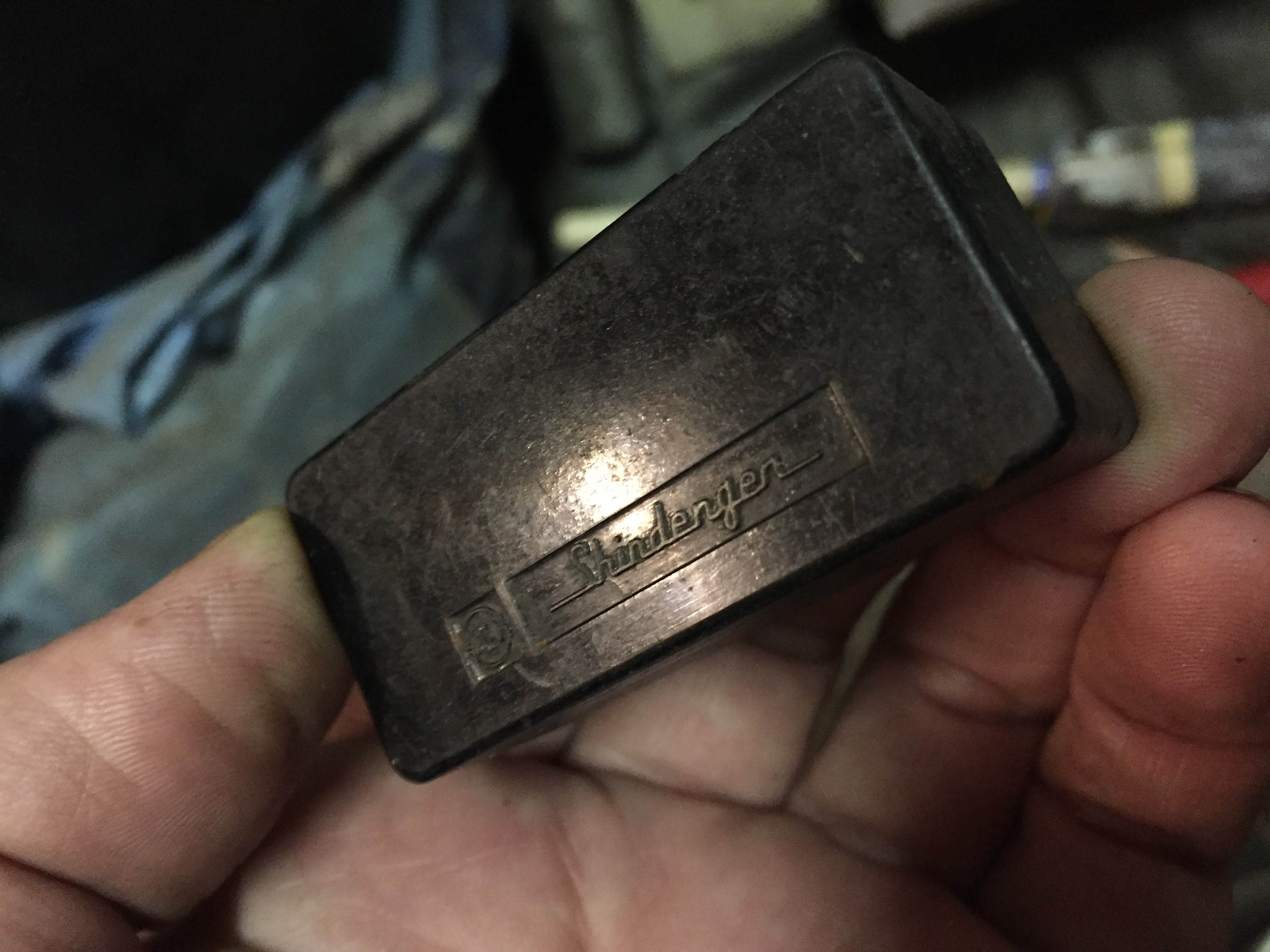

Nu heb ik in de schuur een kastje gevonden wat misschien een gelijkrichter is???

Dat is een CDI kastje

Sowieso kan ik aan de zwart/geel/blauwe niets hangen bedenk ik mij net, want die gaan resp. aan massa/licht/contactslot (van de laatste weet ik nog niet aan welke kleur hij moet), maar aan welke draden moet ik dan een gelijkrichter hangen.....?
Sorry dat ik er (nog) weinig van begrijp...voor de SS50 van mijn andere zoon heb ik flink geïnvesteerd en zo'n kant en klare set gekocht bij Coos.....dat wil/kan nu niet.

die heb je dus niet nodig. wegens die grote zwarte kast de cdi is.
maar mocht die grote zwarte kast kapot zijn kan je met wat knippen en plakken die kleine cdi er ook op laten werken.

Aha....dat was wat ik in een van mijn eerste posts veronderstelde....dus dit is èn een CDI, èn een gelijkrichter in 1!
Berichten: 9108
SuzuhaTR1 schreef:Aha....dat was wat ik in een van mijn eerste posts veronderstelde....dus dit is èn een CDI, èn een gelijkrichter in 1!
je moet met de bijde cdi's een spanningsregelaar gebruiken.
dit is een manier om die ontsteking aan te sluiten op een normale cdi zo als je later een foto van plaatste.
enkel de killswitsh gebruik ik niet en ik leg de zwarte draad voor de bobine via het contactslot. de witte draad bij de spanningsregelaar die gaat naar de draadboom als je er een witte draad hebt zitten.

Hoi Butthead, en die spanningsregelaar sluit ik dan op de rood-witte en wit-gele aan zoals de 6v spanningsregelaar nu ook zit ? Alleen dan een 12v versie?

Ik zou de witte draad uit de spanningsregelaar ook op de gele van de ontsteking zetten, anders laadt je accu niet.
