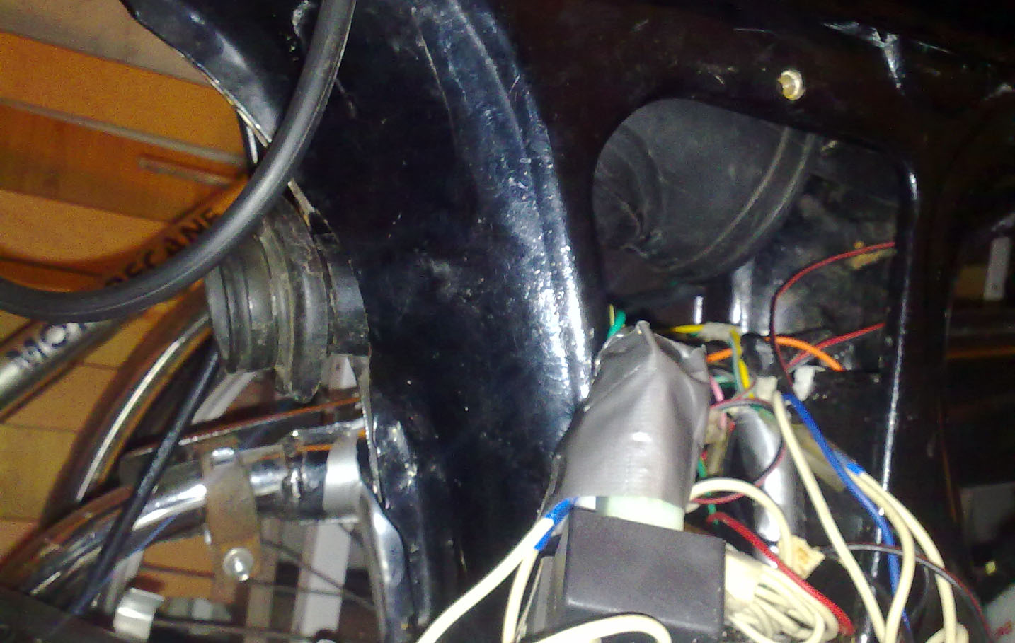

Ik heb vandaag getracht de ori luchtfilter van mijn ss50 te demonteren maar ik krijg hem er gewoon niet uit! Hij is ook echt keihard. Het gedeelte waar de carb normaal aan vast zit is helemaal versteend en gaat dus met geen mogelijkheid door de frameopening.
Wat is de juiste manier van demontage? ik ga er vanuit dat de lange slang eerst terug het frame in moet waarna je het voorste deel via het accuklepje eruit frot? Graag tips!

I verwarm ze altijd met een verfstripper zodat het rubber weer zacht wordt. Maar schaam je niet! Het is vaak een heel gevecht om ze eruit of erin te krijgen.

dat er over heen gieten. en trekken maar......
pas op dat je niet je vingers brand

als die aansluiting van de carburateur die er opzat even groot is als je nieuwe carburateur. dan moet je gewoon dat rubber goed warm maken dan word het weer zacht. kan je zo je nieuwe carburateur er op drukken.tuesfoutu schreef:Ik heb een andere carb, daar past de luchtfilter niet op..

zoon 40 jaar terug was het rubber nog zacht.
nu is het rubber gewoon oud en hard geworden en door warmte word het weer zacht.

De mensen hier pakken gewoon de fohn of verfstripper en verwarmen de aansluiting en schuiven dan de carb erin. Klaar.
