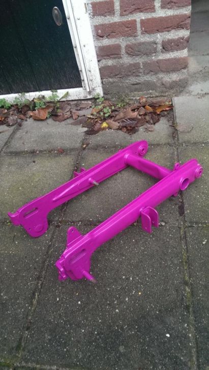

Saik0
Berichten: 1862
Bericht door Saik0 »
Wat voor een achterbrug is dit?
