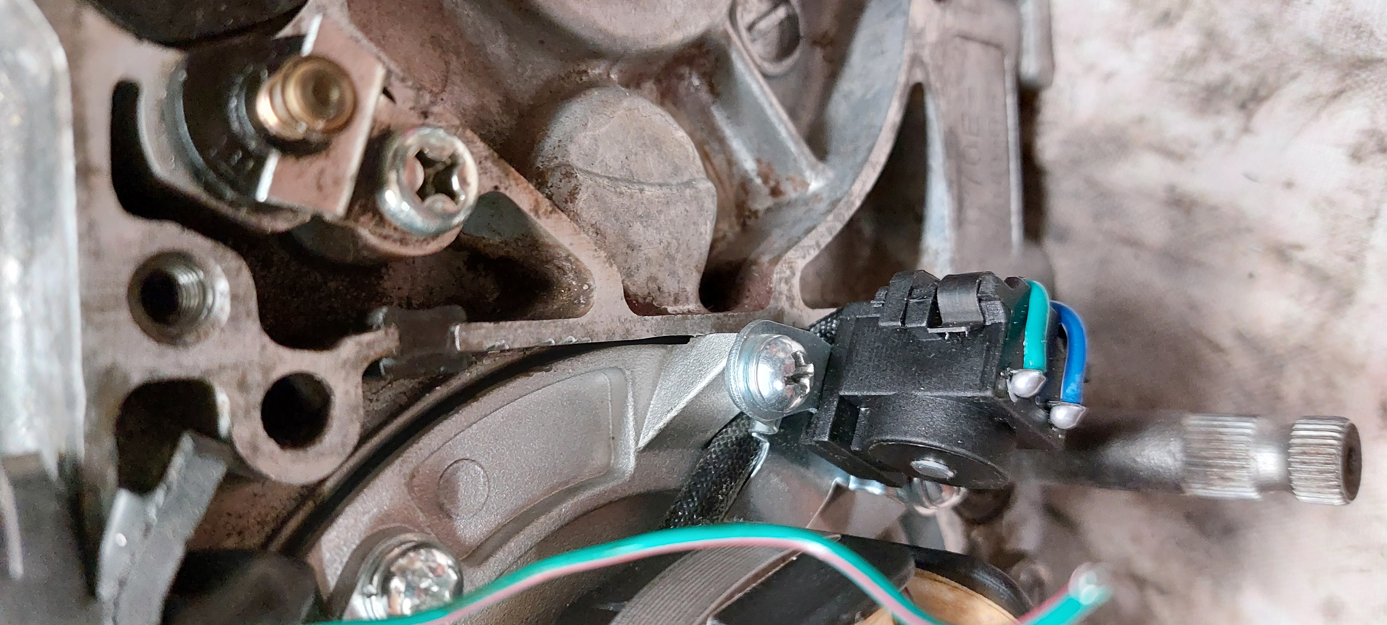

Meestal is dat zwarte blokje wel een stukje terug te stellen maar dit nokje/pukkel zou gewoon een milimeter vrij moeten lopen (lees net niet raken)
Zeker weten dat het vliegwiel op de juiste manier op de krukas zit?

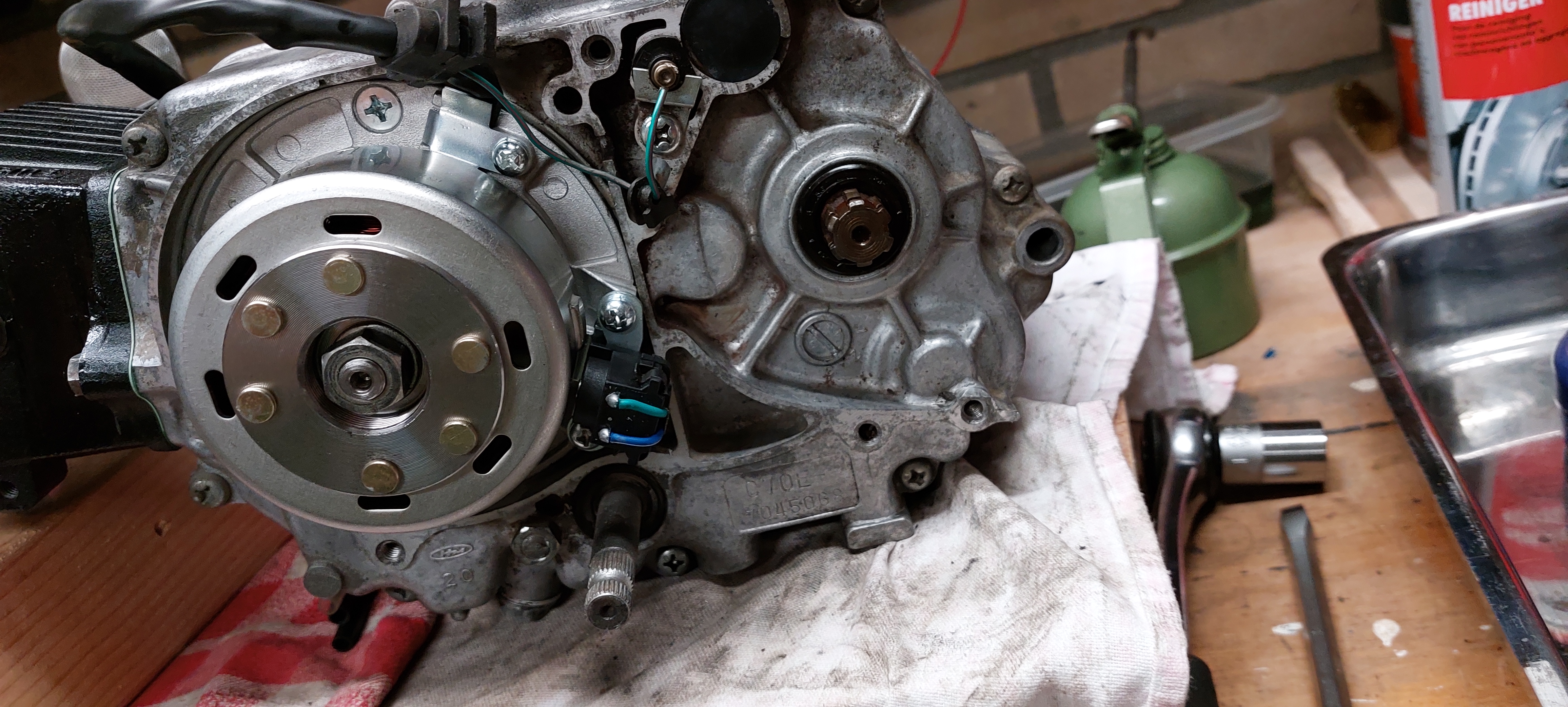

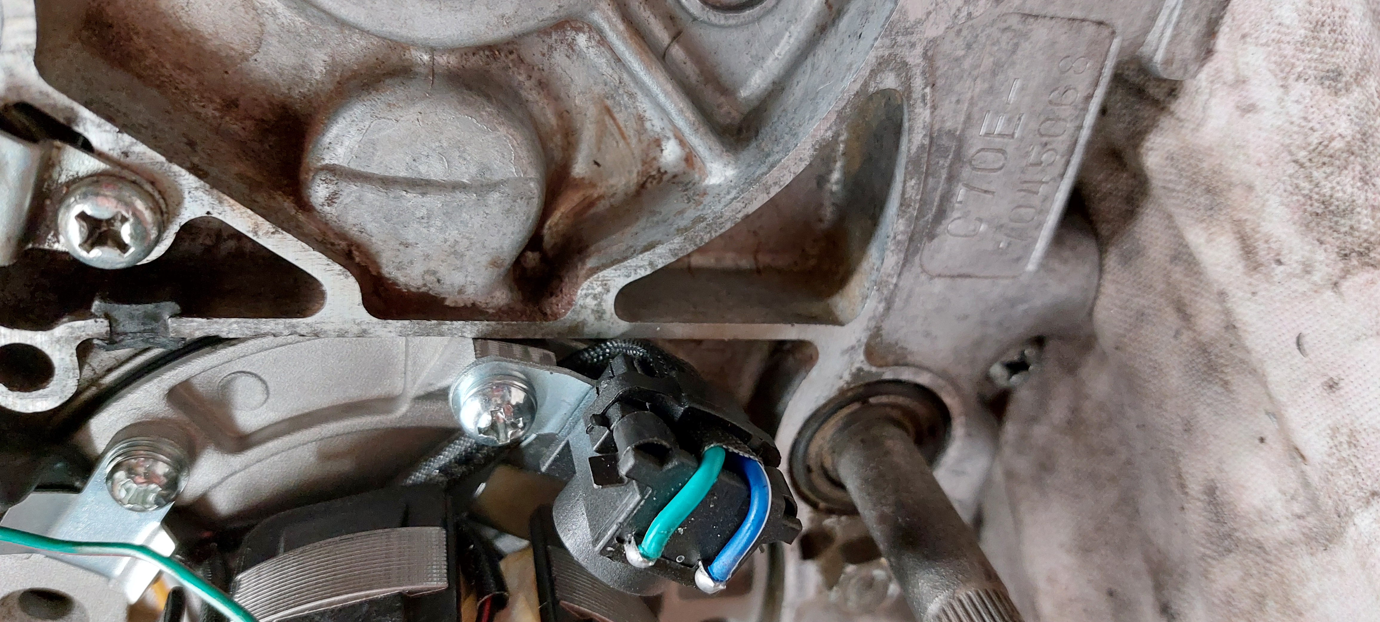

Zie foto werk inmiddels geheel gesteld en blokje loopt net vrij met voelermaatje 30/40. Dit lijkt mij goed deze afstand.... Dan zit er nog een los iets van een magneetje bij gevoegd iemand weet waar dit op past. En na het plaatsen van deze cdi unit dien je nog wat af te stellen.

Zit de grondplaat van de ontsteking wel goed op z'n plek gedrukt? Door de grote O-ring die om de grondplaat zit gaat dat een beetje zwaar. Wat olie op de O-ring doen en de grondplaat voorzichtig op z'n plek tikken. De grondplaat lijkt op de foto bij jou aan de rechterkant niet ver genoeg in het blok te zitten.

oooh! hij heb gelijk, de O-ring is volgens mij zelfs gewoon zichtbaar. scherp opgemerkt man, heel goed.

Klopt grondplaat ging zwaar deze zit nu goed. Nokje op vliegwiel gaat er nu net langs na wat afstellen van het zwarte blokje.
