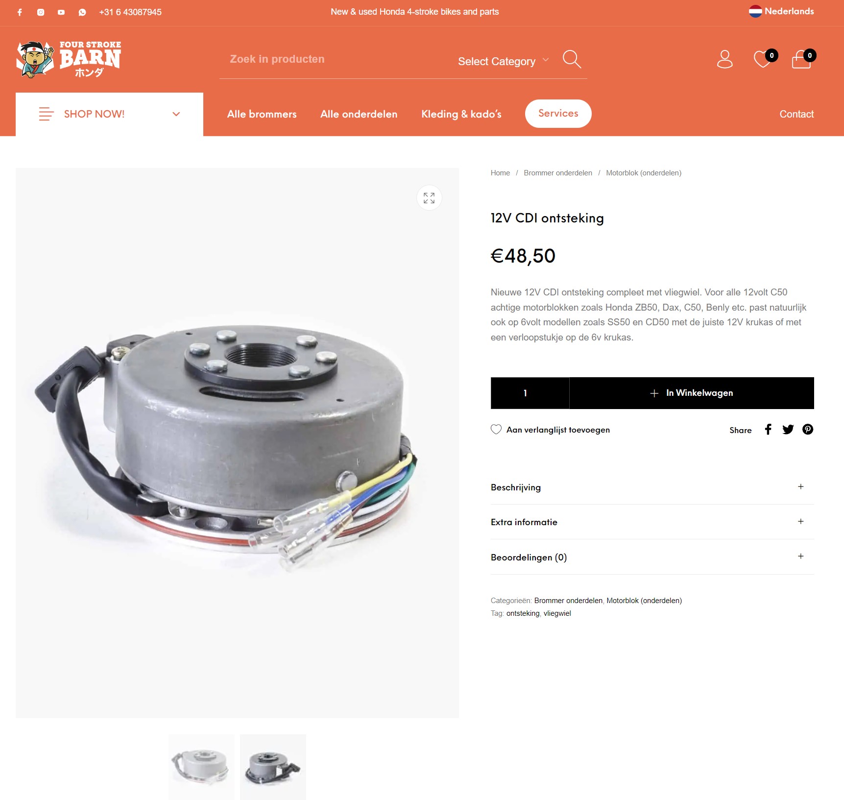

Opzoek gaan naar een jincheng cdi ontsteking, past op een 6v krukas maar wel lekker 12v en geen gehannes met punten

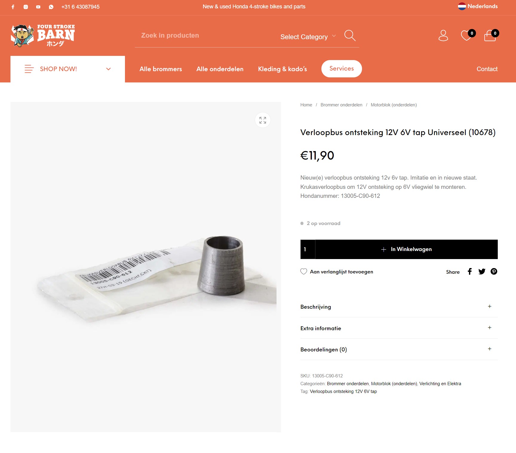

Bedankt voor je tip. Enig idee of en waar te koop, en tijdig in huis?
Is zo'n verloopbusje tussen krukas en vliegwiel een probleem, of is dat een prima oplossing?

Probleem is dat deze poelie veel groter is dan de 6V. Past volgens mij niet onder de kap en hou er rekening mee dat je je ori kap moet bewerken voor de pickup. Heb je je condensator doodgesoldeerd of moet je gewoon even je (nieuwe) punten opschuren? Of zou je gewoon wat nieuwe draden moeten pakken omdat de oude isolatie gebroken is, als of niet inclusief kern?

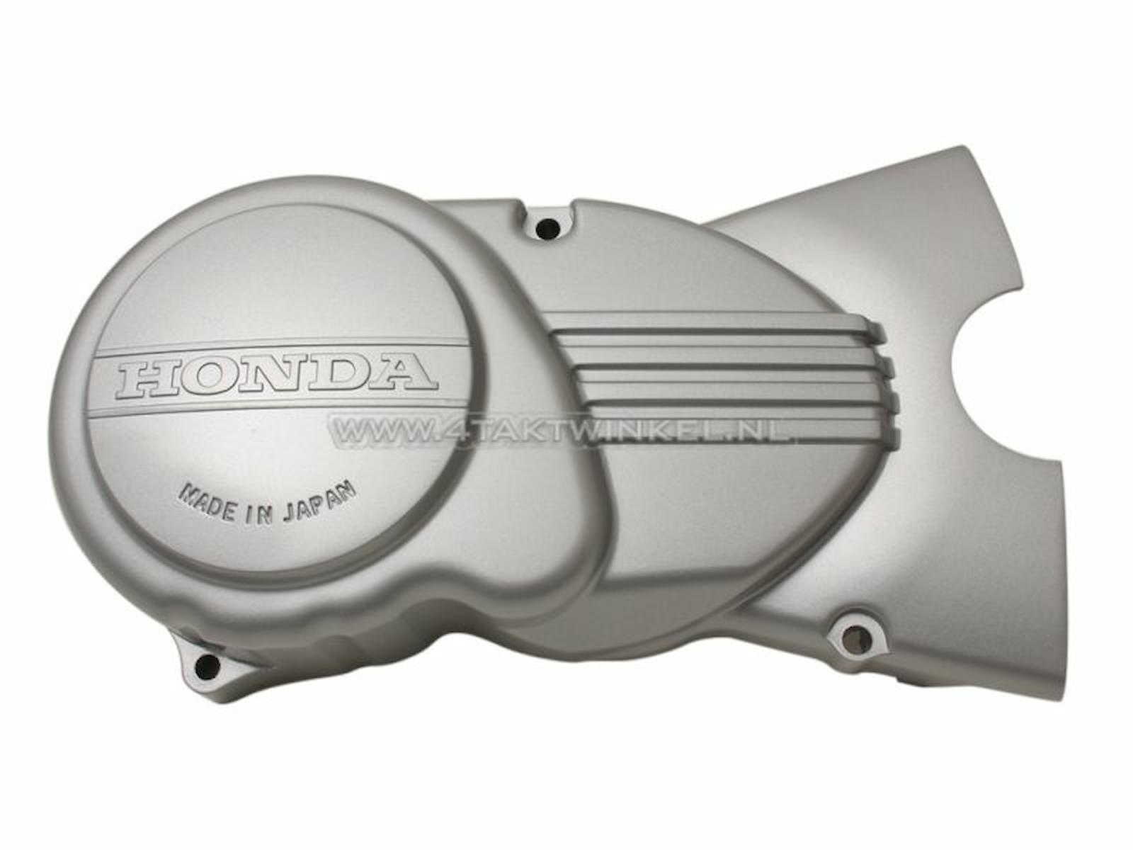

Passen vliegwiel en pickup wel onder dit deksel?
Heppie met kleppie!

Ja, bestel er dan ook gelijk de passende schakelpook bij want die moet dan ook verder naar buiten

Hou er rekening mee dat deze niet 100% mooi aansluit op het blok. 6V blokken zijn recht van boven, deze NT kap heeft een ronding die iets hoger ligt boven het vliegwiel.

Ik heb een keer een ombouw set bij 4takt winkel gekocht , vliegwiel zonder verloopbusje , die zie ik momenteel even niet op de site staan.
In de originele vliegwiel deksel heb ik een schotje weggeslepen voor de pick up.

Honda ss50 vliegwiel deksel ontstekingskap
Bieden
https://link.marktplaats.nl/m2115830181 ... ialbuttons
Dan heb je die alvast nodig.

ik volg Kip.
zoek een JC blokje (gen 1/2) dus 3bak semi of 4bak handkoppeling. ZONDER E-start
die ontsteking past 1 op 1 op uw SS-blok.
hoogstens:
-middencarters een stukje weg halen (niet bij allemaal btw). Lukt met een dremel maar gewoon afbreken is genoeg
-in het vliegwieldeksel SOMS een beetje wegfrezen. Bij modellen waar je dekseltje op schroeft meestal niets.
-kabelboom is wel wat aanpassen en zoeken waar je alles op prutst. Het kan, heb iemand z'n boom nog aangepast om x-toeters en bellen erop te hangen zonder de 6V boom aangepast werd. Dus perfect terug origineel te brengen.
uitzicht 6V maar werkend 12V
andere optie
Takegawa heeft voor chaly een kit, met ontsteking/batterij/... Heb ik jaar of 4 terug op m'n neef z'n SS50 gezet. Ik heb die kabels ietwat aangepast zodat het p&p op z'n SS-boom pastte zonder knippen.

Je kan toch een 12v verloop setje kopen wat je aan je ori boom knoopt , zit accu regelaar toeter, bobijn enzo allemaal bij...je moet dan enkel die ontsteking van een blokje afslopen zoals hierboven geopperd.
