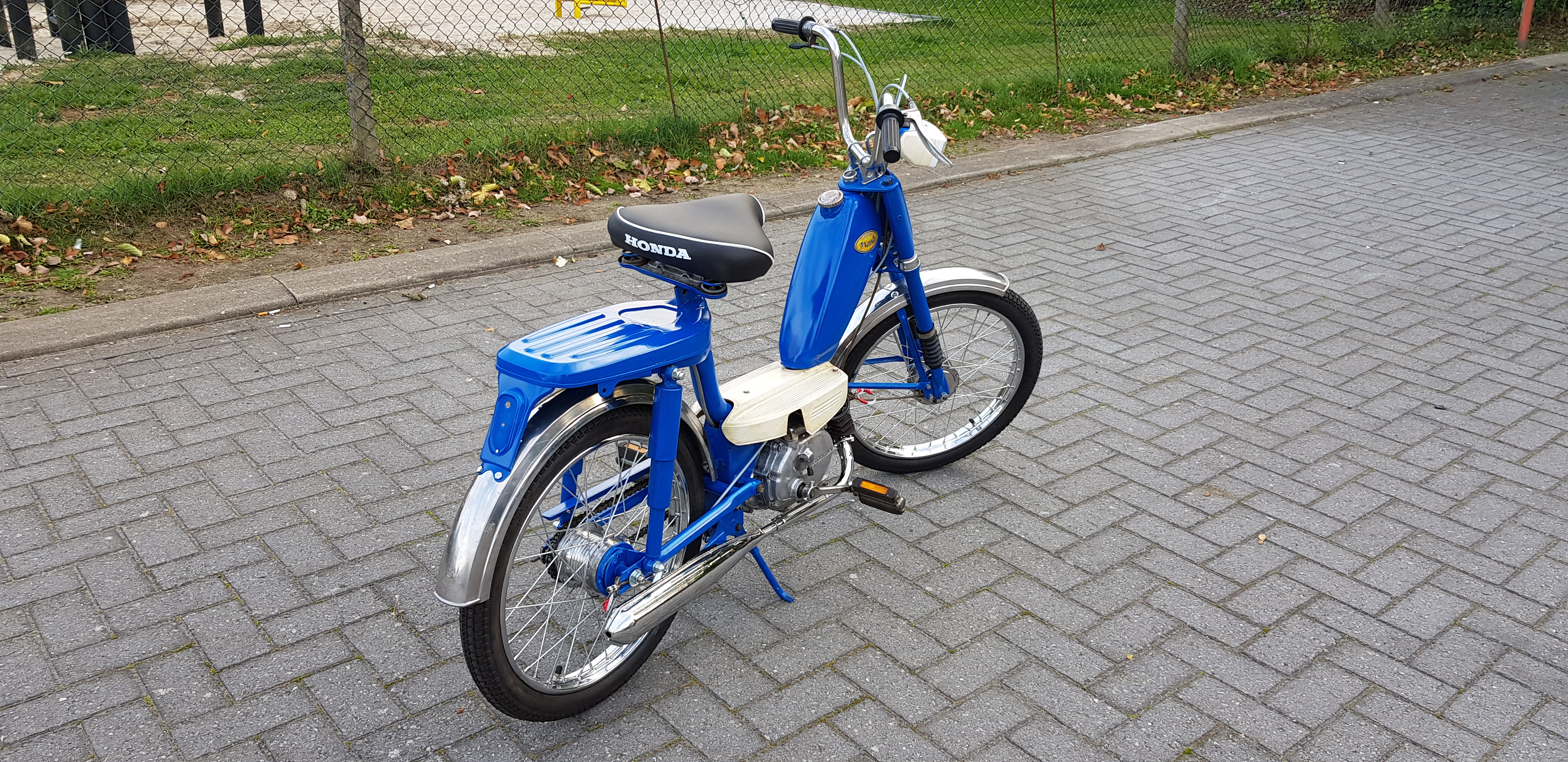

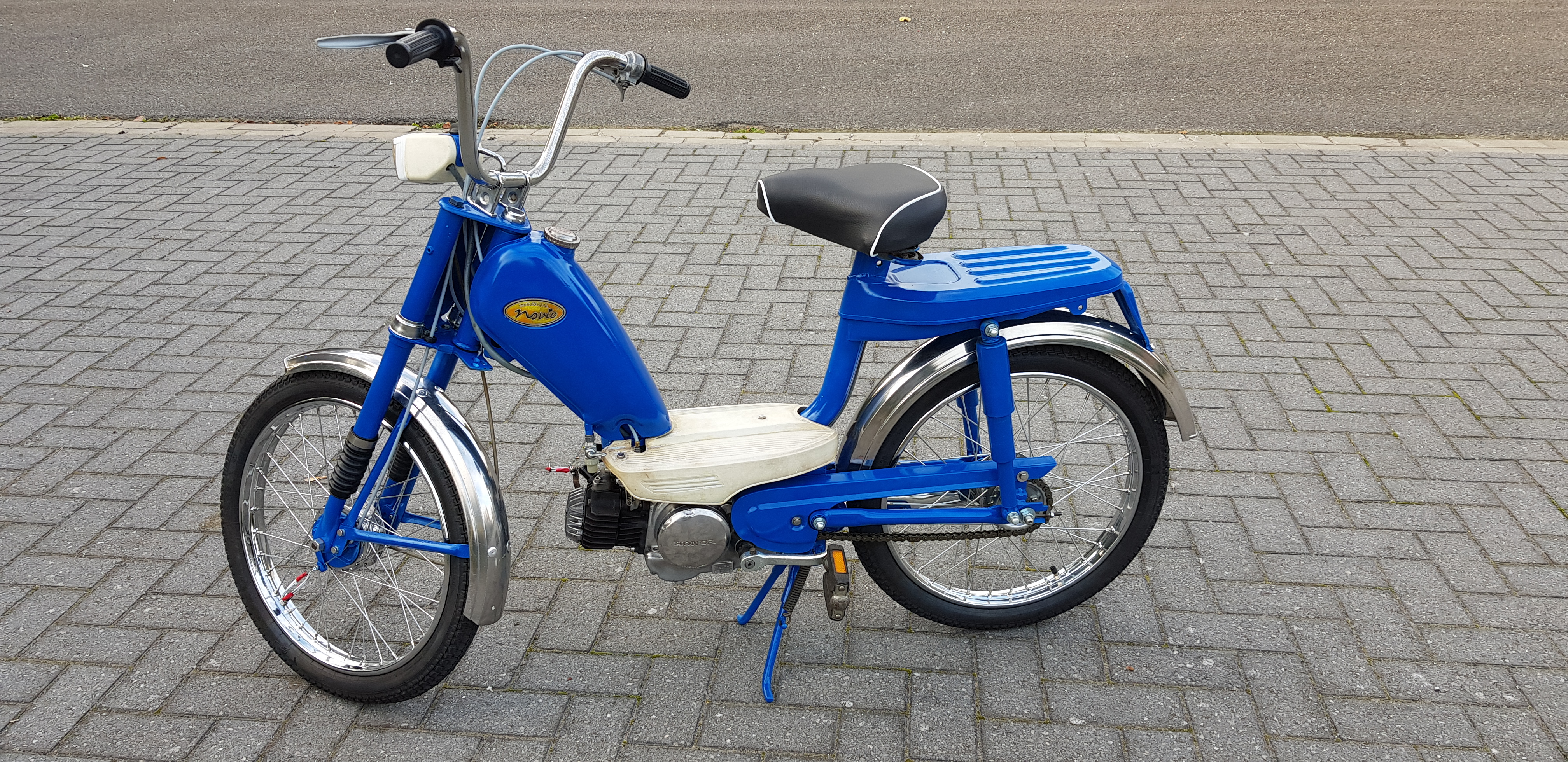

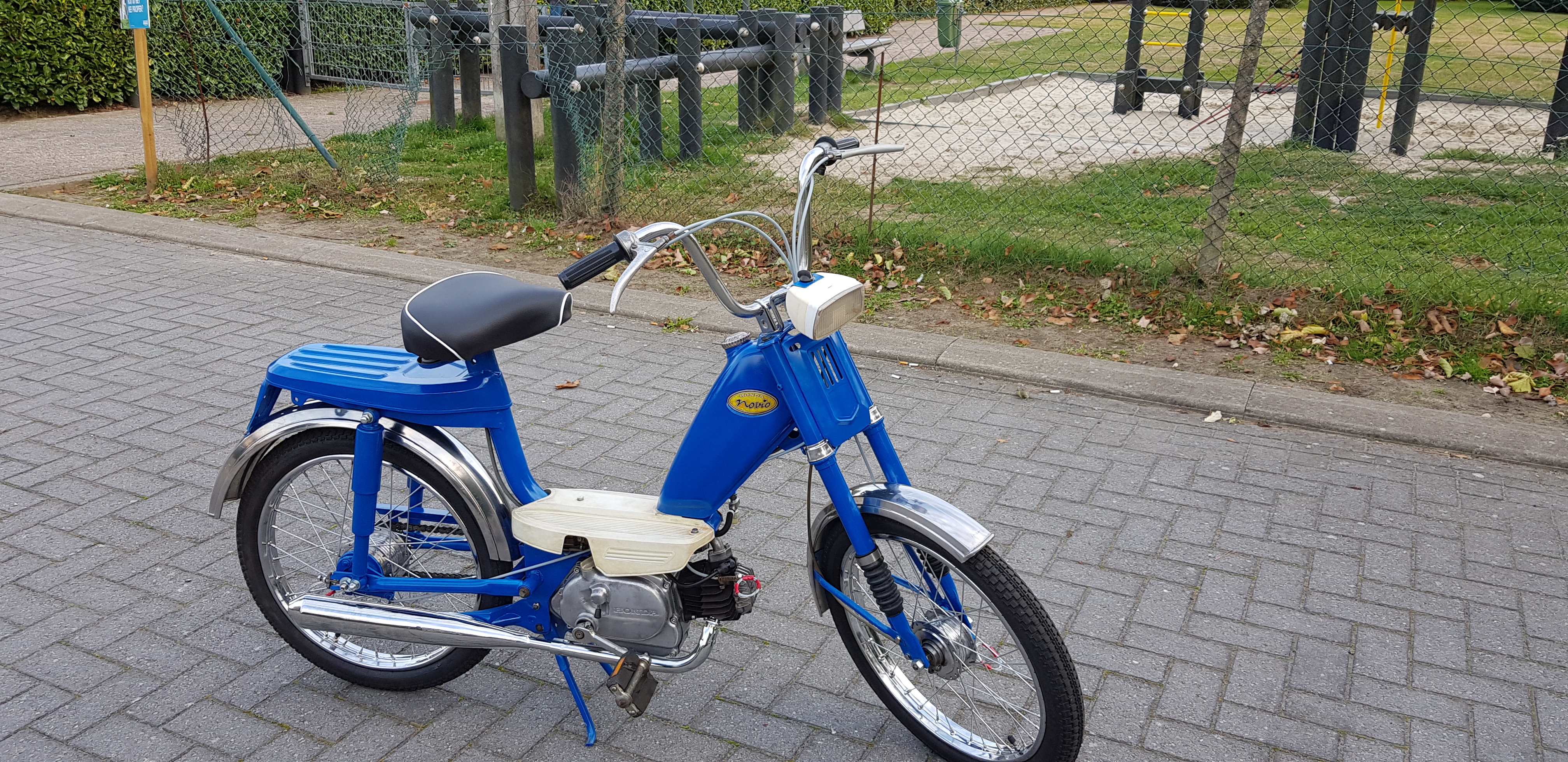

Vandaag in de namiddag terug tijd gehad om de klus zo goed als te klaren.
Ketting..tandwiel voor...kabelboom..aansluiten..pedalen.
Ok..alles gaat goed. Dan is het tijd voor de proefrit.
Starten. 1 kik..vroeeeeem. 200 meter gedaan.
Shit..ik voel direct aan wat er verkeerd is.
Godverd&^%$%;&,,,*(()(^%$$@@#$^^&*((()).
Je weet wel.
Gisterenavond dan toch niet zo goed het kort gesloten draadje in de ontsteking gefixed.
Ok...nu moet dit goed zijn..voor altijd.
Ik knip de handel af naast de spoel en soldeer netjes een nieuw stukje draad en verberg het achter de contactpunten zo naar boven richting bobijn.
Simpel...moest ik gisteren al zo gedaan hebben.
Maar ja...je weet hie dat gaat soms..
De zaak weer dicht en jas aan..helm op , kik..start direct en ploffen maar met de machine.
Damn...dit voelt goed aan..rijdt vlot..trekt op als een Noof...dus niet hard maar zonder bijtrapoen dus ok.
Ik voel me goed...nog een rondje...opletten wel. Papieren zijn ok..kreeg ik mail van maar ik heb ze nog niet op zak..ook geen nr plaat en verzekering. Als Jan politie me zou tegen houden.......
Ah...het is maar in de straat. Het is mooi weer en ik genier na lang en veel sleutelen.
Terug naar huis en ik rol mij een Van Nelle.
Ik zit tevreden te zien naar dit mooie stukje mekaniek en ben blij.
Het voor en achterlichtje komt wel goed deze week.
O ja...het blauwe stuur er af..had blijkbaar nog stuurtje liggen dat na poetsen voldoende mooi was..hmmm ziet er toch beter uit zo.

Fraai, heel erg fraai en een chromen stuurtje erop! En in recordtijd zeg... -wow-

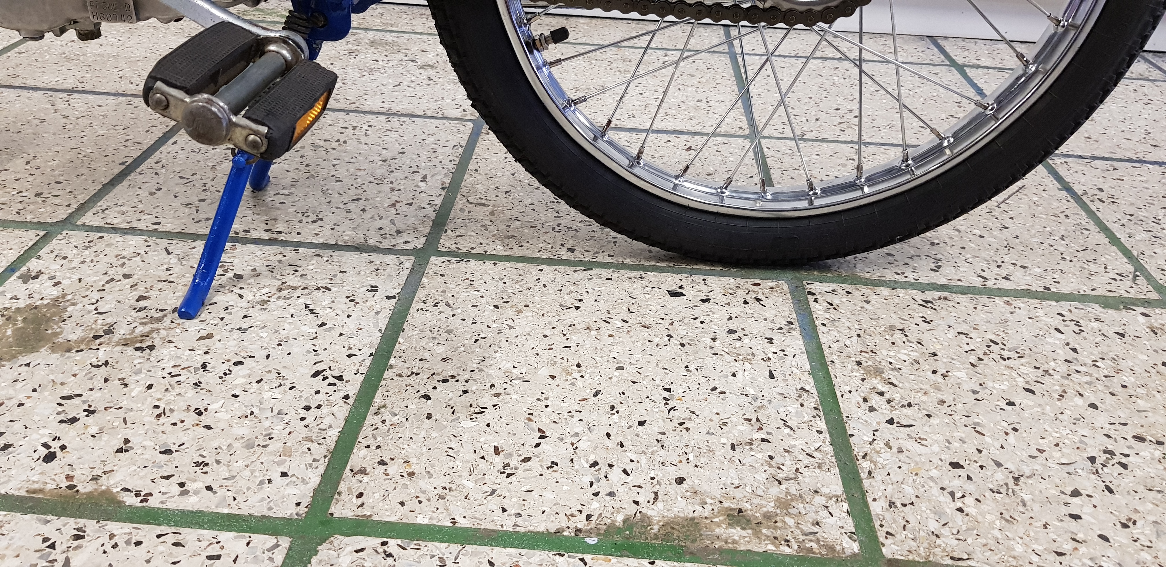

Nu is er nog 1 klein probleem.
Wielen zijn dezelfde maat als die ik heb ingeruild.
Bij de persoon waar ik de wielen haal met aangepaste naaf moet je oude naven binnen brengen..soit..doet niet ter zake.
Nieuwe banden er op...steunpoot gemonteerd...vergeleken met mn andere Noof..Amigo..net hetzelfde.
Vering op de Noof is origineel maar toch komt mn achterwiel tegen de grond zodat ik op steunpoot niet in gang kan trappen in stilstand.
Vering verkleinen is geen optie.
Ik ga straks of morgen 2 kleine blokjes van vierkant 1cm onder de steunpoot lassen en dan zal probleem zijn opgelost.

Heb hetzelfde 'probleem' met mijn Novio, hier nog geen aandacht aan besteed. Op de foto's zie ik inderdaad dat het standaardje te ver lijkt 'doorgeslagen'. Check even de aanslag, er hoort een rubber onder te zitten waartegen het standaardje rust als deze 'uit' staat. Als die weg is tezamen met wat slijtage van de standaard (daar waar hij in aanraking komt met de grond) dan is dat het probleem van jou (en mijn) Novio.
Check het rubbertje of deze aanwezig is en las minimaal je standaard op, de boel ff rondvijlen en weer in het blauw zetten 8-) .
Om er een stukje platstaf/vierkant op te lassen ga je het ook redden hoor maar het ziet er dan zo massief uit joh.
Gelijk even gekeken of dat rubberen aanslagje te zien is op de tekeningen van CMS;
https://www.cmsnl.com/honda-pf50r-novio ... 7EJaUlRdet
daar zie ik deze niet op staan... terwijl deze info mij onlangs werd verteld door een man die mij aansprak in Laren en die zelf ook een Novio en een C310 heeft en deze types vroeger in zijn fietsenzaak in onderhoud had, een oude liefhebber met kennis zeg maar... althans zo klonk het.

Het rare is in vergelijking met mijn andere dat de steun net hetzelfde staat. Toch ga ik effe zien voor dat rubbertje. Desnoods steek ik daar zelf iets in.
Lassen is de laatste optie en natuurlijk gaat dit zo gelast worden dat het helemaal netjes is . Materiaal heb ik genoeg maar eerst toch maar effe zien; Dus...nu richting garage :)
