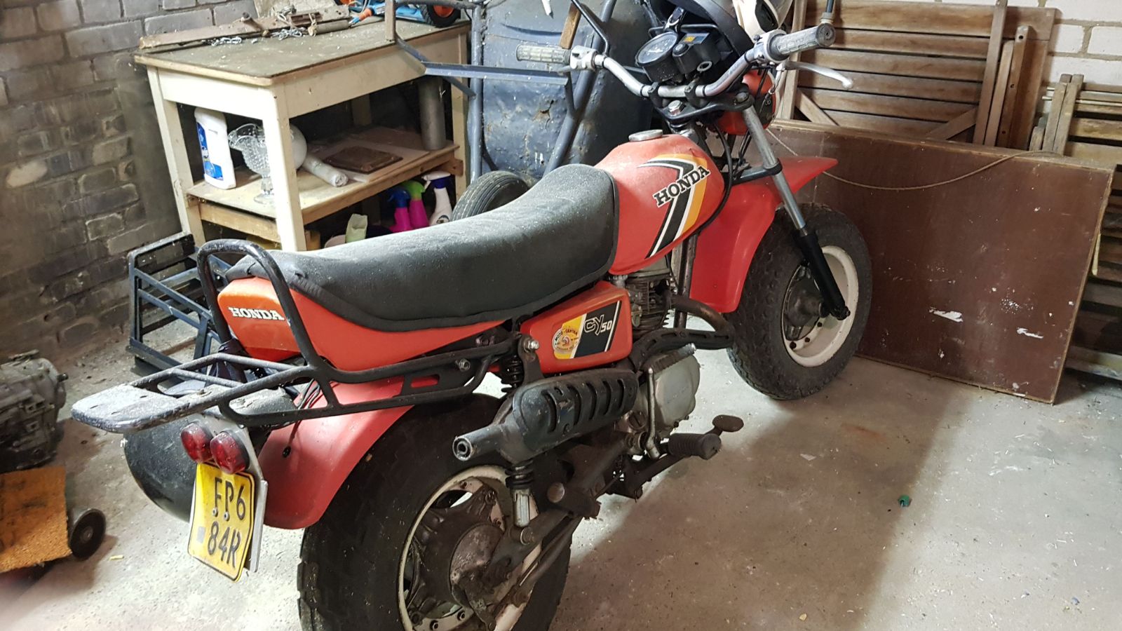

Mijn naam is Merel en ik ben aan mijn eerste project begonnen, een Honda CY50 opknappen. Mijn doel is om deze uit elkaar te halen, vervangen wat vervangen moet worden en weer tip top in originele staat in orde brengen. Het blok rijdt lekker ongeveer 60. Ik ben een beginner en mijn doel is om veel kennis op te doen en plezier te hebben met dit project.
Ik heb de Engelse versie van het handboek uitgeprint. De CY50 is grotendeels al gestript.

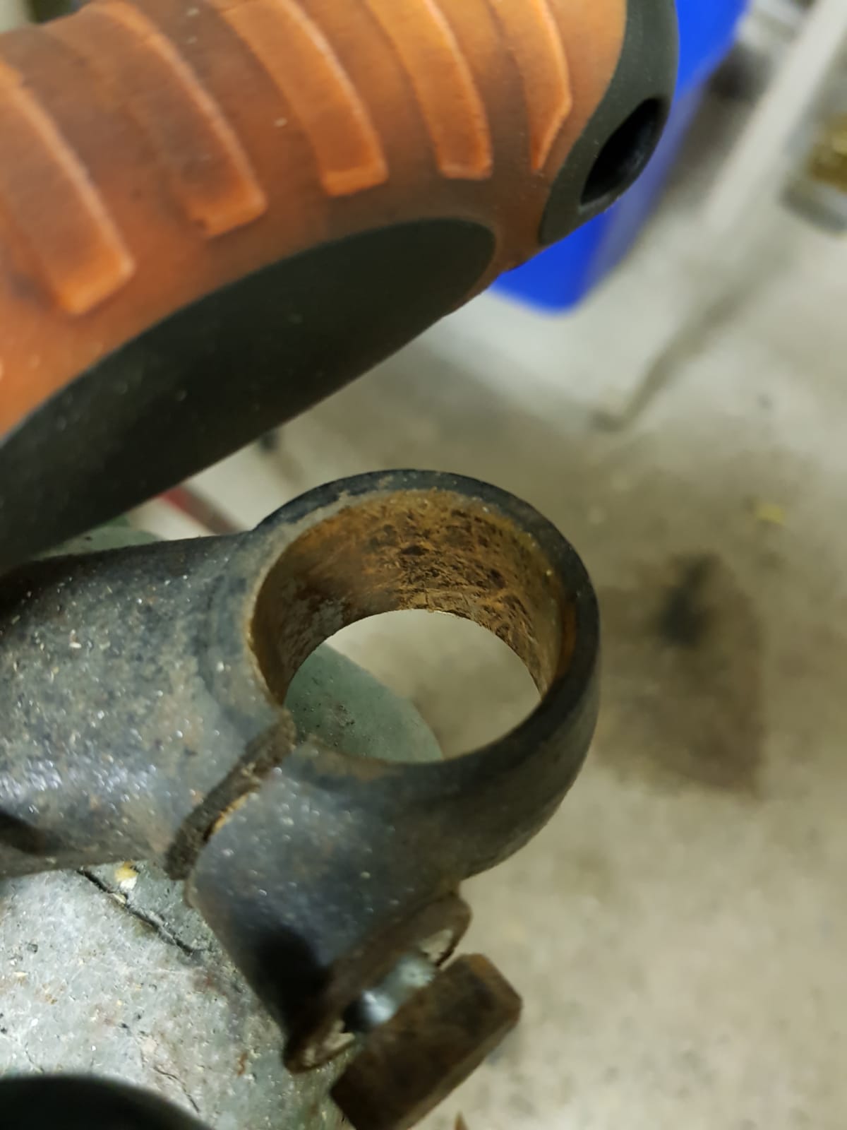

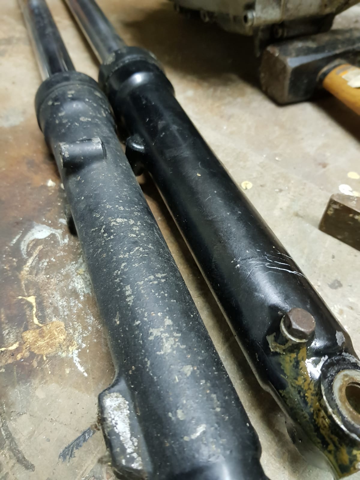

- verrotte binnenpoten, niet krom maar verroest
- T-stuk, frame, buitenpoten, velgen, spatbord, uitlaat etc moeten roestvrij gemaakt worden/gespoten worden

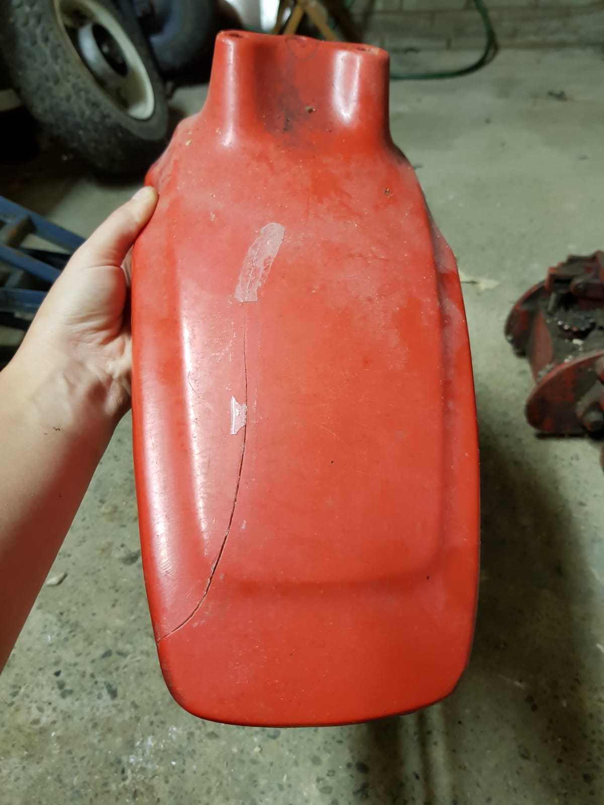

- er zit een scheur in het voorspatbord

Weten jullie of het voorspatbord nog te fixen is?

Geen flauw idee of die spatborden nog te koop zijn. Voorspatbord mist niets en ziet er voor de rest netjes uit, een goede kandidaat voor kunststoflassen (schadebedrijf)

Hier onder een aardig YouTube videootje uit Indonesië, waarop je kunt zien
hoe je je voorspatbordje zou kunnen repareren:

wat doet hij er bij dan? een stuk ander plastic?

Eerst worden de delen (c.q. de scheur) met 'n soldeerbout aan elkaar gesmolten.
Eventueel opgevuld met materiaal v.e. ander stuk plastic.
Alternatief is een plamuur voor kunststof.
Ten slotte netjes overspuiten!

Ik smelt al jaren zaken zo aaneen. En daarna aan binnenzijde een matje erin ter versteviging. (Soms smelt ik ze met zo’n creme brulee brandertje ook, naar gelang wat en hoe groot).
Nu, niet alle kunststof is te hestellen zo ook. Jammergenoeg ook al ontdekt dat het gewoon smeult/brand ipv smelt

Komt dat niet gewoon door het brandertje(open vuur) met een bout fikt het toch niet?

Nee, ooit vakantiejob gedaan in bedrijf dat kunststof recycleert en daar was het ook dat sommige soorten niet meer te recycleren zijn. En heb ik ook geleerd sommige smelten en andere branden als een kaars

Thermoharder versus thermoplast? Zoiets is me ooit op de mts geleerd geloof ik....

Nu ik zou de CY volledig strippen. De zwarte delen laten poederlakken (neem een firma die het goed doet = schroefdraden afdekken of afstoppen)

Zijn CD50 zijkappen ook te fixen zo?

Als ze dezelfde zijn als een cb125 zijn qua materiaal: ja (zijdeksel monkey ed is toch hetzelfde)
