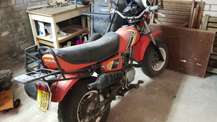

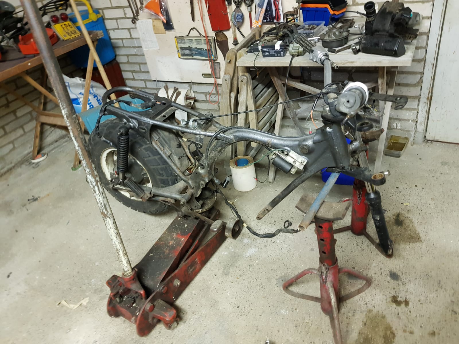

Mijn naam is Merel en ik ben aan mijn eerste project begonnen, een Honda CY50 opknappen. Mijn doel is om deze uit elkaar te halen, vervangen wat vervangen moet worden en weer tip top in originele staat in orde brengen. Het blok rijdt lekker ongeveer 60. Ik ben een beginner en mijn doel is om veel kennis op te doen en plezier te hebben met dit project.
Ik heb de Engelse versie van het handboek uitgeprint. De CY50 is grotendeels al gestript.

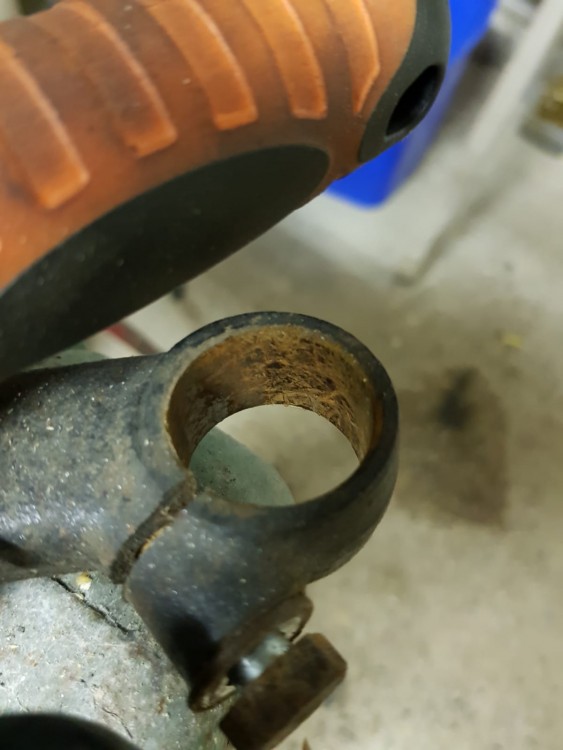

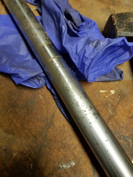

- verrotte binnenpoten, niet krom maar verroest
- T-stuk, frame, buitenpoten, velgen, spatbord, uitlaat etc moeten roestvrij gemaakt worden/gespoten worden

Weten jullie of het voorspatbord nog te fixen is?

Geen flauw idee of die spatborden nog te koop zijn. Voorspatbord mist niets en ziet er voor de rest netjes uit, een goede kandidaat voor kunststoflassen (schadebedrijf)

Hier onder een aardig YouTube videootje uit Indonesië, waarop je kunt zien
hoe je je voorspatbordje zou kunnen repareren:
https://www.youtube.com/watch?v=etoZw9Qf5y4
- Berichten: 3342
Re: CY50 opknappen (eerst project)
wat doet hij er bij dan? een stuk ander plastic?ReezYard schreef: ↑20 aug 2018 15:50 Hier onder een aardig YouTube videootje uit Indonesië, waarop je kunt zien
- ReezYard
- Berichten: 687
- Locatie: Cheese Town (N-H).
Eerst worden de delen (c.q. de scheur) met 'n soldeerbout aan elkaar gesmolten.
Eventueel opgevuld met materiaal v.e. ander stuk plastic.
Alternatief is een plamuur voor kunststof.
Ten slotte netjes overspuiten!

Nu ik zou de CY volledig strippen. De zwarte delen laten poederlakken (neem een firma die het goed doet = schroefdraden afdekken of afstoppen)
