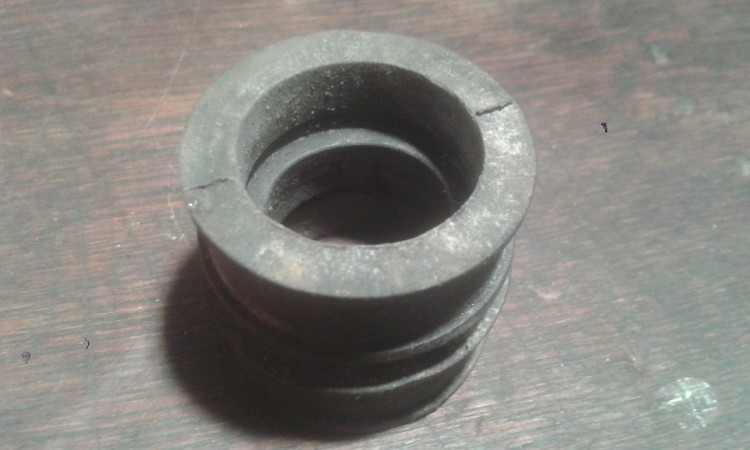

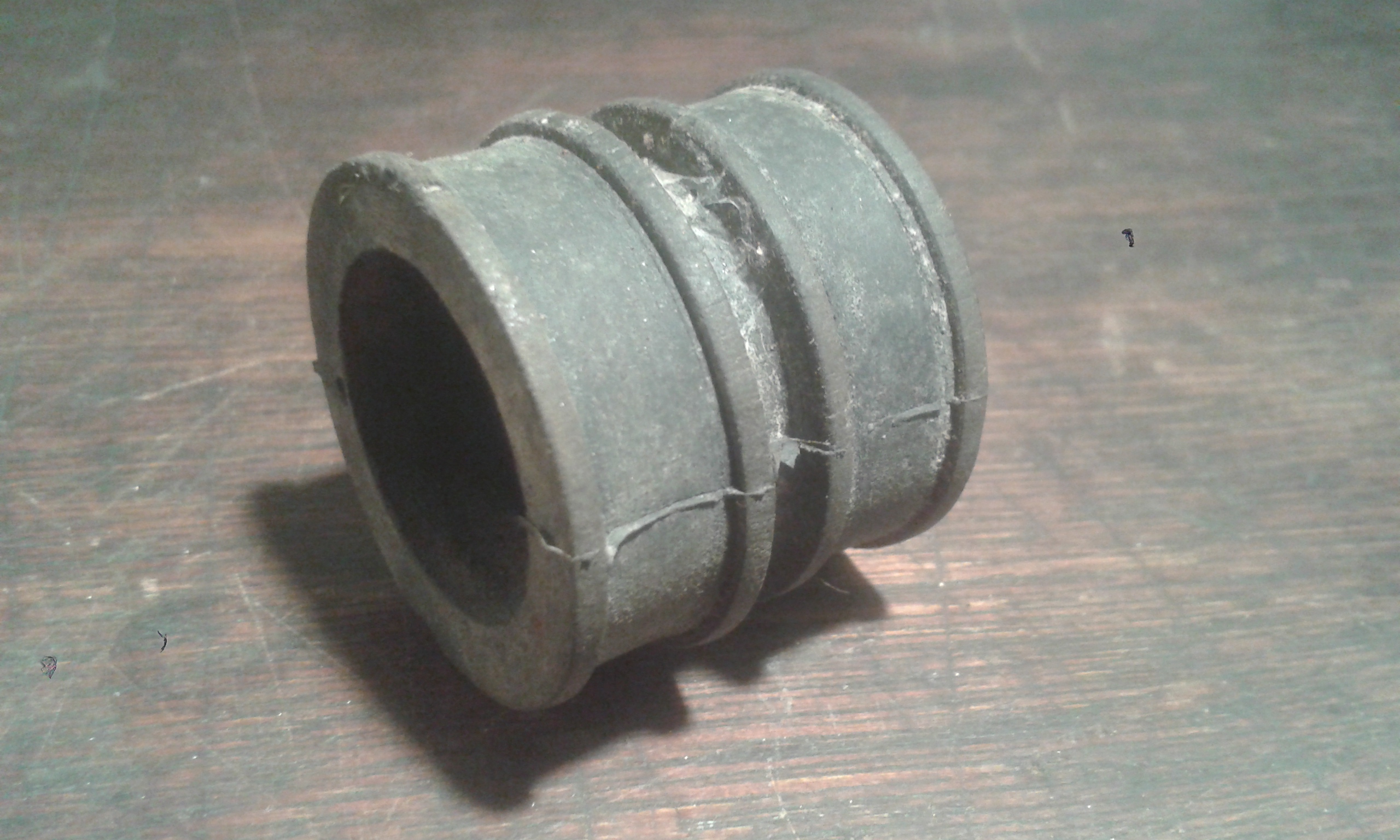

Tussen de carburateur en het spruitstuk zat eerst een of ander origineel rubbertje van een brommer, maar ik weet alleen niet welke.
Dit was natuurlijk verteerd want dat was misschien al wel 50 jaar oud.
Omdat we niet wisten waar het vanaf kwam hebben we het opgelost door een stuk slang er tussen te zetten.
Deze slang is wel een stuk stugger dan het vorige rubbertje en doordat het een recht stukje slang is en de carb en het spruitstuk een cm van elkaar af zitten wordt er een soort kamertje gecreeerd achter de carb.
Misschien is het wel zo dat door het stugge rubber de carb gaat trillen waardoor deze bij stationair te veel benzine geeft en dit niet netjes verneveld. Omdat het spruitstuk direct na de carb naar boven loopt en het kamertje achter de carb zit verzamelt daar misschien wel de brandstof. En die wordt meegenomen als er gas wordt gegeven en dan verzuipt hij.
Het rubber en het spruitstuk zouden afzonderlijk van elkaar geen probleem zijn, normaal gezien loopt bij een brommer een spruitstuk niet naar boven en zou de benzine niet ophopen. En een stug rubber of een kamertje achter de carb zou ook nog wel kunnen werken maar de combinatie niet hoop ik!
Het zou zomaar kunnen betekenen dat het stugge rubber wat niet goed past de oorzaak is van alle ellende, dit is eigenlijk ook het enige wat veranderd is...
Weet iemand waar dit rubber van is, want ik wil natuurlijk graag een nieuwe bestellen en proberen. Ik weet niet eens zeker of het honda is, maar het zou aannemelijk zijn.
De lengte 30mm
Diameter inwendig 24mm
Diameter uitwendig 35mm

Is het niet van een zundapp ofzo?
