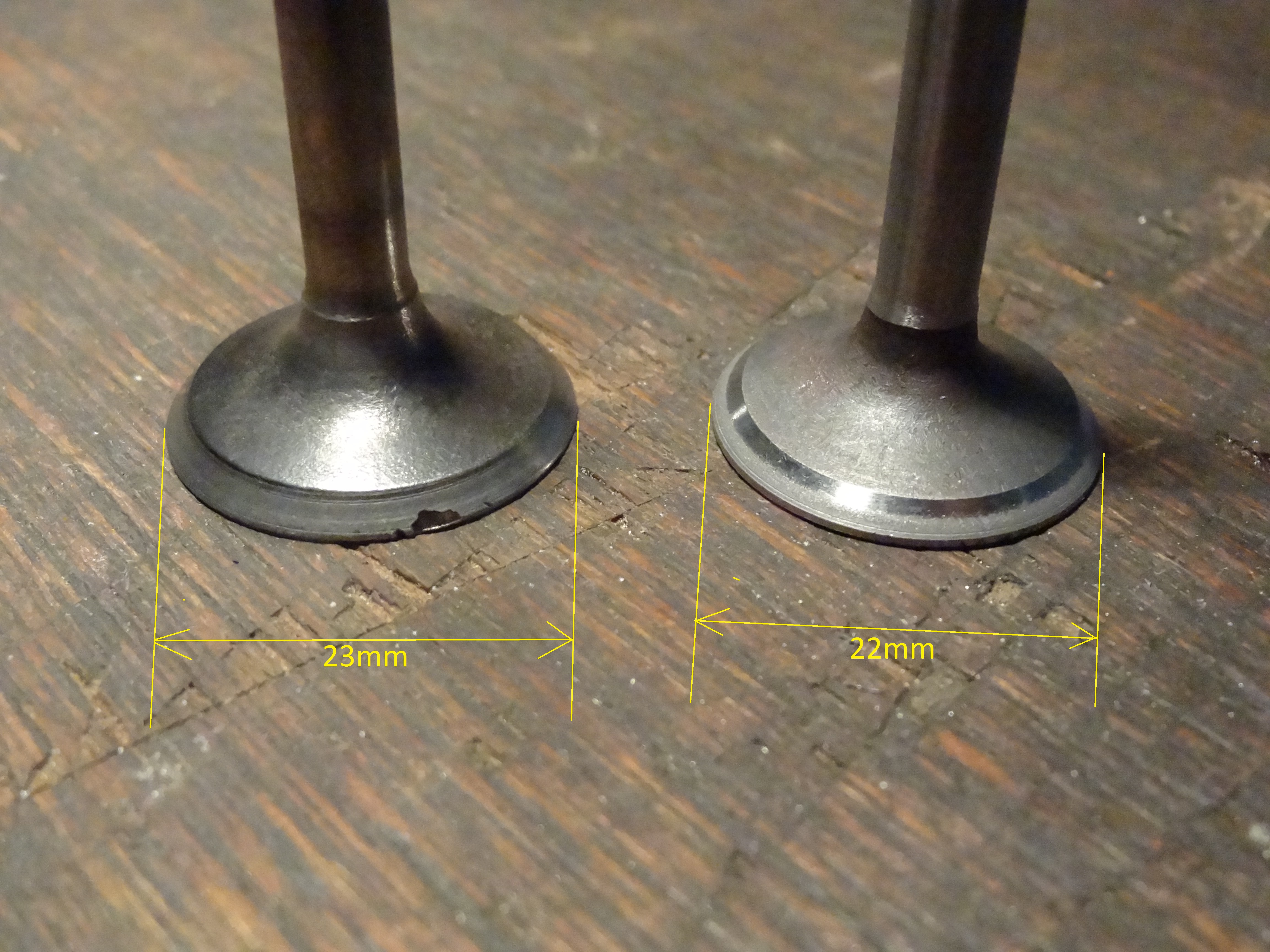

De beschadigde inlaatklep die er uit kwam heeft een schoteldiameter van 23mm, een steel diameter van 5,5mm en een totale hoogte van 62,3mm. Deze klep is blijkbaar niet meer leverbaar.
Als vervanging voor bovenstaande klep wordt een andere klep geadviseerd, deze heeft een schoteldiameter van 22mm, een steel diameter van 5,5mm en een totale hoogte van 61,3mm.
Die kleinere diameter is niet echt ideaal, want de klep ligt dan behoorlijk minder ver op de zitting, maar op zich had het misschien wel gegaan, tot dat ik een foutje heb gemaakt...

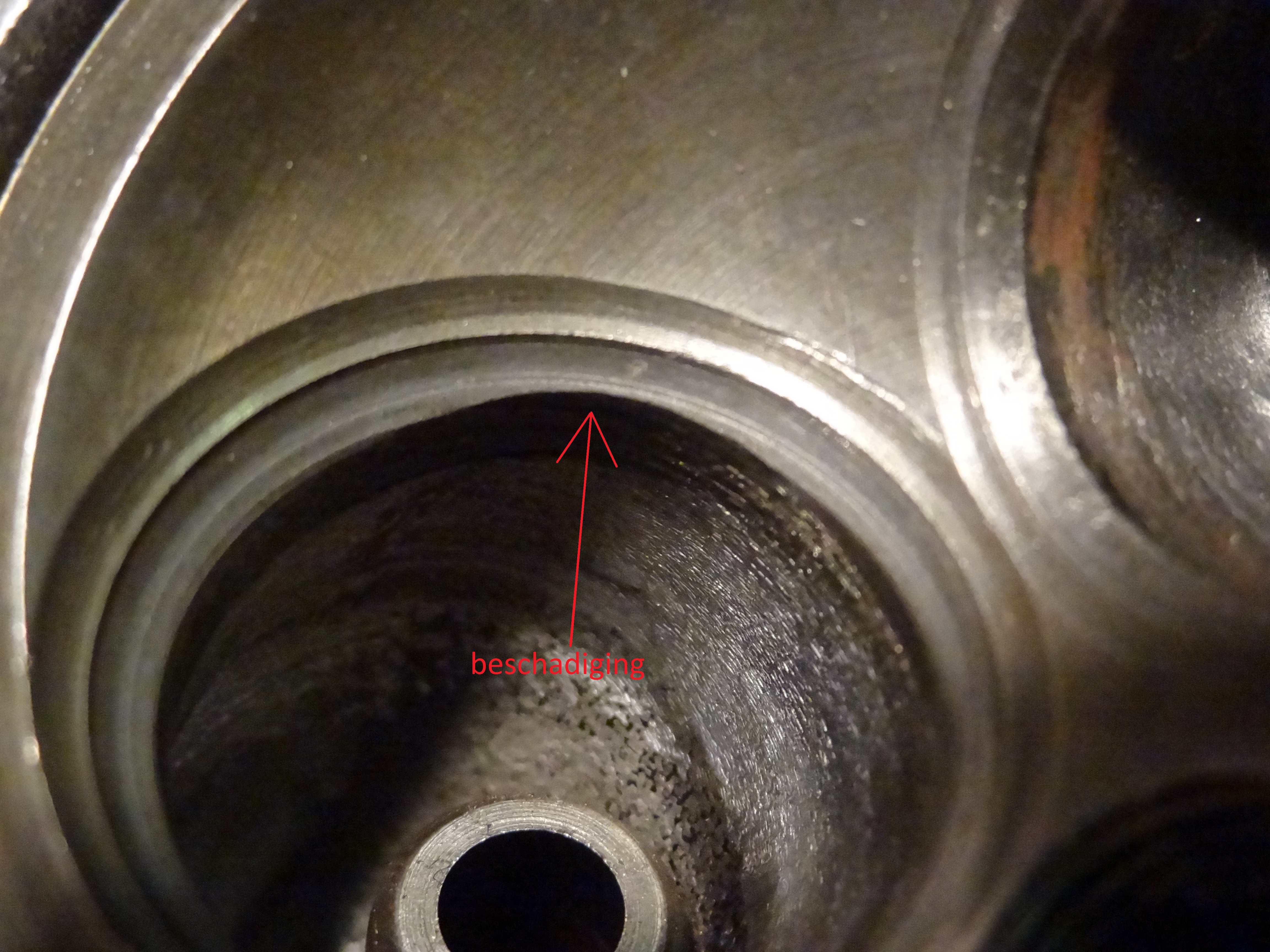

Het uitlaat kanaal in de kop was behoorlijk vies, dus ik heb dit met een dremel helemaal schoongemaakt, omdat ik toch bezig was heb ik ook gelijk alle giet naadjes en oneffenheden weggehaald met de dremel. Dit heb ik ook bij het inlaat kanaal gedaan ,maar toen heb ik per ongeluk de diameter van de zitting, geraakt. Gevolg is dat de inlaatklep van 22mm nu niet meer ver genoeg op de zitting ligt, ongeveer 0,5mm..
Balen, maar het is gebeurd... Met de klep van 23mm had ik het nog wel aangedurfd, maar die is niet meer te krijgen en de klep die er uit kwam is ook te dun om nog te slijpen. Een probleem dus...
Vandaar dat ik op zoek ben naar een inlaat klep met een diameter van 23mm, maar ik vermoed dat het niet mee gaat vallen.

zoeken, zoeken en nog eens zoeken maar, deze is volgens mij wel te gebruiken.
http://www.leertouwer.com/default.asp?i ... _word=klep
De steel diameter is 5,5 de totale hoogte is bijna het zelfde, spietjes lijken ook te passen alleen de schotel diameter is 2mm groter. Daar moet iets van te maken zijn, diameter iets afdraaien, en opnieuw slijpen.
Het is wel een 2ehands klep als ik het goed zie, maar dat is niet heel erg.
Wat denken jullie?, ik denk dat dit moet kunnen!

Lekt de 22mm klep die je al hebt, wanneer hij gemonteerd zit?
zo niet, dan zou ik dat gewoon proberen. Krijg je een slecht lopende motor of backfire in je carburateur,
dan lekt je klep onder druk wel langs de dunne aanligvlak, maar misschien gaat het gewoon goed?

Ik denk op zich wel dat hij afsluit, maar ik heb het niet geprobeerd, het zit me niet lekker en ik wil voorkomen dat ik binnen korte tijd de boel weer uit elkaar moet halen.
Als dat hapje niet uit de zitting was dan had ik die 22mm klep er eventueel nog wel in durven zetten, maar ik wil het graag oplossen, zeker omdat het mijn eigen fout is.
Maar ik heb die ene klep bij leertouwer maar besteld, het kost niet verschrikkelijk veel en ik denk dat ik die wel aan kan passen, en samen met iemand anders kan ik de zitting bewerken met speciaal gereedschap.

Nee, het plan is nu om de zitting opnieuw te slijpen/draaien en dan de binnen diameter ook gelijk ietsje groter te maken tot hij weer rond is, en daarna de ' te grote' klep pas maken. Zodra ik de klep heb ga ik eens rustig bekijken hoe ik ga beginnen en de details zullen in het werk bepaald worden, zo gaat het nog al eens.

Uit kotteren en een nieuwe zitting draaien en er in krimpen kan natuurlijk ook, dan kan ik de zitting ook gelijk aanpassen naar de gangbare 22mm klep. De zitting oplassen en nabewerken is zelfs mogelijk maar dat wordt allemaal nog al duur...

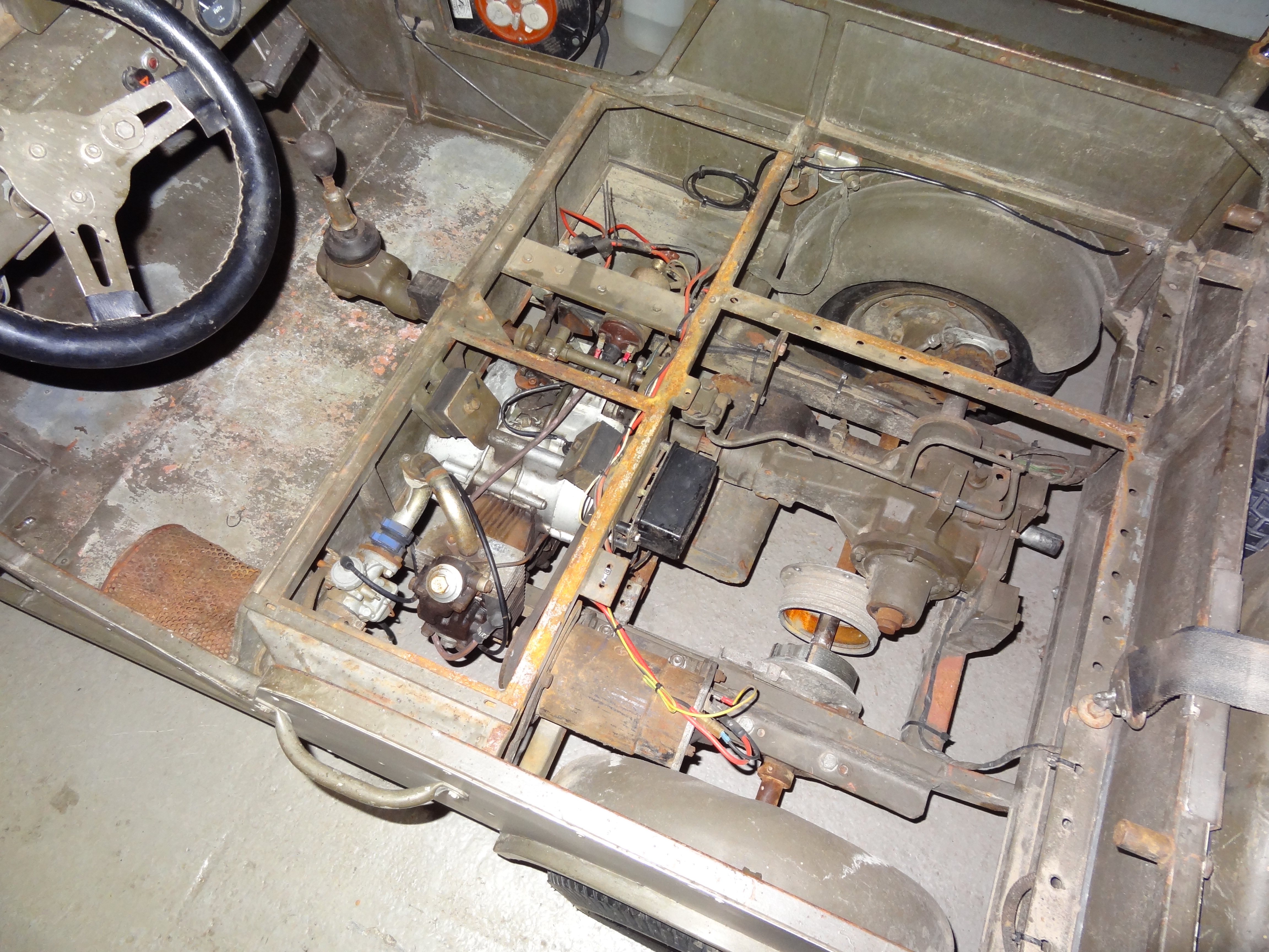

Vet ding. Maar hoe koel je het blok? Of komt er genoeg wind langs zo.

Koeling is idd een probleem. We hebben er in het begin altijd zo mee gereden, maar dat is niet ideaal.
Er heeft ooit een ventilatortje op gezeten maar dat ging ook niet lekker, want er stond wel een accu in maar die werd niet opgeladen.
Ik weet nog niet hoe we dit op gaan lossen. Misschien maken we een geforceerde koeling of weer een ventilatortje met sensor.
De ventilator mag ook niet zo veel stroom trekken dat de accu leeg wordt getrokken. De accu willen we op gaan laden door 2 6volt spoelen in serie te zetten. We hebben ook geprobeerd om een dynamo van een auto aan te drijven maar dat trok het motortje niet.
Niet koelen is eigenlijk geen optie.
