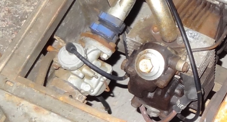

Re: Willys jeep op schaal met C321E blok
Ik zie dat je een andere carburateur hebt, dus waarschijnlijk geen o-ring. Gelukkig.

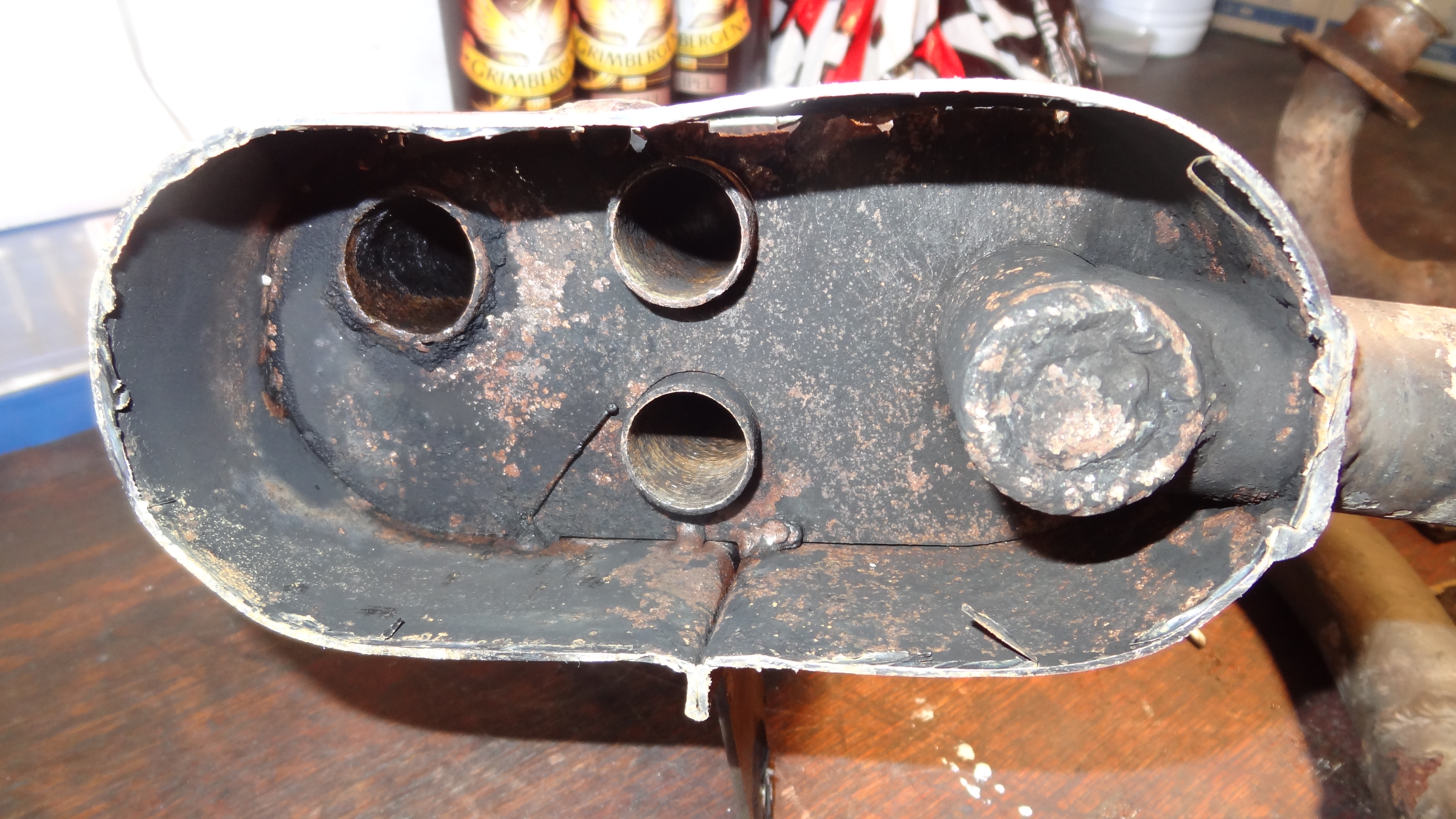

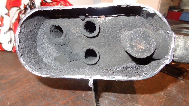

Vandaag heb ik de uitlaat open gemaakt om te kijken hoe het daar mee was.
Hij zat niet helemaal dicht maar hij was toch wel behoorlijk vies!
Ik ben een poos bezig geweest met gerafelde staalkabels in de boormachine en met de hoge druk reiniger.
En natuurlijk ouderwets schrapen en steken met een schroevendraaier.
Het ziet er nog steeds niet uit maar de kool is weg en alle kanalen zijn weer zo goed als schoon.
Komende week zal ik op een avond de uitlaat weer in elkaar lassen en monteren.
Ik ben benieuwd, ik heb er wel hoop op, verder blijft er weinig over wat mis kan zijn.

Dit lijkt op een type 3 blok... het snelle blok met de felle nokkenas, een grotere carburateur en ook de kop met grote kleppen. Deze alu kop met grote kleppen is lastig goed te krijgen. De kleppen zijn moeilijk te vinden. Hij is ook niet te stellen als de klep er niet goed in ligt.
Ik heb deze kopjes vaak verkeerd gezien... ik weet niet waar je precies zit, maar ik.heb desnoods wel een stalen kopje om mee te proberen. Doe eens een goede compressie meting. Dit klinkt precies als mijn oude vernachelde alu kop op mijn c320s. Ook geklooid met kleppen die dieper en anders vallen en nooit meer goed gekregen.
