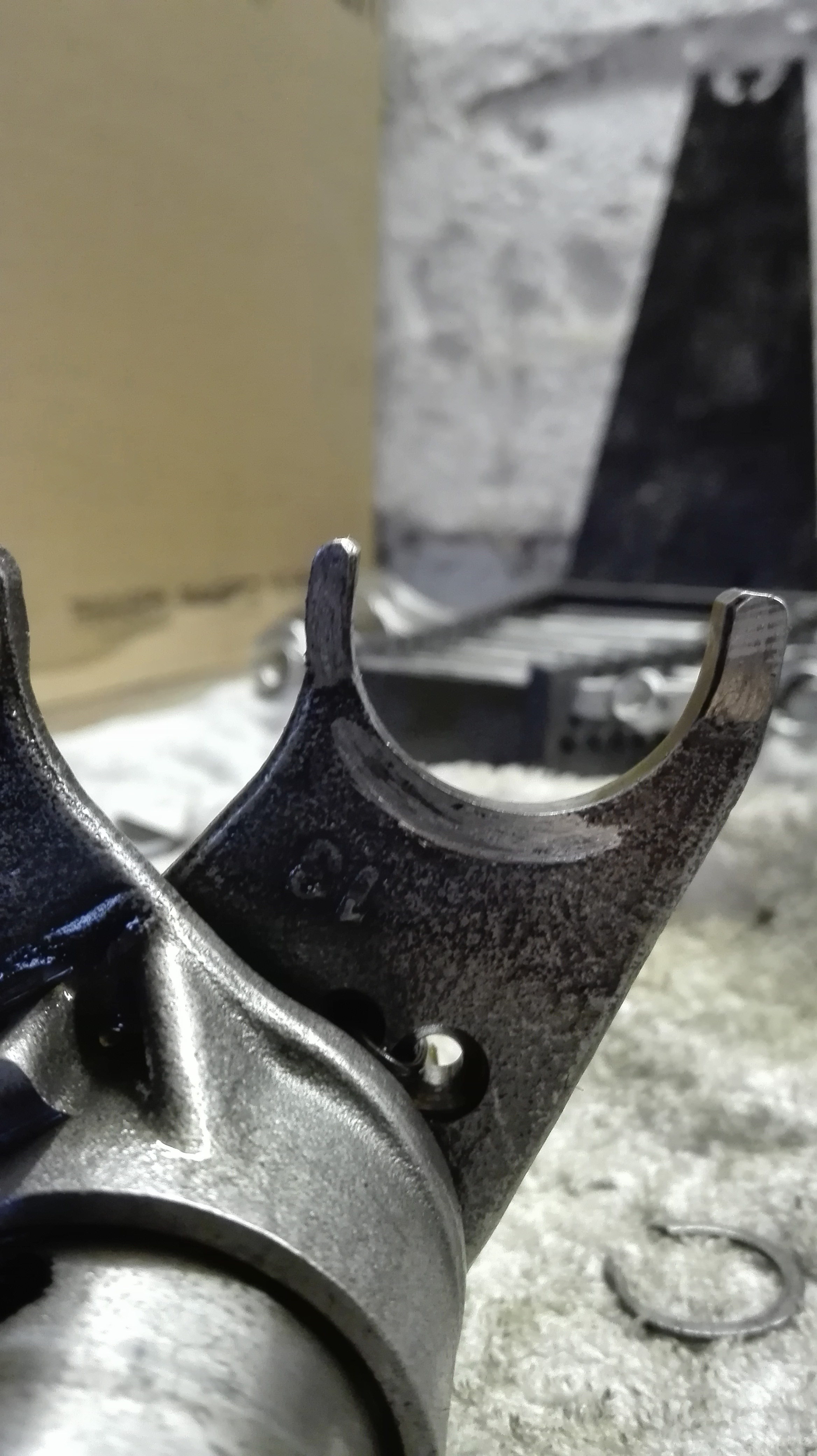

Schakelvork kapot of niet?
Had last om Ss50 blok in 3de versnelling te krijgen. Happerde telkens...
En hoe krijg je dat pen geleidertje uit de vork?
Alvast bedankt!
Berichten: 19635
Blijven pielen en draaien tot je en mespunt oid achter het groefje kun krijgen. Ik denk niet dat de vork zelf zo slecht is, maar wel de pen erin, dus die vervang je terecht. Ook zou ik de nokken van het 3e tandwiel willen zien en ik denk dat het tandwiel nogal kon wiebelen op de as. Koop nieuwe bakringen (met die nokjes binnenin. Als er enorm veel speling op blijft zitten, kun je kijken of je aan 1 kant een CB50 ring legt, die zijn dikker. Je kunt hem vlakken als die te dik is.
Mogelijk beginnen anderen over afkeurmaten van Honda voor een vork. Daar kun je echter royaal onder zitten. Een kromme vork of helemaal blauwe of scherp afgesleten vork zou ik ook niet meer gebruiken, maar mijn bakken schakelen prima op vorken die anderen als 'versleten' wegdeden.
Mijn eerste indruk is dat het tandwiel eerder vervangen moet dan de vork. Vervang sowieso beide schakelpennen en koop een paar bakringen voor SS en CB.

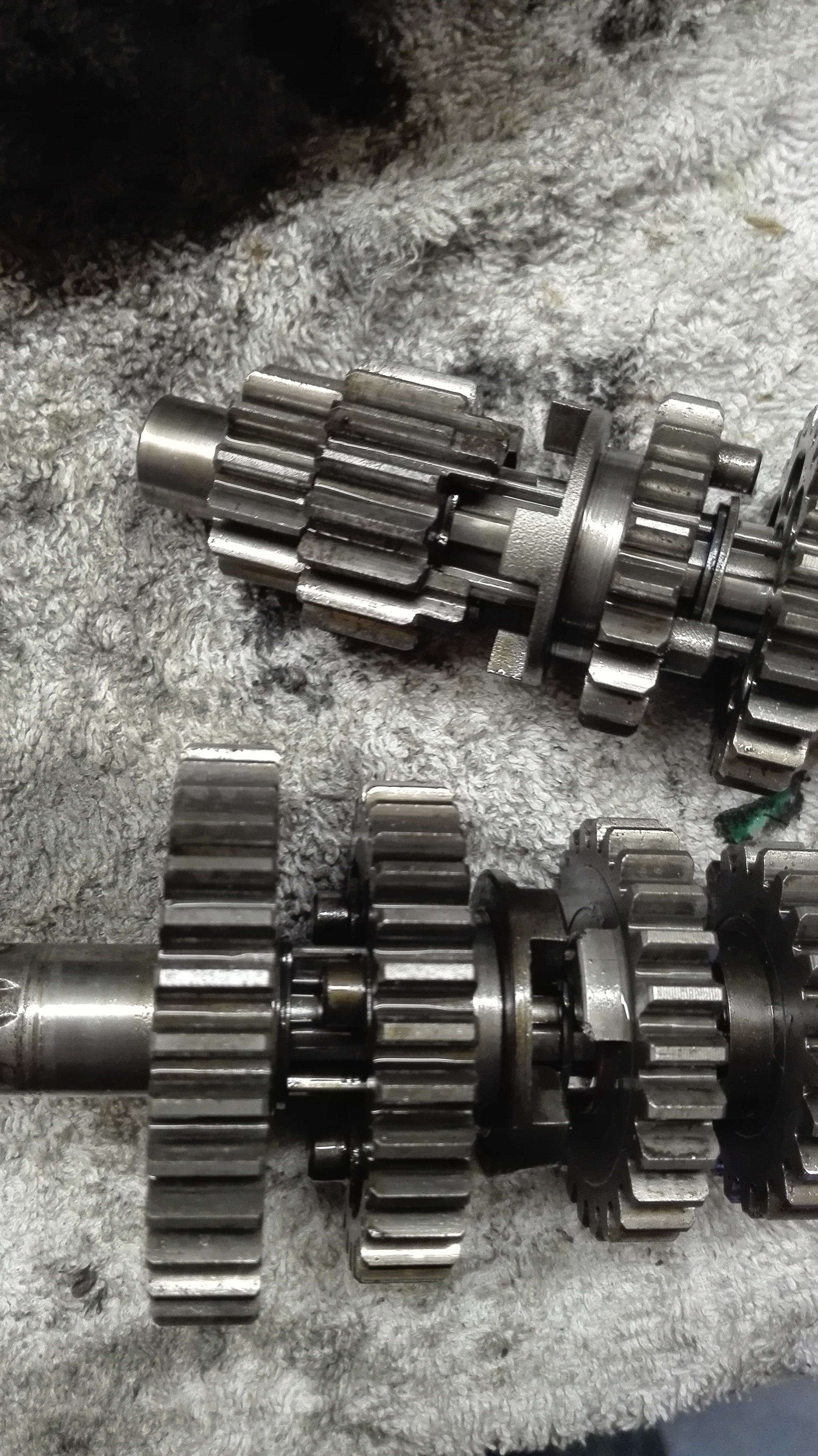

Hopelijk is de foto wat duidelijk. Er zit inderdaad wat speling op. Om zeker te spelen zou ik misschien een lifan versnellingsbak van 4taktwinkel aanschaffen. Past deze?
Er zijn gewoon stukjes van de nok af... Ik heb wel eens gezien dat ze versleten zijn, maar dat er echt stukken af zijn niet.

Wel een 3e versnelling tandwiel kost me al een 30euro bij leertouwer. Nu ik het blok open heb zou ik om zeker te zijn ook die vork vervangen wat me ook een 30 euro kost... Zo'n lifan bak kost op 4taktwinkel een goeie 60 euro en dan is alles meteen vervangen. Alleen weet ik niet of dit wel past op Ss50ze blok?
Berichten: 19635
Zolang het geen kogellagerbak is past het. Nogmaals: die vork zou ik zo laten. Heb wel interesse in je oude bak.

Is er nog een handige manier om die geleidepennetjes uit de vork te halen? met mesje en ijzerdraad lukt het me niet :(

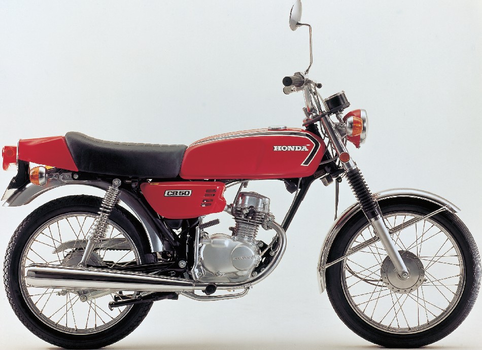

Is iemand bekend met deze seat? Is dit gewoon zo vanuit de fabriek geleverd, i.p.v. die enorme lange grote seat op CB50?
Berichten: 1910
Dat is een standaard japans zadel. Zoek maar eens op cb50S, F en J in de Japanse uitvoering.

Oh cool! Frame is hetzelfde en dus zo te momteren? Ziet er subtieler uit, in mijn ogen.
RoelG schreef:Sorry Nix, Zal de oude bak herstellen.
Heb nog een 3e tandwiel gekregen van Sarcus.
Heb je die borgveertjes er wel uit? Ik tik de vork zelf op de werkbank en dan vallen ze er zo uit.
