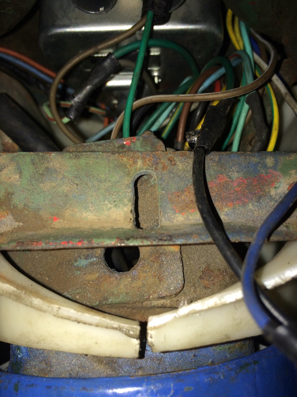

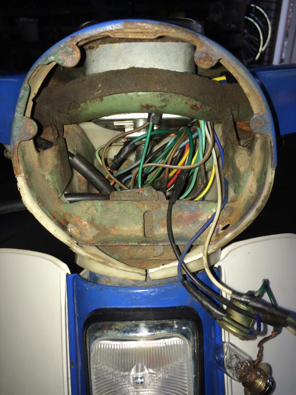

Het tweede puntje is dat mijn stuurhuis los op de voorvork zit (ik heb niet een idee hoe ik dit verder moet beschrijven). Achter de koplamp zit deze vast als het goed is met een boutje of iets dergelijks. Alleen kan ik hier geen boutje doorheen steken omdat bijde gaten niet overeen komen.

Maak aub foto's van dat stuur en zijn probleem.

Dit is het geval:

Je stuurhuis zit niet vast met een boutje daar. Om het stuurhuis vast te zetten, moet dacht ik even het hele stuur loshalen. Dit doe je door 2 moeren onder het stuur los te draaien.

Oke, Thanks! Dit is denk ik ook gebeurd nadat ik de onderkant van het stuur los wou halen door die bouten los te draaien om bij mijn kilometerteller te komen.
