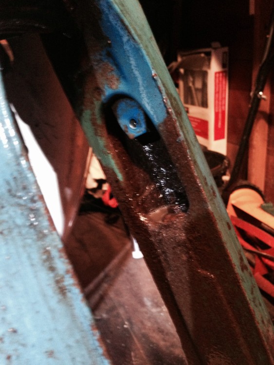

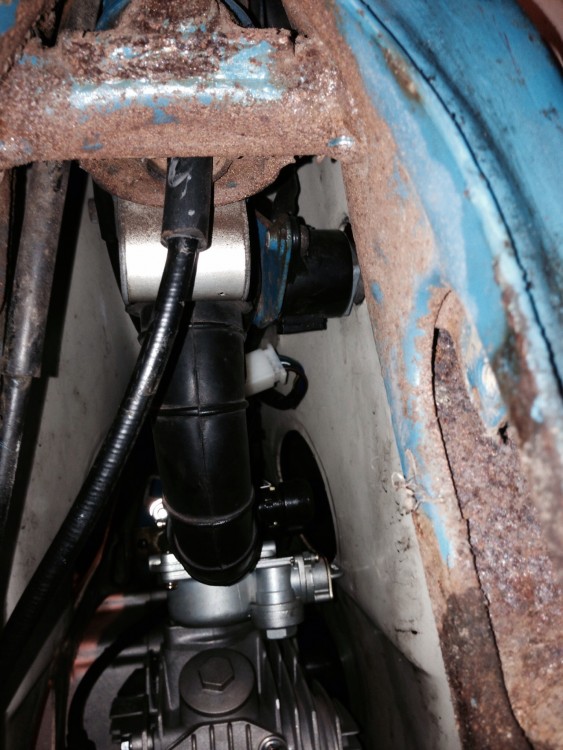

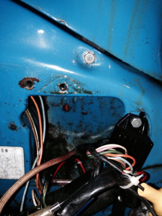

Vanavond alles ingekwast met Owafrol:
Spatbord voorvork, binnenzijde frame en achterspatbord.
Het is nogal vloeibaar en liggend onder m'n C en smerig werkje.
Als het goed is wordt het wasachtige en conserveerd het het frame/ roestig ijzer.
Heel af en toe zal ik in de regen terecht komen, dam is het frame tenminste een beetje beschermt
Verder staat hij in n droge schuur dus aan de 32 jaar dat hij al rondrijd zal nog wel n paar jaar bijkomen.

hartstikke leuk spul maar ik vind de werking tegen vallen, ik heb in de binnen vaart gezeten, maar ik heb gemerkt als er eenmaal roest heeft gezeten en je hebt het metaal helemaal blank geschuurd dan dekt het niet gelijk goed af dan zit het er zo weer. dus na de owatrol moet je nog meer er op smeren om het af te dekken, primer en lak.
wij deden de owatrol altijd door de primer mengen,
Re: C70 roest behandelen met Owatrol olie
Klopt, het isoleert vooral de roest van het staal. Ik woonde ooit op. Een roetig voormalig vrachtschip: alle roest aan dek dik in de lijnolie (is net zoiets) en een jaar later pas af steken en roest bikken. Toen hielden we vrijwel schoon staal over wat we zo konden schilderen.

Prima spul, als je het gebruikt waarvoor het bedoeld is; het behandelen van roest. Mijn ervaring is dat het heel goed werkt op vliegroest in die situaties waar je lak en frame origineel wil laten en wil beschermen tegen verder roesten. Owatrol heeft een zeer geringe oppervlakte spanning waardoor het in roest en naden dringt. Na verloop van tijd wordt het hard en sluit af. Holtes kun je beter vullen met een materiaal dat min of meer vloeibaar blijft, zoals tectyl/dinitrol of conserveringsolie.
