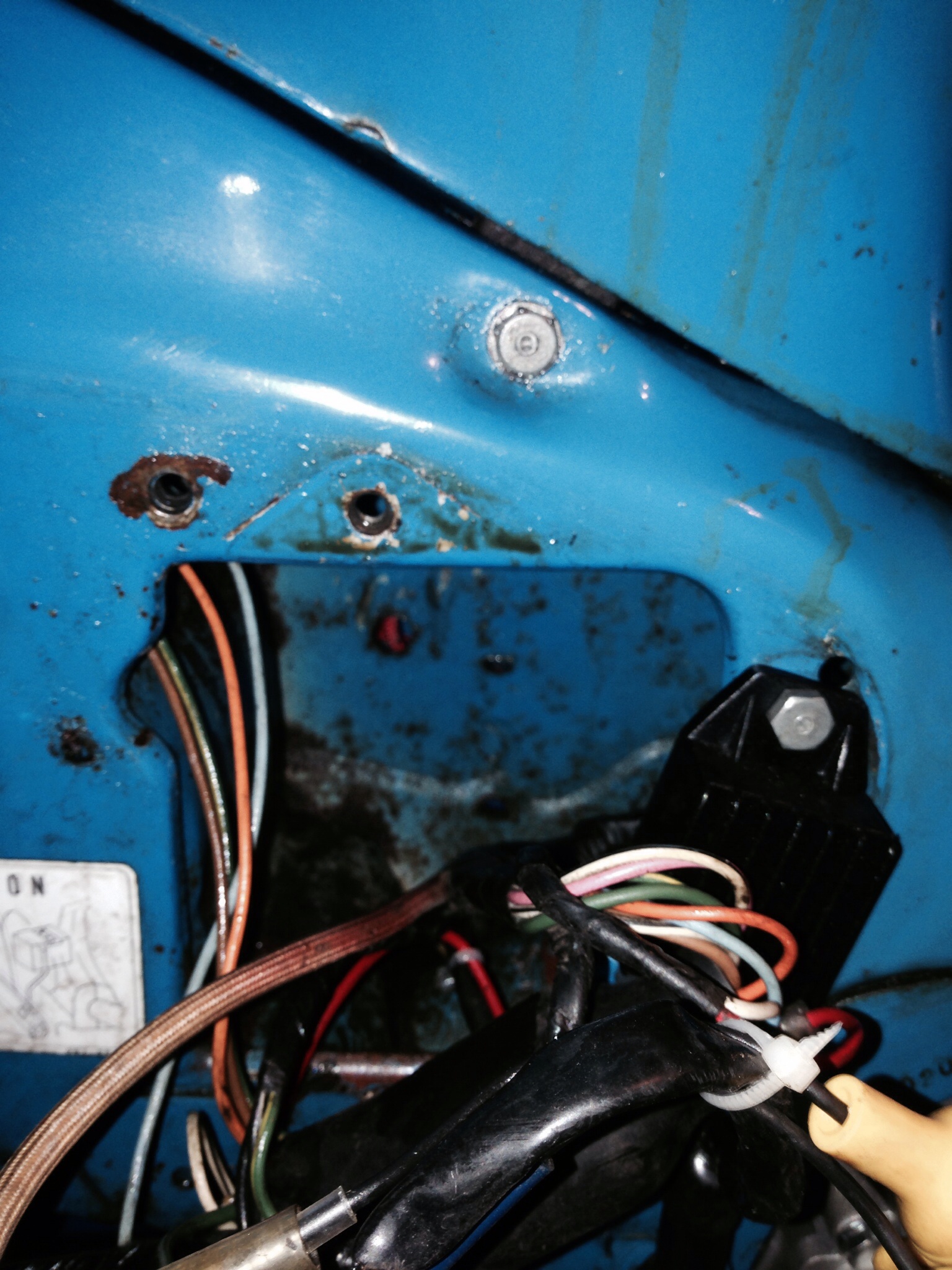

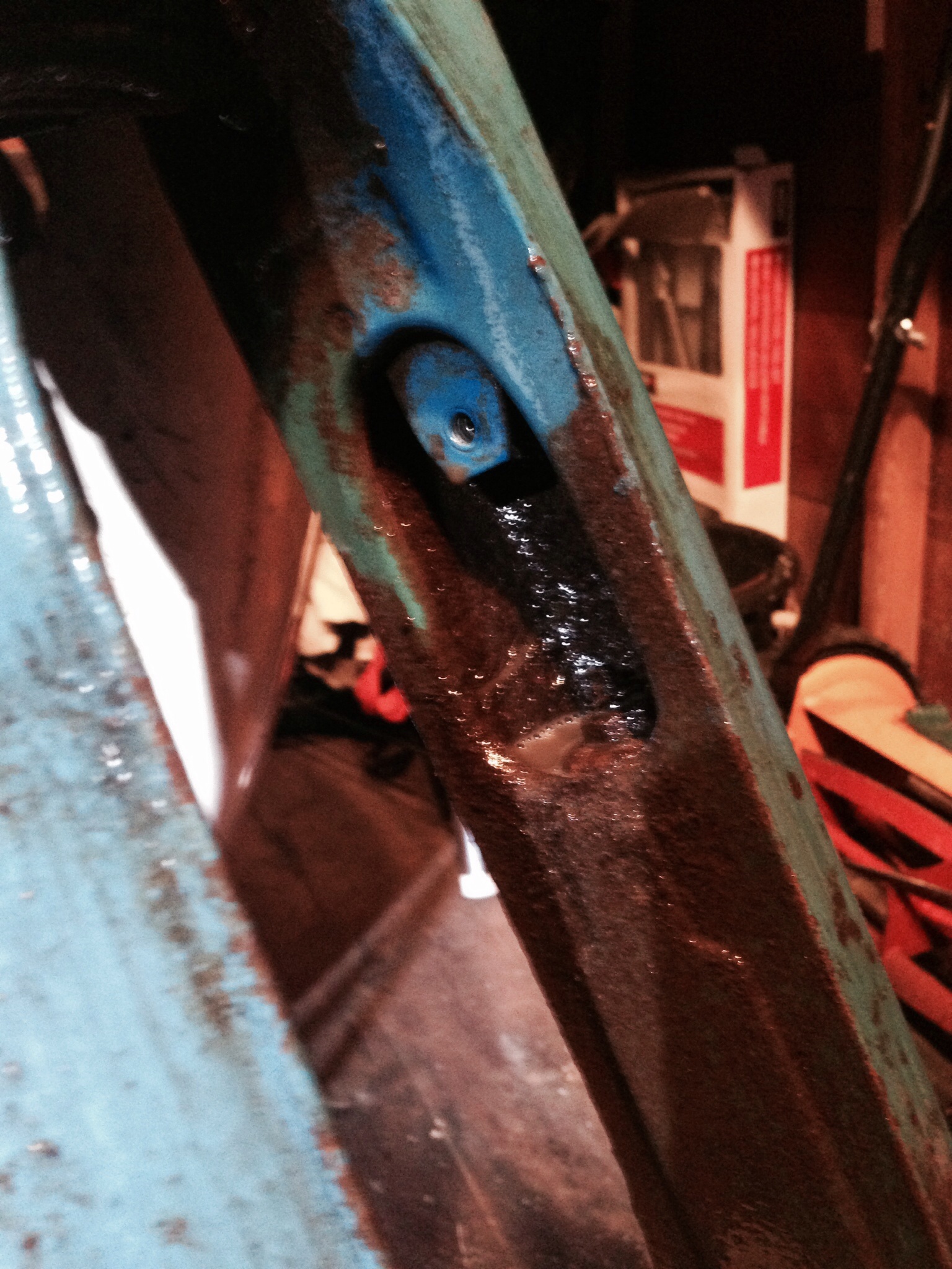

Vanavond alles ingekwast met Owafrol:
Spatbord voorvork, binnenzijde frame en achterspatbord.
Het is nogal vloeibaar en liggend onder m'n C en smerig werkje.
Als het goed is wordt het wasachtige en conserveerd het het frame/ roestig ijzer.
Heel af en toe zal ik in de regen terecht komen, dam is het frame tenminste een beetje beschermt
Verder staat hij in n droge schuur dus aan de 32 jaar dat hij al rondrijd zal nog wel n paar jaar bijkomen.
En ik pak hem zeer waarschijnlijk snel aan
Hier wat foto s;
