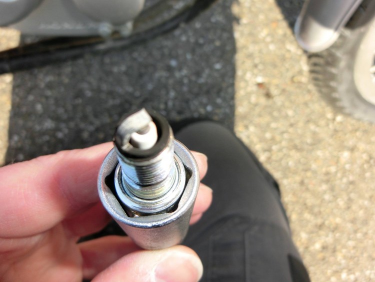

Gisteren een volgas test gedaan, 1x sproeier 80 en 1x met sproeier 82.
Op de foto het resultaat van sproeier 82.
Hij lijkt me nog iets arm te lopen.
Graag jullie advies.

Hij lijkt mij wat aan de witte kant (te arm)
Nog vraag voor jou:
Is dit een nieuwe bougie en welke hittegraad?
en vraag voor overige forumleden:
Ik zie op de post van 02-2014 12:22 dat er een vervroegend vliegwiel op zit. Zou de keuze van cdi nog invloed kunnen hebben op het stotteren?

Ik rij met een standaard vliegwiel zoals op de dream hoort en de fabrieks cdi.
Ik ben er via een Dream groep inmiddels wel achter dat de warmtegraad van de bougie te heet is en dat er nu een CR9 in moet. De verkleuring op de brug zit verkeerd.
Volgens de "base ring" loopt hij zelfs al iets te rijk. Ik keek altijd naar de brug voor de kleurbepaling.
Ik ga terug naar sproeier 80 en een andere koudere bougie. Kijken hoe het er dan uit ziet.

Doe je nou een volgas test met een begrenzende ontsteking?

ml03zl schreef:Doe je nou een volgas test met een begrenzende ontsteking?
Ik heb geen andere cdi die ontgrenst is. Ik zal het hier dus mee moeten doen. Overigens is in de derde versnelling de begrenzer er wel af.
In 5 met windje tegen lukt het ook. Haal net de begrenzer niet.

NIX schreef:Doe nou een ding tegelijk.
Eerst gaat de Cr9 er in om de warmtegraad goed te krijgen.
Die eerst testen en dan een nieuwe vol gas test.
