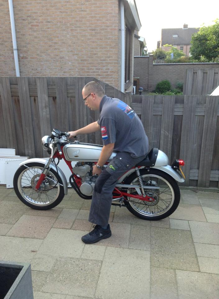

Ik zal me in eerste instantie even voorstellen:
Ik ben Govert Kroon, 36 jaar en kom uit Papendrecht.
In het dagelijks leven werkzaam op een scheepswerf in Krimpen als Projectcoördinator machinebouw op de werkvoorbereiding.
In het verleden wel Zundapp gereden maar eigenlijk nooit Honda 4-takt. Wel diverse Honda auto's gehad.
Sinds 1 jaar rij ik nu met een Honda Vision 2012 model op en neer naar mijn werk. Dit bevalt dusdanig goed dat er een tweede Honda bij moest komen.
Je hebt hem waarschijnlijk al voorbij zien komen bij de plofpony hunters, het is een Dream geworden.
Ik had weinig trek in een Dream in nieuwstaat voor €6500 of meer, het is dus een goedkopere opknapper geworden.
In eerste instantie was ik van plan er weinig tot niets aan te gaan doen, maar dat plan is inmiddels gewijzigd.
Hij rijd nu gewoon, wel wat last van onstabiel stationair en een voorwiel wat niet helemaal recht is.
Deze winter hoop ik hem uit elkaar te halen en stukje bij beetje op te knappen.
Ik hoop dat de voorvelg nog te redden is, anders moet ik een nieuwe laten spaken. Enig idee wie dat nog kan??
Er moet redelijk wat aan gebeuren:
Nieuwe banden
Velg voor en achter richten of vervangen
Tank schoonmaken
Frame schoonmaken en bijwerken. Niet overspuiten ivm framenummer en sticker met het productienummer
Motor schoonmaken, kleppen stellen etc.
Carburateur cleanen
Knippers monteren
Koplamp opknappen / spuiten
Ophanging koplamp verchromen of vervangen
Stofring voorvork vervangen, er is er 1 gescheurd
Stuur opknappen evenals bedieningen voor knippers en toeter
Binnenkant spatborden coaten met steenslag tectyl of ML
Gereedschapsetje bestellen
Ga zo maar door.

govertkroon1977
Berichten: 49
Lid geworden op: 15 jul 2013 06:48
Bezit: Honda Vision
Re: Honda Dream
Bericht door govertkroon1977 »
Er zit een heel klein beetje hoogteslag in de velg.
Op het eerste gezicht zie je niks aan de velg, maar als je hem rond draait zie je op 1 punt een kleine afwijking.
Als je hier gaat voelen voel je dat de velg wangen / randen niet mooi vlak zijn.
Ik zal het wiel er eens uit halen en de band er af. Dan kan ik wat beter kijken.
Misschien helpt het al de band te vernieuwen, deze zit er al 16 jaar op geloof ik.
Groetjes,
Govert
