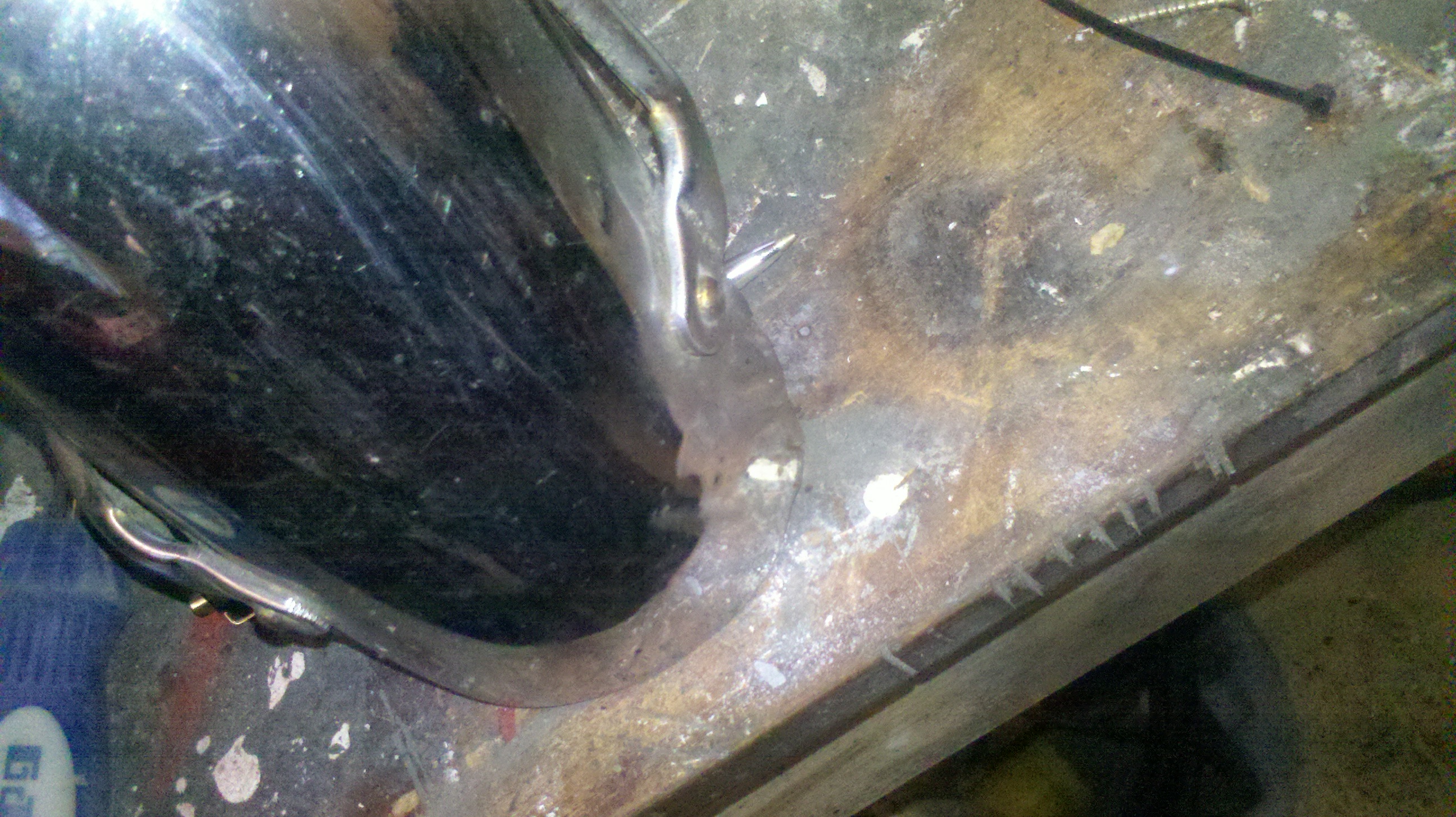

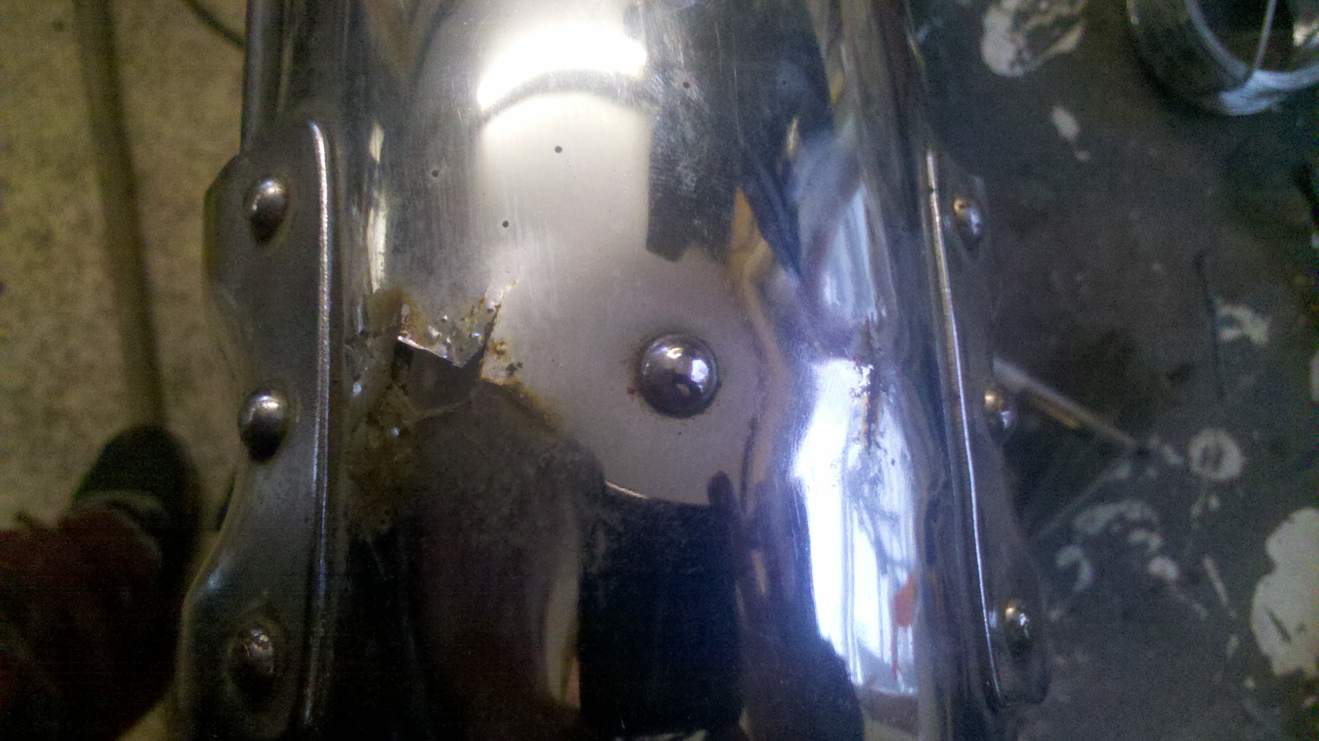

heeft een ori ss50 spatbord nog waarde met deze beschadigingen? of kan ik de ophanging eraf slopen voor een ander spatbord.
roestgat en roestplek bovenop
deukjes op het einde.
- Berichten: 3342
ik wil de ophanging gebruiken voor mijn voorspatbord van mijn 21inch motor voorwiel. maar als het nog waarde heeft dan verkoop ik hem liever natuurlijk dan dat ik hem sloop.
Hij is niet geweldig, maar misschien wil iemand hem wel ruilen als de zijne slechter is.
