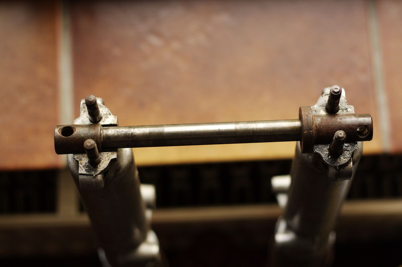

Iemand hier die wel eens een cb250/cb350 trommelvoorvork in de handen heeft gehad? Ik heb er eentje van de postbode ontvangen, maar de as die er bij zit lijkt mij te lang, maar misschien hoort dat ook wel zo??
Links is dus hetgene waar ik over twijfel, lijkt wel te ver naar buiten te staan, waardoor hij maar voor de helft ingeklemd zit.

Lijkt me ook een beetje vreemd ja, maar niet onmogelijk..
