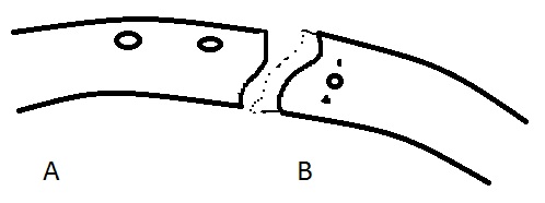

Oke. ik ga het eens proberen te verwoorden a.d.h.v. mijn superieure paint tekening (aghum)
Betreft: middenstuk zoals op ebay / Denco (@eric's afkorting
) en BLAUWE achterkontje (zoals te koop in NL bij bijv. loef, enz.)
A = middenstuk
B = achterkontje
De "ronding" / uitsparing aan de achterkant van deel A is anders vormgegeven. De ronding loopt veel minder "rond". Het heeft zegmaar een minder dikke buik. (zie foto). Deel B heeft een veel dikkere buik waardoor deze NIET goed aansluit op deel A. Echter is deel B ook "breeder" dan deel A waardoor het stuk dat "in" deel A schuift verbogen moet worden (dat stuk met de stippeltjes)...
Wat ik heb gedaan is:
Dat stuk met de stippeltjes iets verbogen met de moordenaar. Daarna deel B zo recht mogelijk erin geplaatst, maar ook dat de ronding aan de onderkant mooi doorloopt. Hierdoor zul je zien dat het deel met de stippels niet goed in deel A geschoven kan worden (ietsjes maar). Maar de ronding loopt wel mooi door aan de onderkant. Vervolgens heb ik deel B aan deel A vastgeklemt met 2 moordenaars. Een mooie en dikke rups getrokken aan bijde kanten. Dus aan de bovenkant en aan de binnenkant!
Vervolgens kanje het mooi opschuren met bijv. een lamellenschijf voor je straaljager (haakseslijper). Om die "groef" tussen deel A en B mooi te krijgen kun je het "recht" trekken met een dremel (dus zelf het partoon netjes maken) en/of met een beetje 2K plamuur het pratroon volgen en dan daarna opschuren. Dan zul je zien dat je de groef redelijk netjes na kunt maken. Natuurlijk nooit zo mooi als fabriekaf!
Beetje duidelijk? Voor mij wel, maarja ik heb het ook uitgevogeld XD
TIP! Koop het bijpassende kontje. Daar zal de ronding wel bijpassen!
A = middenstuk
B = achterkontje
