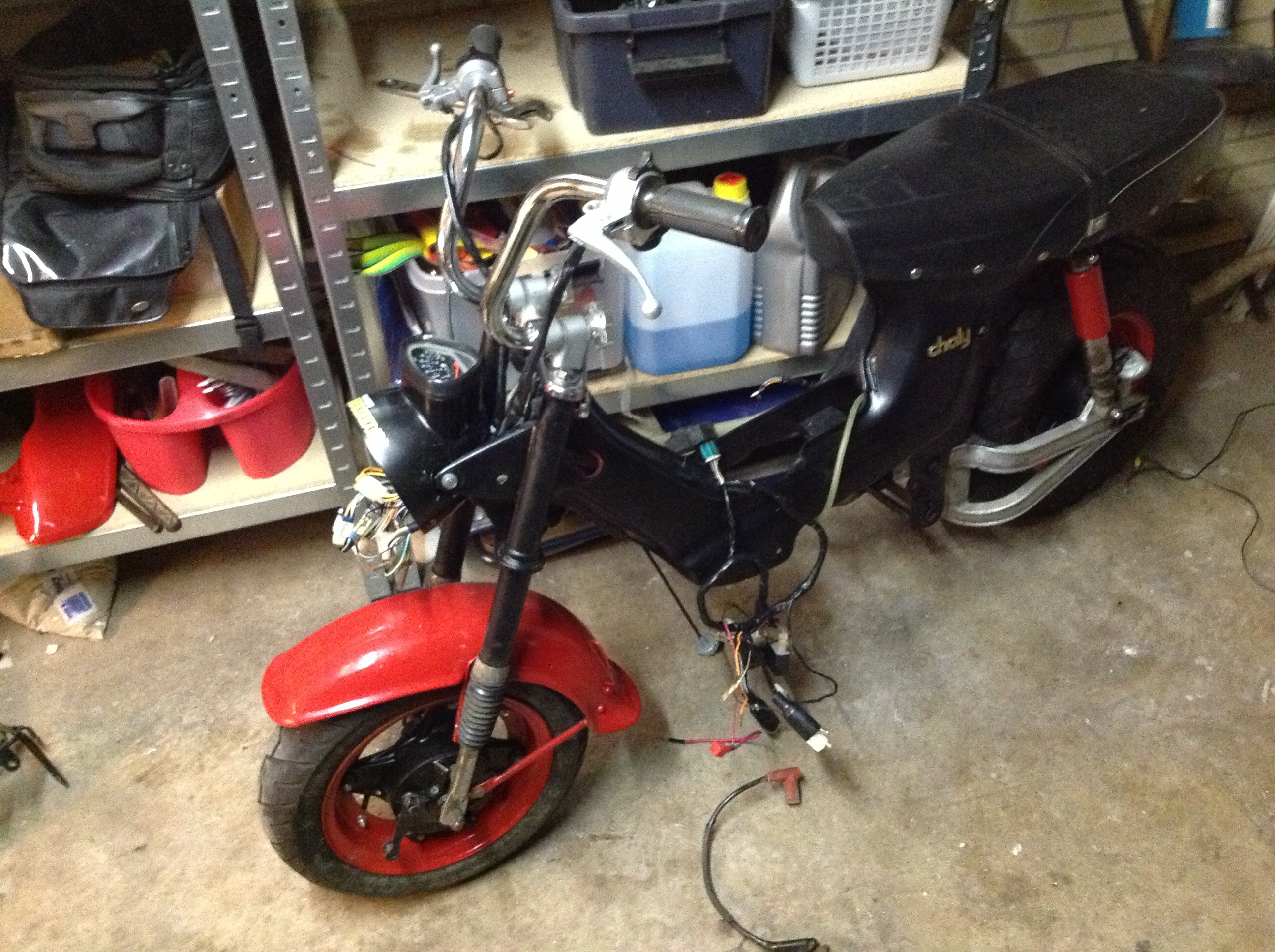

Oke even kleine update, stuur gemonteerd koplamp gemonteerd draadboom door het frame getrokken (rubber vergeten moet nog ff doen) Daarna blokje er weer onder gehangen, die wil echter niet meer starten, niet met de nieuwe draad boom, ook niet volgens de ouwe constructie... (Houtje touwtje)
Morgen is maar eens een nieuwe cdi, bobine en bougie halen zit er allemaal redelijk verlept uit. Flink aan het klooien geweest maar nog niet eens een vonk te zien ook niet direct op de kabel zonder bougiedop. Zelfs nog even geërgerd de kabel beet gepakt om te kijken of ik een schok kreeg
, ook niet
. (Heb me ooit laten vertellen dat een elektronische ontsteking veel minder vonk geeft als een punten ontsteking, vandaar deze poging)
Maar goed rijdt morgen na mijn werk wel even langs loef in houten om die spullen te halen.

Update: motortje loopt weer was even langs Loef geweest, cdi bobine en bougie gehaald. Uiteindelijk alleen de bobine de dop en de bougie hoeven te vervangen. Cdi kan dus weer retour. Loopt wel redelijk nu.
Oja draadboom lijkt nu ook te functioneren, iig contactslot voorlamp (zit nog geen achterlicht op). Was nog wel even wat tijd kwijt om het hele zaakje door te meten.

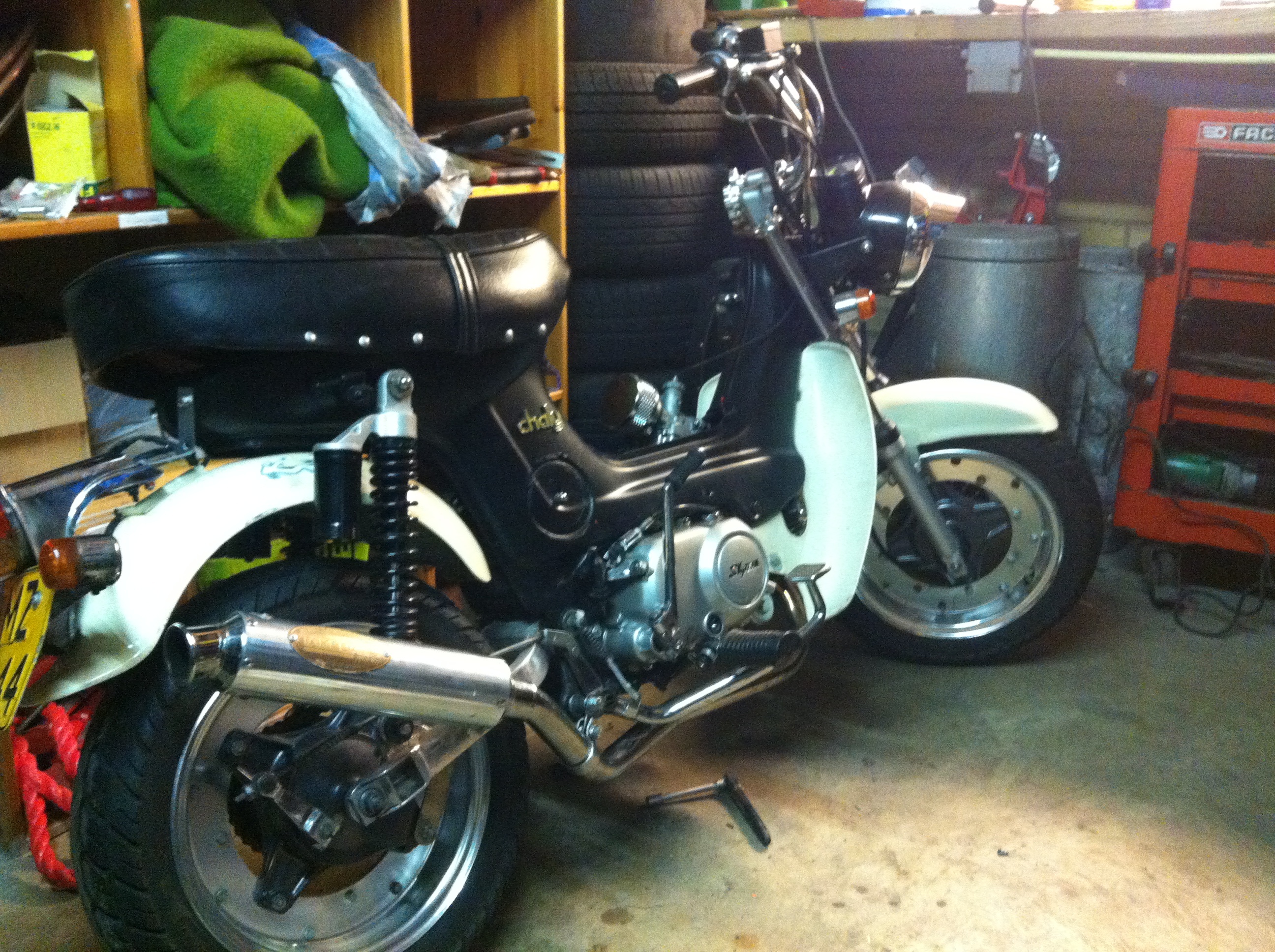

Update: heb nu skyteam 125 blokje met electr. start eronder geklust. Dat ging nog heel niet makkelijk op de plek van de onderste blokbout paste het blok niet, ook gezeur met de koppeling (rare plek, achterzijde blok), olievuldop en bedrading. Maar waar een wil is is een weg, en zit er strak onder nu.
Net testritje gemaakt: 88 km per uur op de gps, niet slecht voor de standaard skyteam setup. Dus dat laat ik voorlopig nog maar even zo. In ieder geval tot na de keuring.
Zal van de week als ik mijn voorspatbordje pas gemaakt heb weer even een fototje posten.

Goed dan vandaag uitlaatje gevonden tis een takegawa pijpje geworden die onderlangs loopt, nu kan mijn beenschildje in takt blijven. Dit hoe die er nu bij staat. Achterlicht zit nog tijdelijk vast met een beugeltje en drm ook niet helemaal netjes.

Wel zonde van die supertrapp, die klinken echt zo geniaal!
Succes met keuren!
