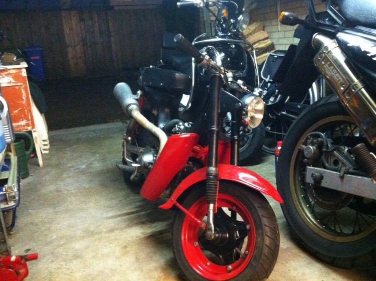

Hallo ik ben sinds kort de trotse eigenaar van een chaly.
Ik heb vroeger heel wat honda's gehad maar van allemaal had de metallic rode chaly toch wel echt een bijz. plekje veroverd in mijn hart. (Deze is medio 2001/2002 verkocht aan iemand in Bunnik, iemand die weet wat hier mee gebeurd is?) Overigens was deze chaly nooit goedgekeurd, en heb hierdoor de nodige knaken aan oom agent mogen geven.
Maar nu 11 jaar later staat er weer 1 in mijn garage :D . Nu nog op brommer kenteken, straks hoop ik op motorkenteken. Zoals je op de foto's kunt zien is er nog een lange weg te gaan. De kleur combo is niet zo mijn ding en zo zijn er nog een aantal zaken. Een aantal van jullie heeft mij waarschijnlijk ook al voorbij zien komen op marktplaats en hier op het forum, hard op zoek naar onderdelen. Ook al in contact met NIX, gezien hij al de nodige ervaring heeft met het keuren. Thanks voor de info man!
Plan is er een lifan blokje onder te hangen van 125 cc.
Owja die kerel is een maat van me, wou niet op internet...
Maar goed ik zal hier een beetje de vorderingen posten.
Groet Maarten

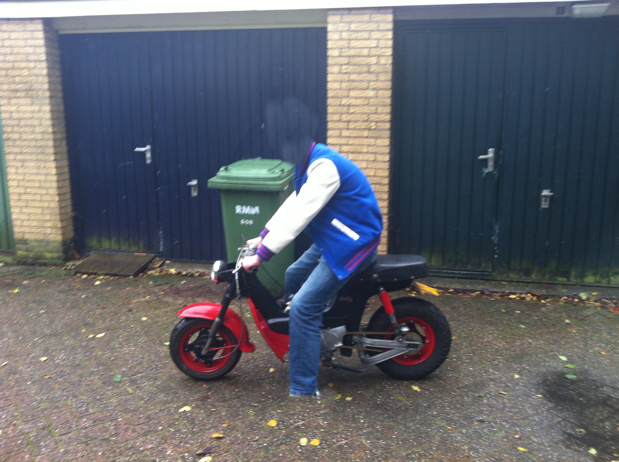

Haha, is deze meneer ook te herkennen aan zijn "opvallende" voeten?
Welkom terug en blijf updaten over hoe het met de brompert gaat! :D
robertsp
Berichten: 1954
Bezit: C50, CD50, Amigo
Re: Chaly opknappen/moto keuren
Bericht door robertsp »
Maak a.u.b. nog een foto.
Statiefje nemen of iets dergelijks. Jij op brommer. Klik. Jij met brommer weglopen. Klik.
Geen fuzziness ;) Zoals bij je schoenen dus ;)

Zodan hieronder nog een foto zonder half weggepoetste kameraad.
