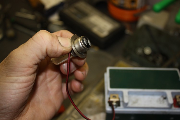

Zal zo even een fotootje maken hoe je met de accu een lamp kan testen....
kevin910
Berichten: 39
Lid geworden op: 14 jul 2012 17:43
Bezit: Dax
Re: Verlichting skyteam dax kapot
Bericht door kevin910 »
Oke dankjewel!!
Men nemen:
Een accu met daaraan een draadje(aan de min). Je kan ook gewoon de accu gebruiken die in de brommer zit en daar een draadje aan knopen/draaien.
Hier heb ik een duplo lampje gepakt. Die herken je aan 2 gloeidraden en aan de 2 polen.
Houdt het draadje tegen de zijkant
Houdt de ene pol tegen de + van de accu
Nu de ander
Lampje is goed 8-)
Doormeten met de multimeter moet eigenlijk ook lukken.
