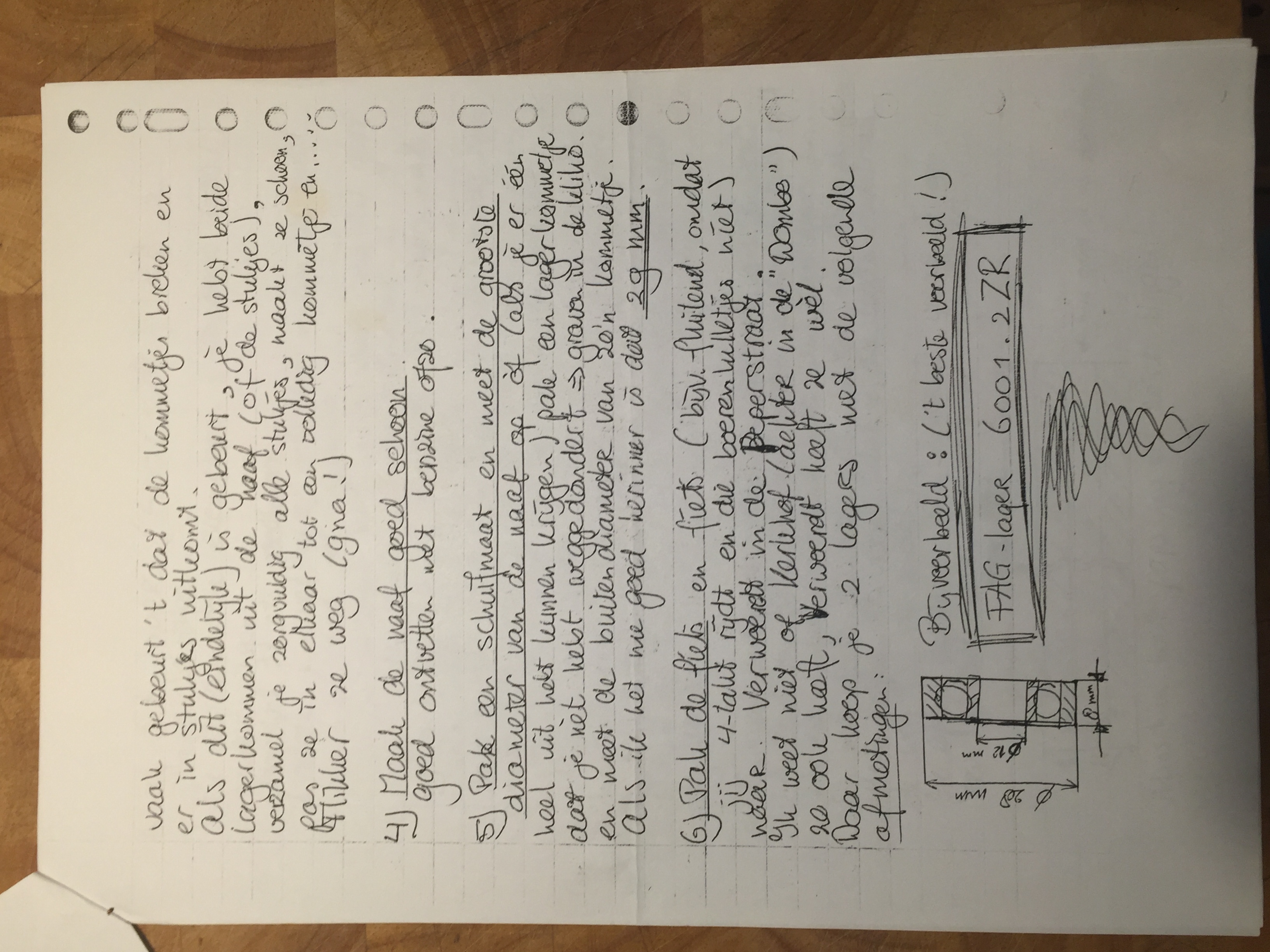

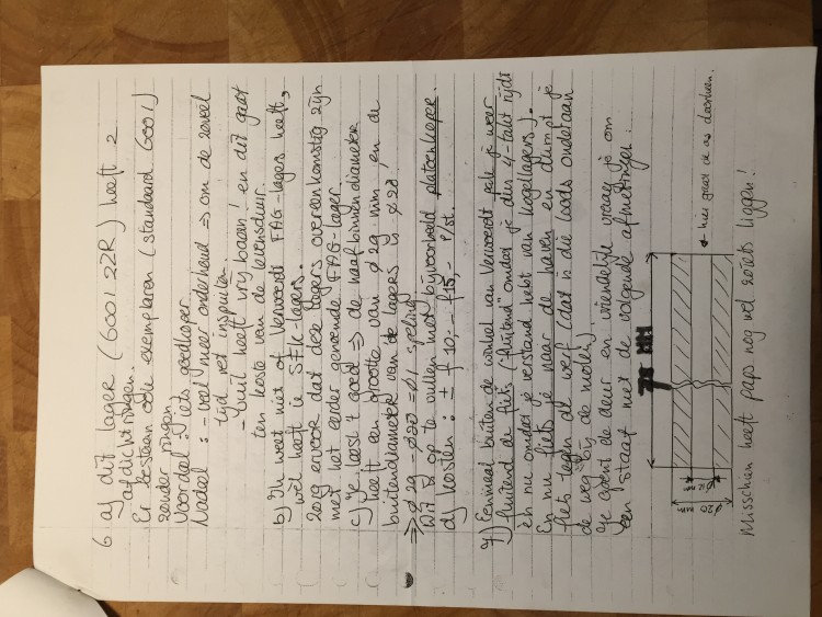

Novio achterwielen (pf) kan je vaste skf lagers inzetten! Lagerbissen eruit tikken, vaste lagers erin zetten met platoenkoper. Dit om de minieme speling perfect uit te vullen. Heb dit zelf meerdere malen gedaan met jaren plezier als gevolg!

Ik heb mijn naaf aangepast naar vaste lagers met een 16101 lager gaat dit perfect, ze hebben een gat van 12, wel moet de naaf 1mm uitgedraaid worden op de juiste buitendiameter tenzij je pc 50 naven gebruikt, daar zouden ze zo in moeten passen. en
de conen van de oude lager heb ik afgedraaid om zo de lagers te kunnen spannen wel moet er natuurlijk een afstandsbus gemaakt worden die je tussen de lagers plaatst. Ik hoop dat nu alle wielproblemen van de baan zijn

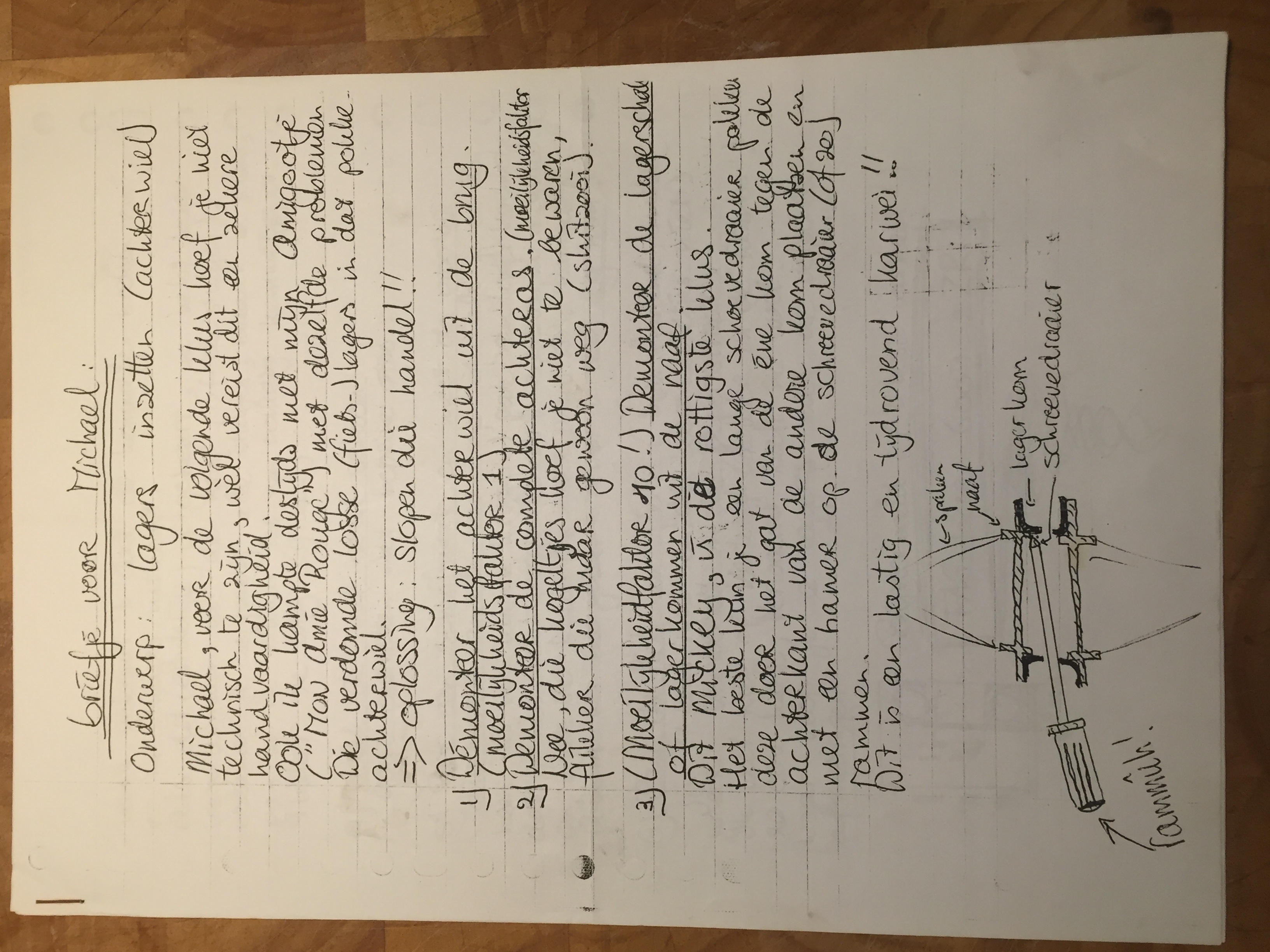

Gevonden!!!
Klik even op de fotos en goed doorlezen!
Misschien ff printen, alles staat erin. Succes
