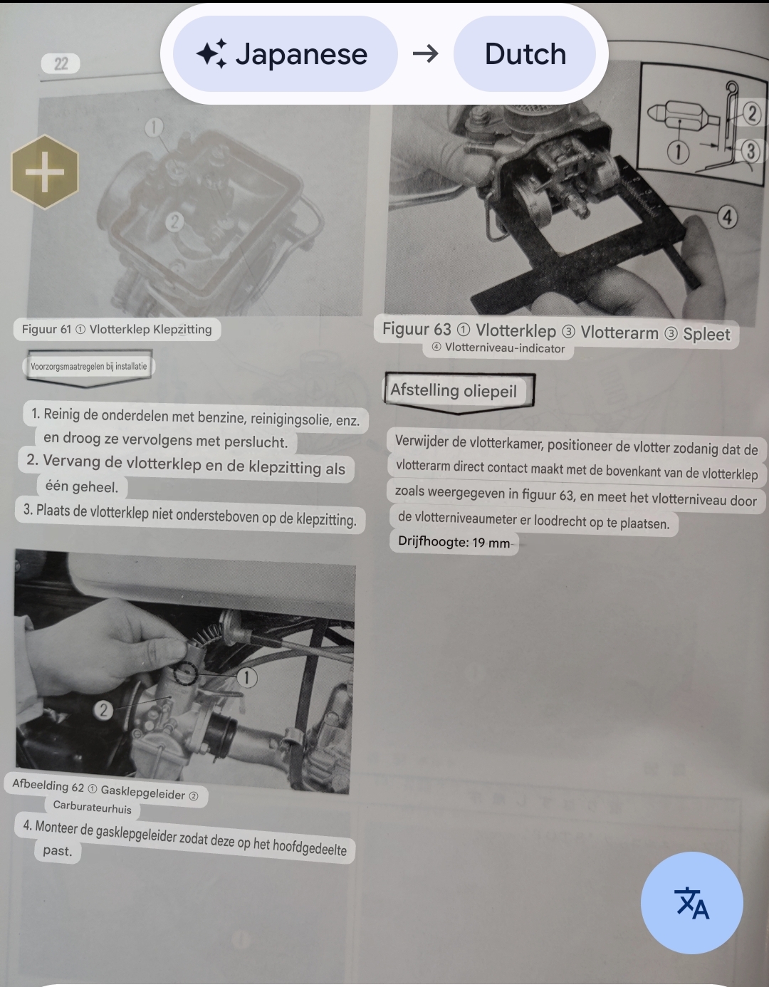

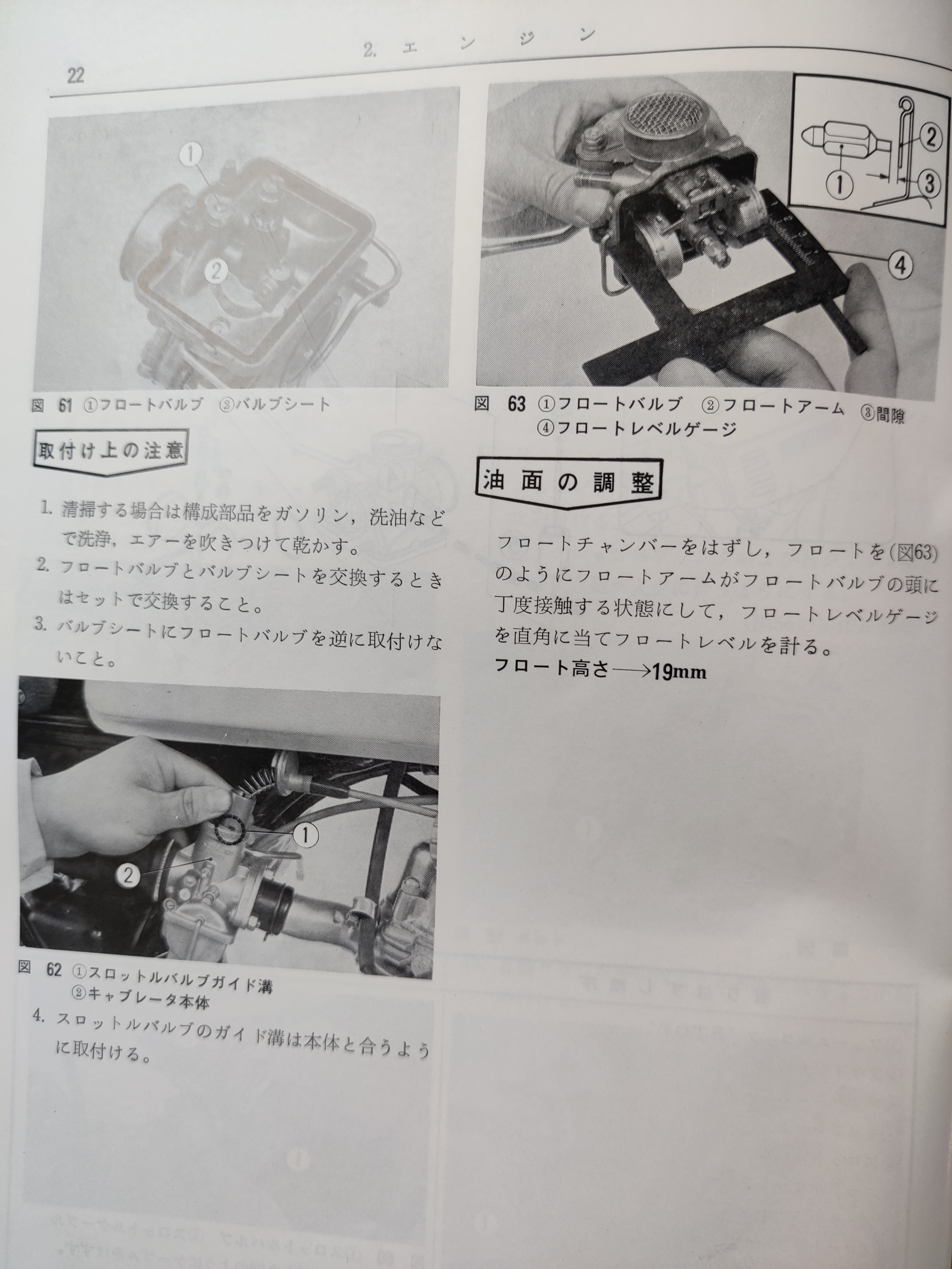

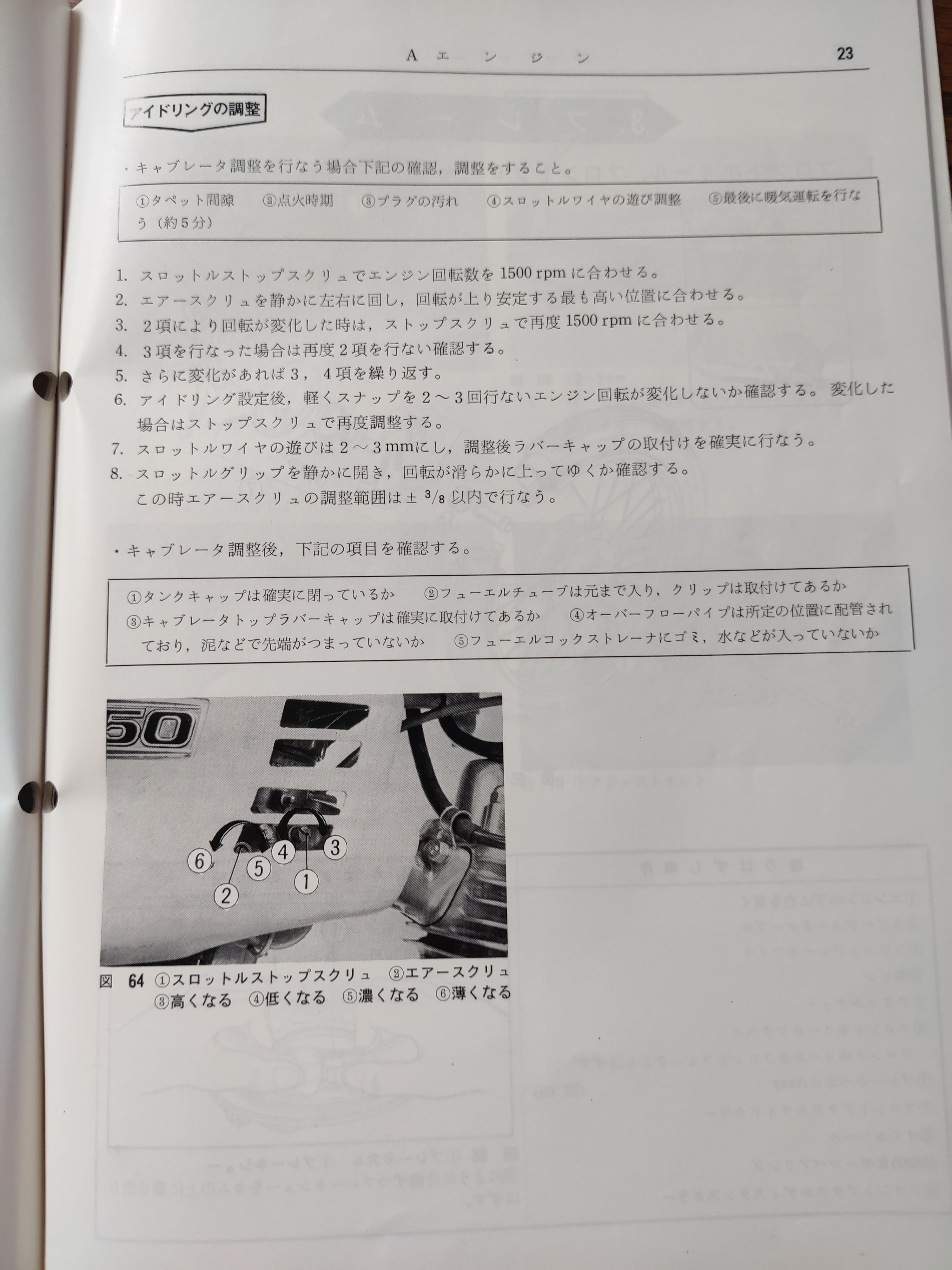

19mm en 20mm worden nogal eens verward. er hoort een keihing 19mm clip-bak op en dan slaat de 19mm op de hoogte van de venturi ter hoogte/diepte van de gasschuif. 20mm carbs zijn in doorlaat serieus veel groter omdat de diameter van de boringen ook groter is. het klinkt als maar een mm groter, maar efectief zijn ze 35% groter oid.
heb je een plaatje van de carb die er nu op zit?
ik zal eens een plaatje van het werkplaatshandboek posten over de carb als ik hem gevonden krijg.

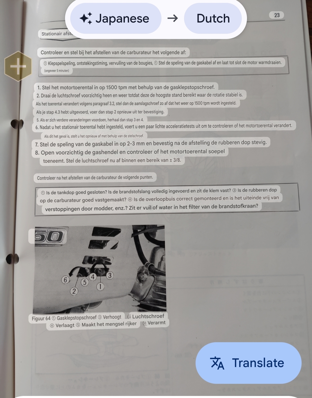

het belangrijkste uit de plaatjes > vlotterhoogte moet 19mm zijn
