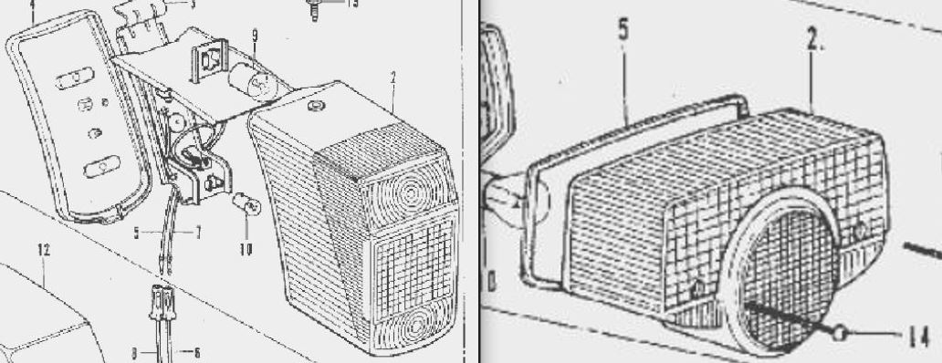

Als ik kijk naar de parts list van de SS50 zie ik 2 soorten achterlicht voor een SS50. Het bredere stanly achterlicht en het smalle ulo achterlicht.

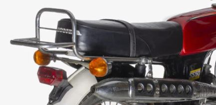

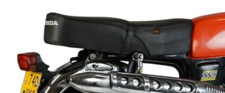

Beide achterlichten zie ik regelmatig voorbij komen. Echter, ik zie op originele NLspatborden vaak ook een ander type achterlicht, dat niet in de parts list voorkomt. Dat achterlichtje heb ik inmiddels zo vaak gezien dat ik begin te twijfelen of er in het verleden ooit SS50's zijn geleverd met dat andere achterlicht. Zie hieronder
Hoe kijken jullier hier tegenaan? Is er iemand die mij het licht kan laten zien in dit hondamysterie?

Ja die laatste zijn de ulos geleverd op de latere k3's. Die rechte ulo op de eerste k1 en soms nog k3. Die rechthoekige stanley uit je k1 pl is van de general export en jdm ssjes

waarom heb ik bij deze achterlichten het gevoel: Camino?
Het grootste, oude licht, werd ook gebruikt in Frankrijk voor bv de Z50A K2 en de Z50J1. Bezig met zo'n restauratie Z50A en heb dat achterlicht (niet het mooiste achterlicht maar bon, tis origineel zo)
Berichten: 1741
Re: Achterlicht ss50 in Nederland
die nieuwere ulos zaten ook op de camino idd
