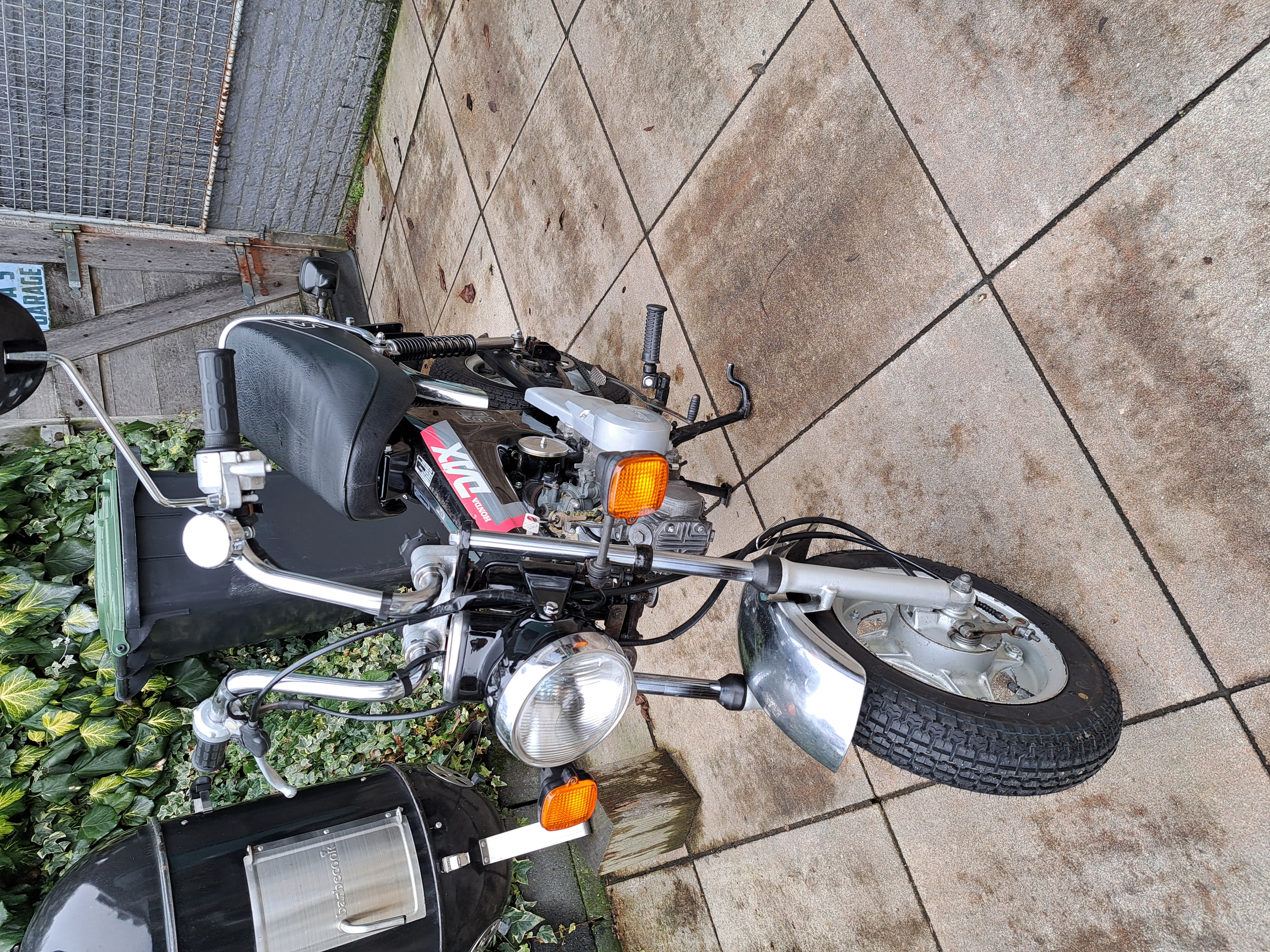

Hoi.
Mijn dax ab23 nt is zojuist goedgekeurd bij de RDW .
Hoera , zou je denken.
Welnu, de dax loopt niet harder dan 43 kmh.
Vind dat ik zeker 55 a 60 kmh mag gaan.
De dax is 100% orgineel, daar ben ik al wel achter.
Tandwiel voor 12 en achter 43 tanden .

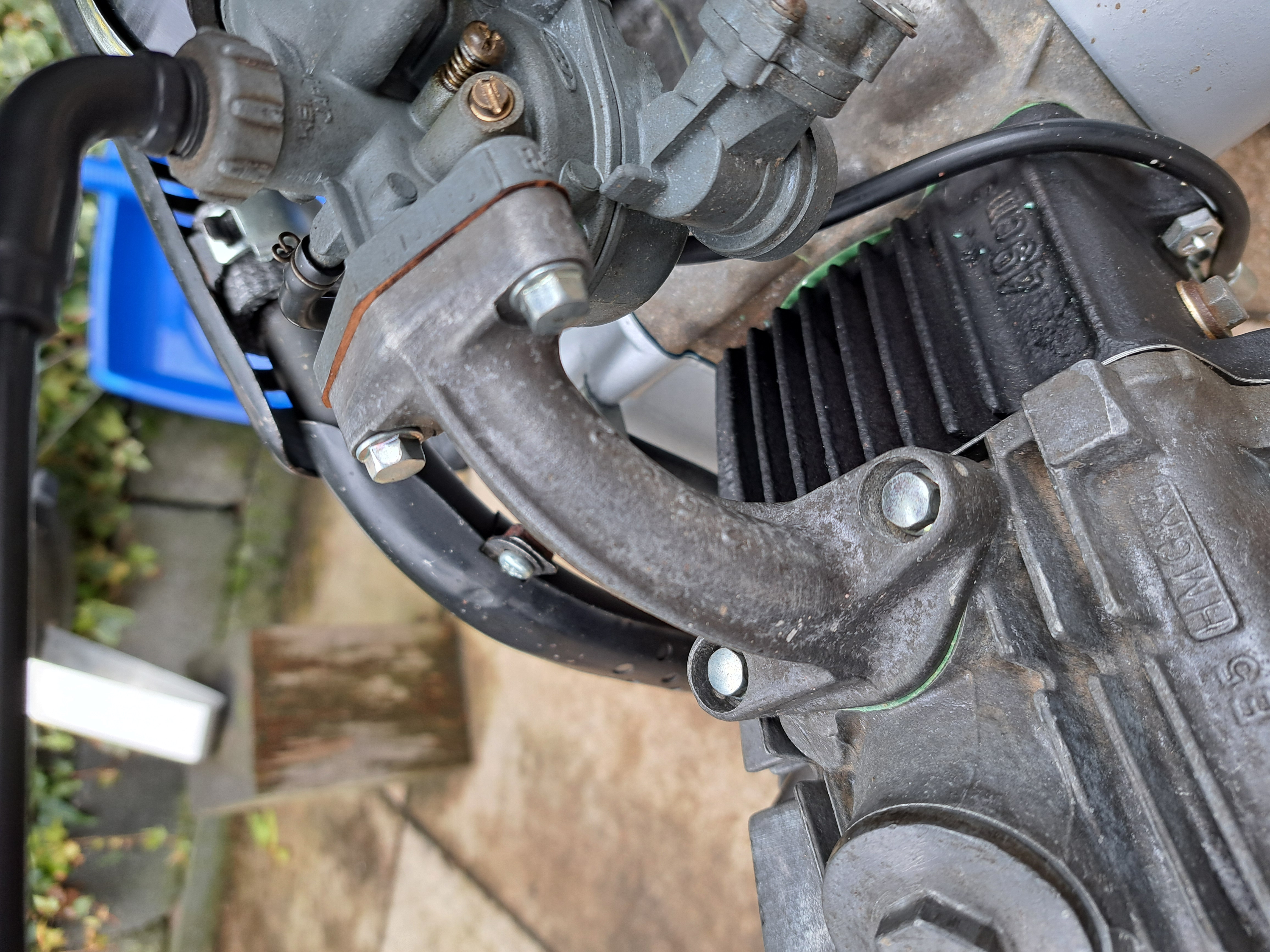

Spruitstuk is enorm dun.
Wil ook graag weten waar de restricties zich bevinden.
Uitlaat en spruitstuk vervangen?
PeterAfbeelding

Ik zie dat aan spruitstuk al sjoemeld is. Er hoort tussen carbu en spruitstuk een isolator (stukje plastiek);

inlaat kop is 12mm. Eco model hé. Daar drop je niet zomaar een 16-18mm op

als je deze van de NT70 vindt (ze zijn niet zo dik gezaaid maar toch) valt die niet op en past die ook nog mooi op ori luchtfilter enz. Maar idd dat is NA het nakijken of ie begrensd is.
1st CDI bekijken
2e kijken boven gasschof of er geen busje zit zodat ie niet helemaal open kan
3e checken of tussen spruit en kop/spruit en carbu geen plaatje zit met nog kleiner gaatje
