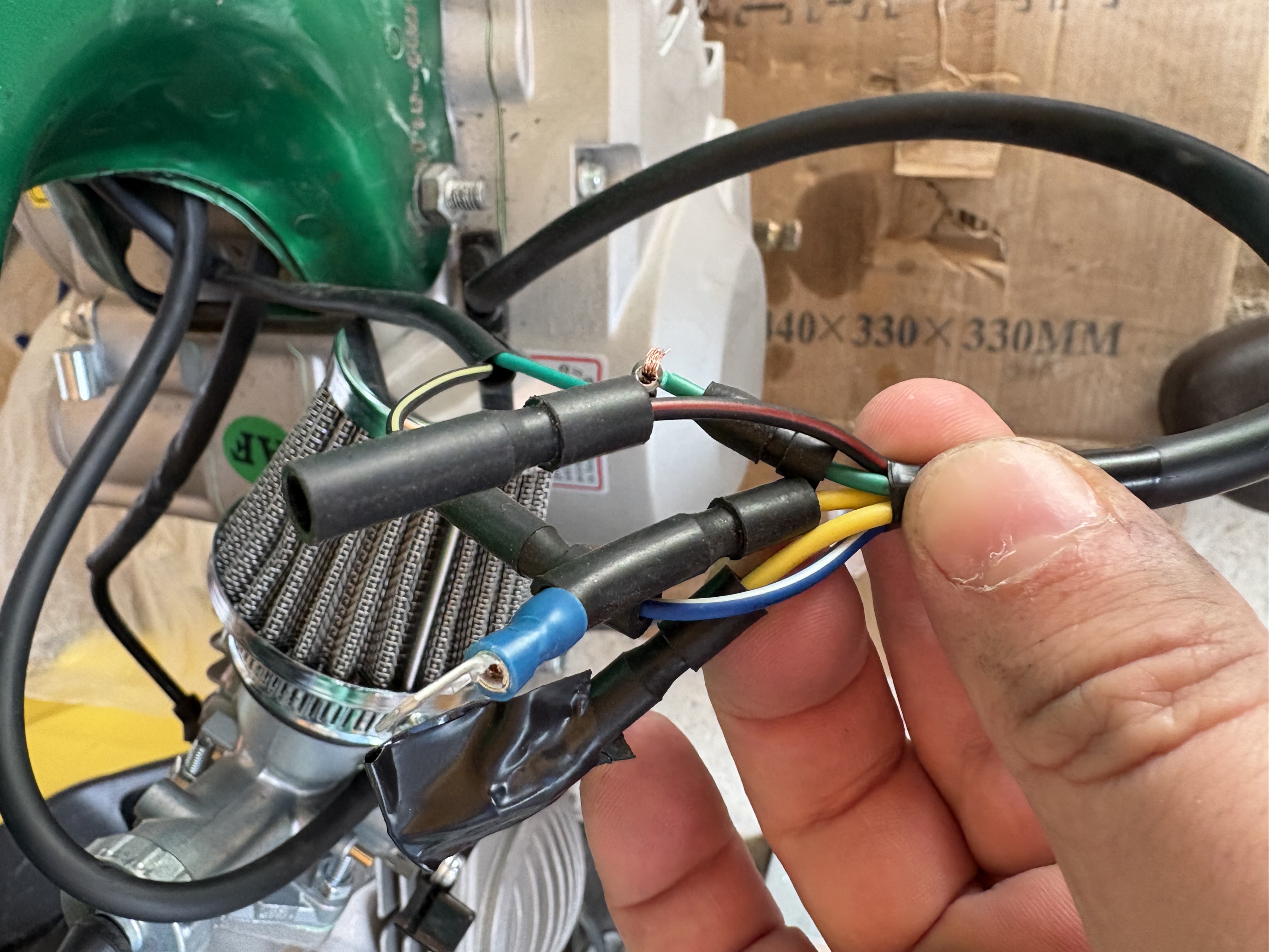

Hi allen,
Enige tijd geleden besloot ik de standaard motor aan de kant te leggen en een zwaarder blokje aan te schaffen.
Uiteindelijk heb ik een YX140 AC type gekocht maar ik krijg deze niet aangesloten op de Honda Dax ST70 van 1977 (6V).
Aangezien het een AC type is zou deze moeten starten zonder batterij, met hoge spannings bobijn.
Of heb ik het toch fout en moet deze op de kabelboom aangesloten zijn om te starten (ik spreek niet over lichten etc).
Wie kan mij hierbij helpen?
Lichtspoel motor:
Geel
Geel
Blauw-wit
Groen
Zwart-rood
Bobijn:
Groen
Zwart-geel
Alvast bedankt
Jeroen
Berichten: 3427
Re: Dax ST70 1977 // YX140 AC type aansluiten
je hebt natuurlijk een kabelboom met CDI gemonteerd? op een 6V boom zal dat ding niets doen.
zwart/rood moet op (chinese boom) geel/rood
blauw/wit op wit/rood.
1 gele moet op de groene van de motor
andere gele moet je splitsen op wit en geel van de kabelboom
