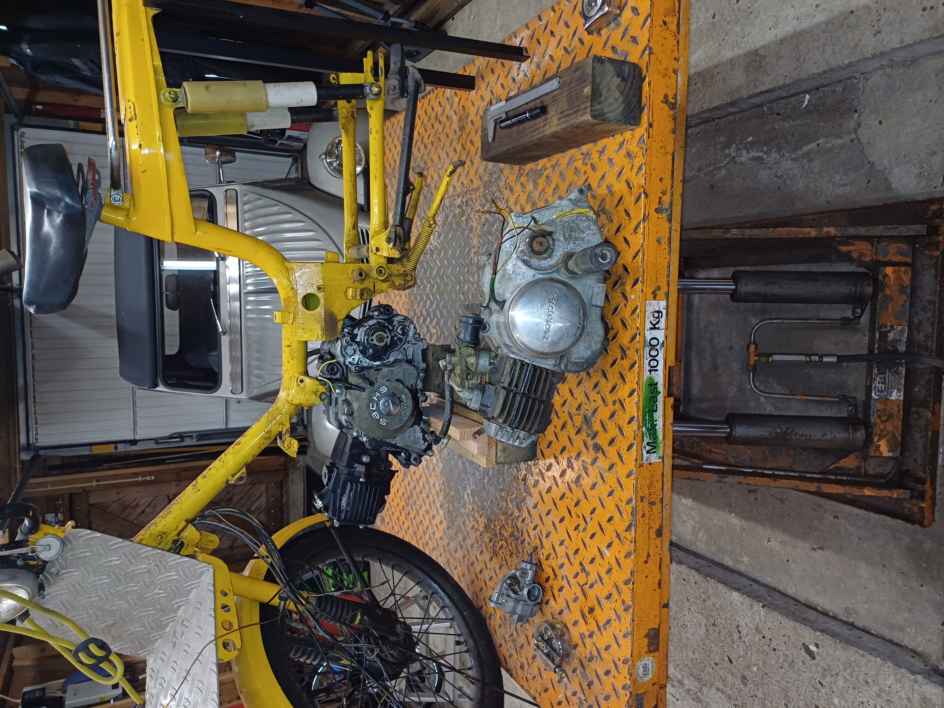

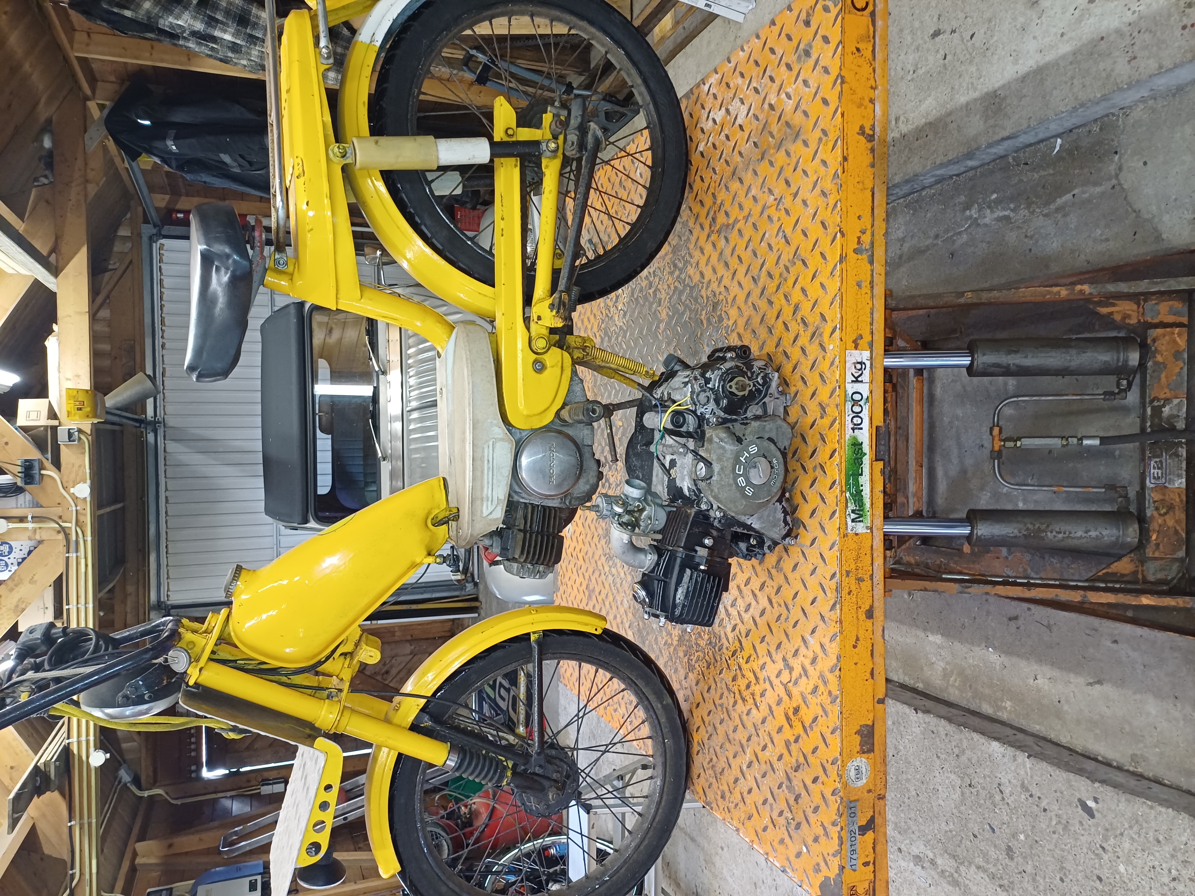

Na jaren de brommer weer voor de dag gehaald. Misschien in de toekomst maar eens een rondje met de tent achterop net zoals vroeger. Veel goede herinneringen aan dit oude bijna vergeten stuk ijzer.
Nou was het altijd al geen snelheids monster, is de techniek oud en moe dus ben ik wat aan het knutselen geraakt. Verbaasd me hoe een leuk project dit is om te doen. Voel me bijna weer 16

Is dat Honda blokje niet meer te repareren dan?
ik vraag me af
Berichten: 16950
Re: Novio 2.0?
Een sachs blokje, als dat blokje de bij het blok behorende sachs ontsteking heeft kan je je lol op.
(3 fasen generator en geen cdi voeding)

Dit is een 2 trap volautomaat, wel zo passend voor deze brommer. Zit een 2 fase wikkeling in. Ontsteking weet ik nog niet, kan altijd nog wat anders op.

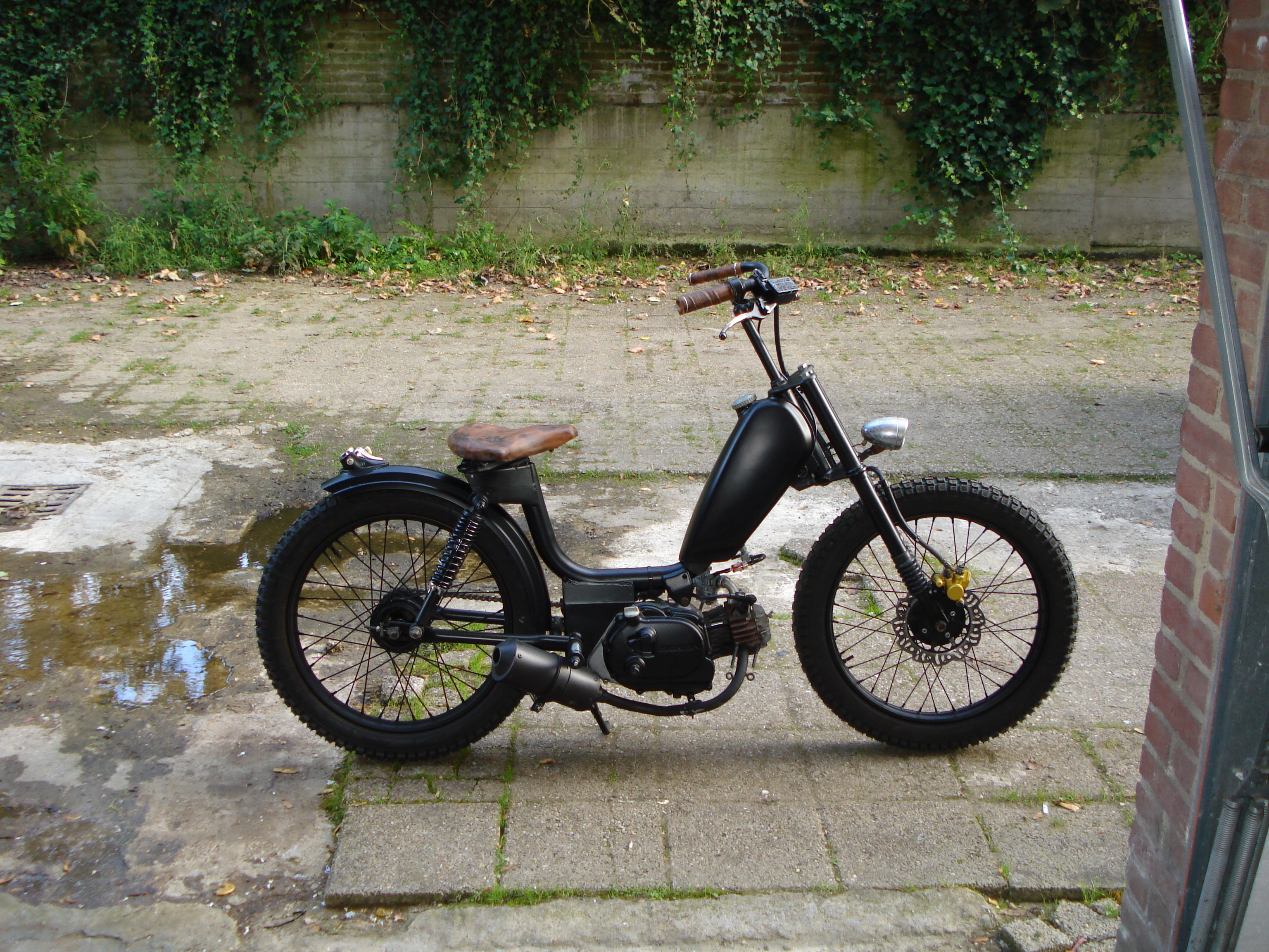

Kijk eens in de topic " Frankenoof " of gretschen welke het ook is , daar zit ook een groter blok op gemeubeld en ik meen me te herinneren dat daar iets aandachtiger mee om gegaan is.
Hop hop gas dr op
Re: Novio 2.0?
Zo heb ik ook ooit een Amigo/novio versleuteld/opgeknapt ;)
viewtopic.php?t=26870&hilit=lownoof

Het is de bedoeling dat de novio zo veel mogelijk in zijn oorspronkelijke vorm behouden blijft. Ik wil ook eigenlijk de gele verf die ik er meer dan 20 jaar geleden op gesmeerd heb zo laten, zijn allemaal herinneringen. Ik ben blij dat de novio nog zo leeft op dit forum en idd is het misschien ook wel heiligschennis om zo de slijper er in te zetten.

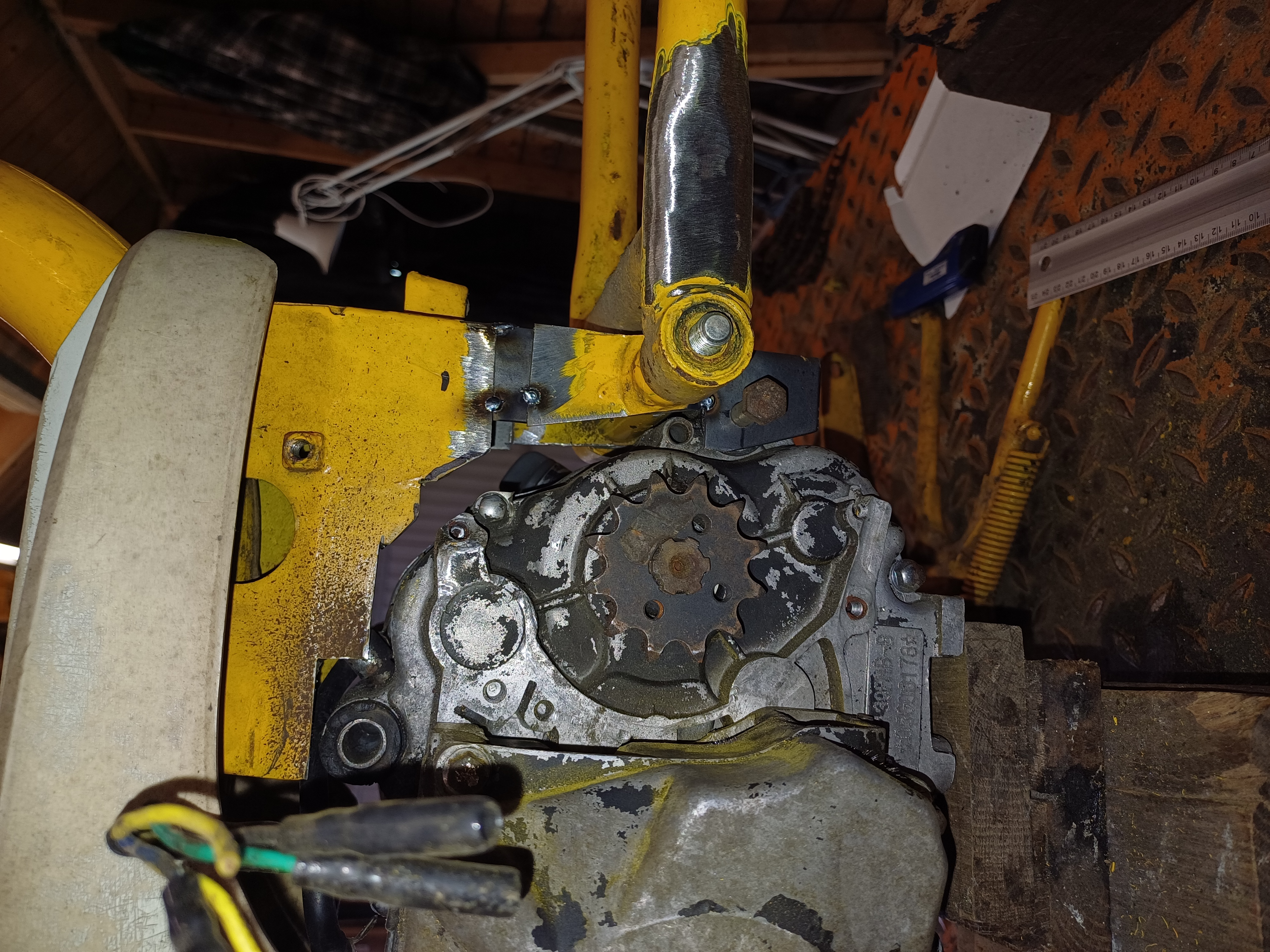

Er zijn weer wat stapjes gemaakt, iets de brug laten zakken zodat het tandwiel tov het scharnierpunt van de brug klopt en de motor op de juiste hoogte zit. Langzaam komt er vorm in.
Re: Novio 2.0?
Netjes.
Het laswerk/passtukjes zier er keurig uit.
Aflassen zal ook wel mooi worden.
