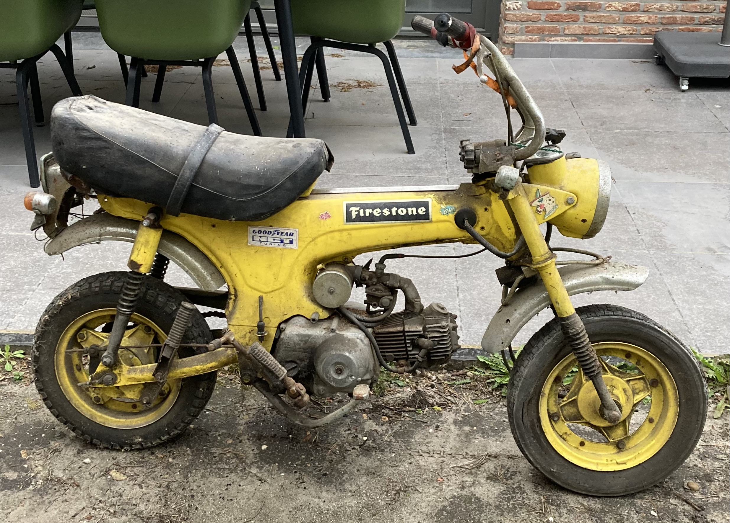

Helaas stond de Dax al ongeveer 30 jaar in een garage stof te vergaren toen ik hem ging halen. Zo zag ie eruit;

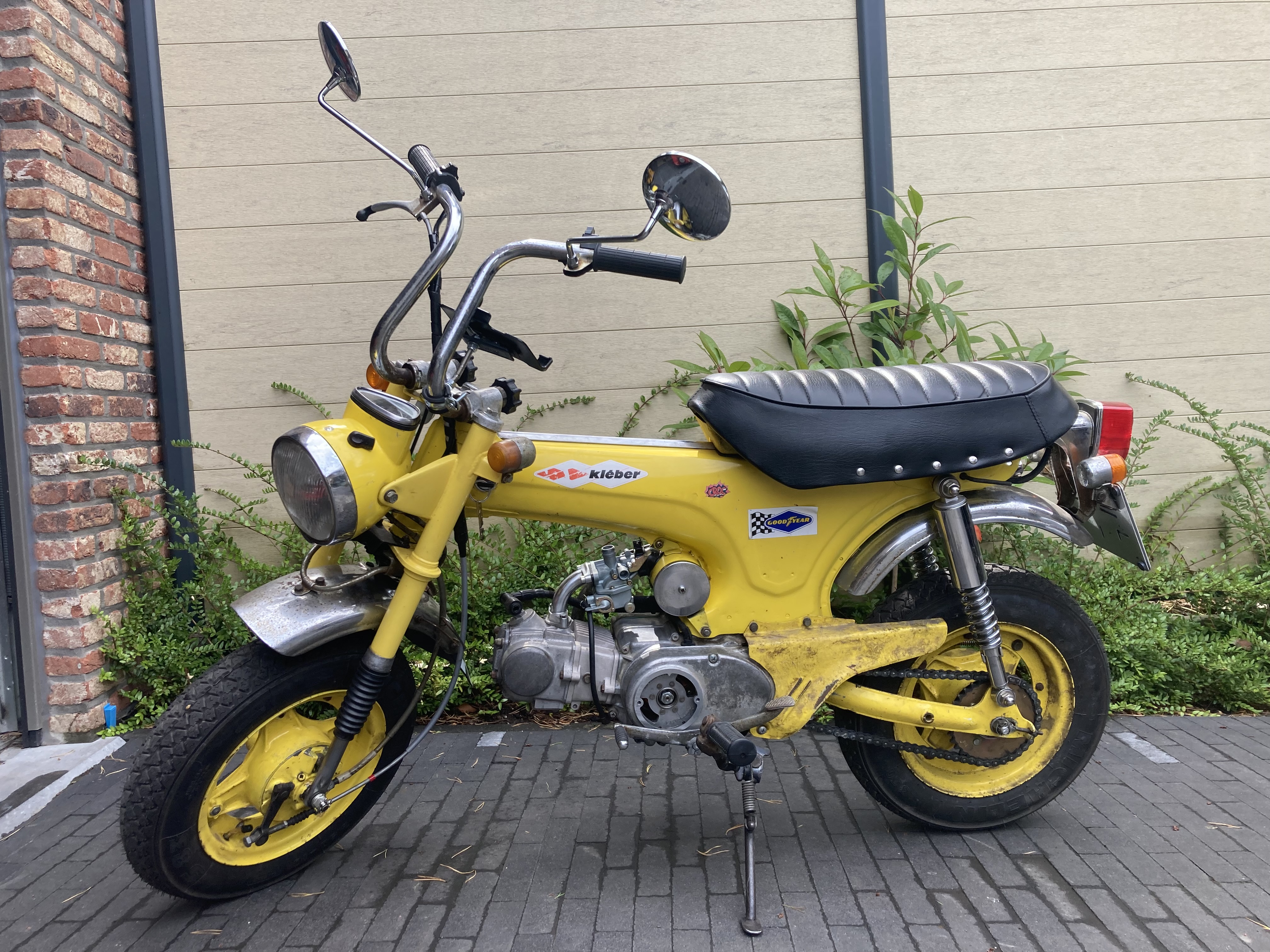

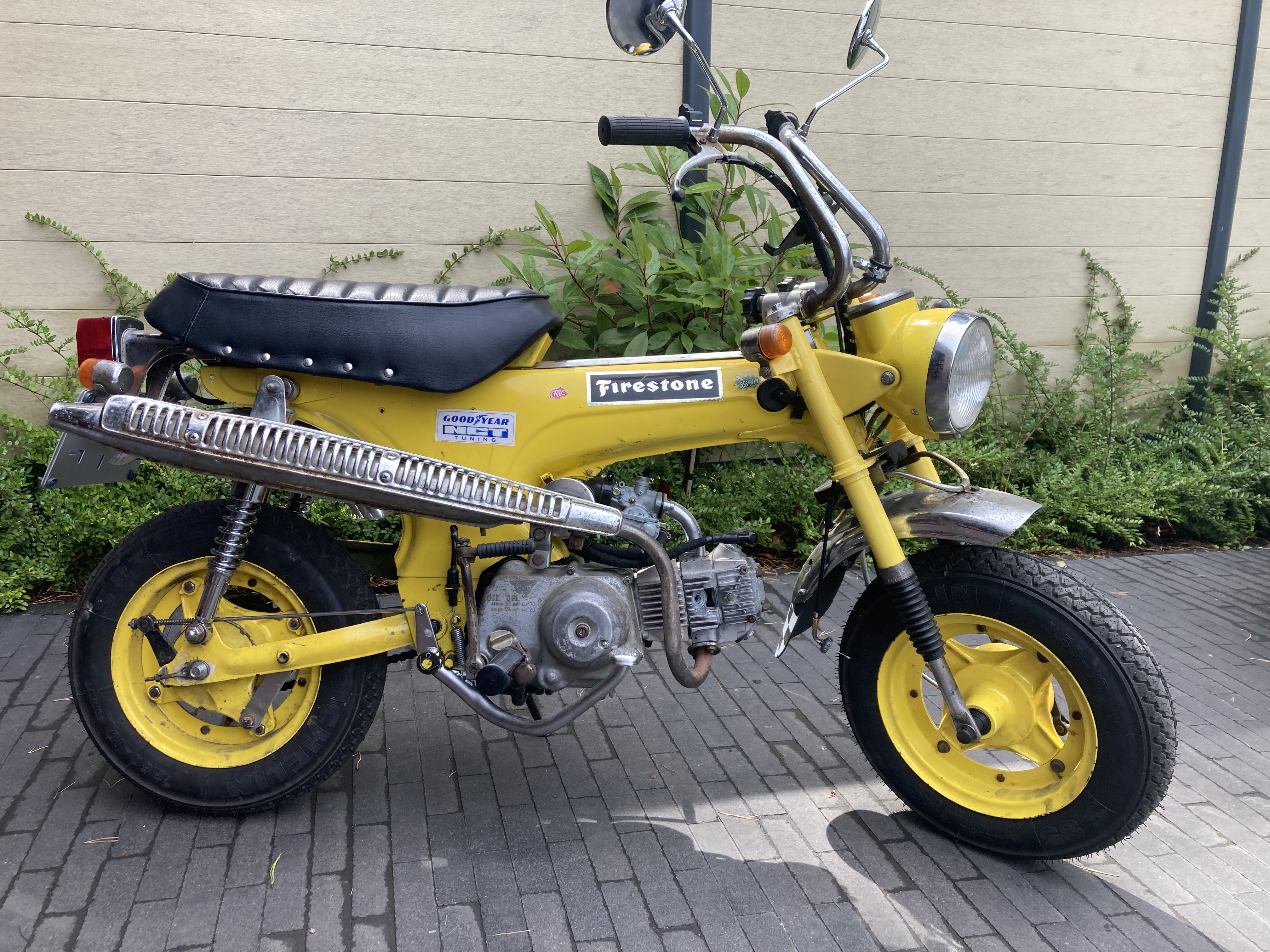

Ter info: zo ziet ie er momenteel uit
