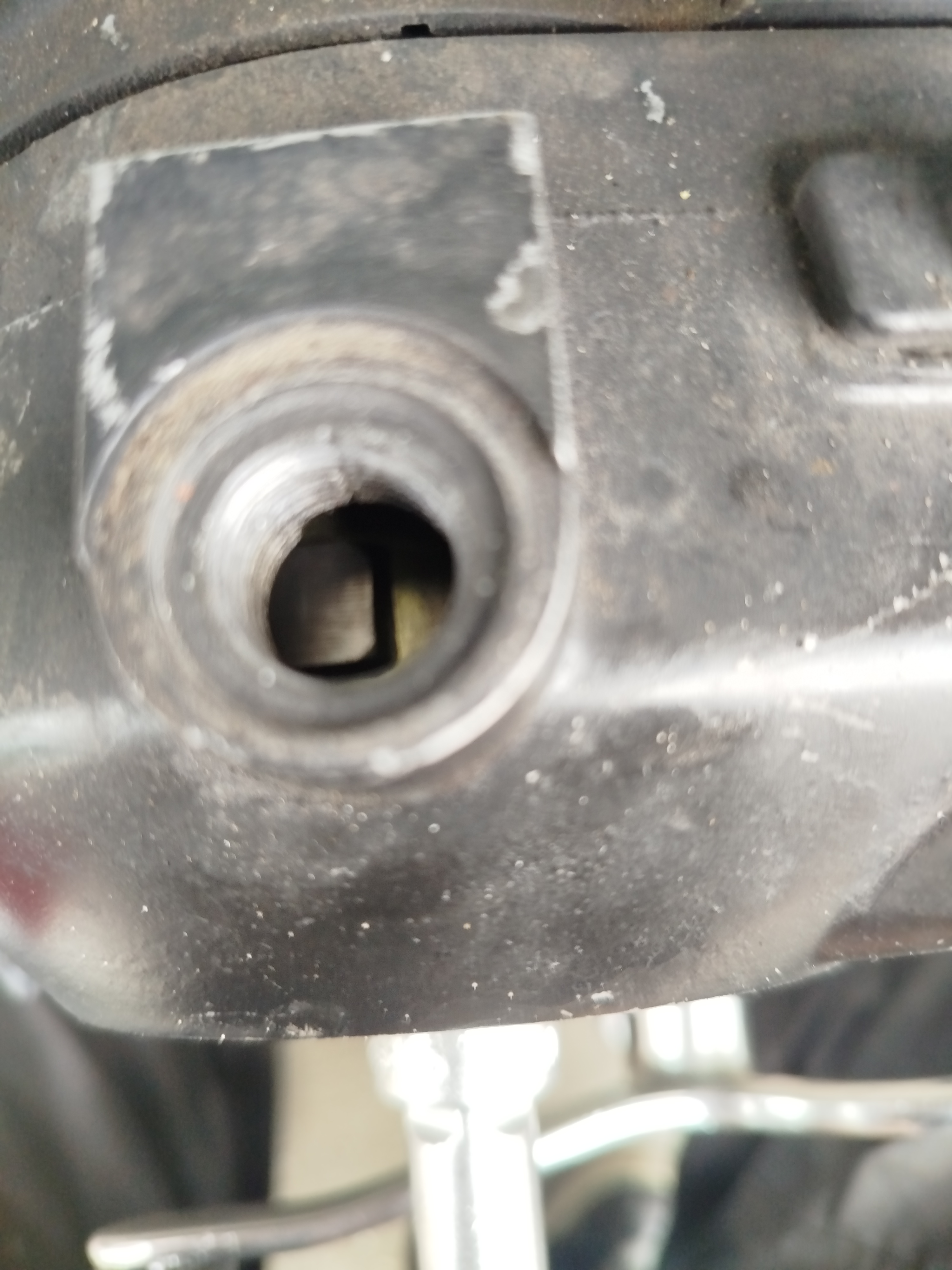

Heeft het vliegwiel 1 of meer nokken op de omtrek? even de 2 inspectiedeksels losmaken en de kruk een rondje draaien.

nielspbr schreef: ↑20 mei 2025 01:53 Heeft het vliegwiel 1 of meer nokken op de omtrek? even de 2 inspectiedeksels losmaken en de kruk een rondje draaien.
Bedoeld u dit zoja dan is er maar 1
