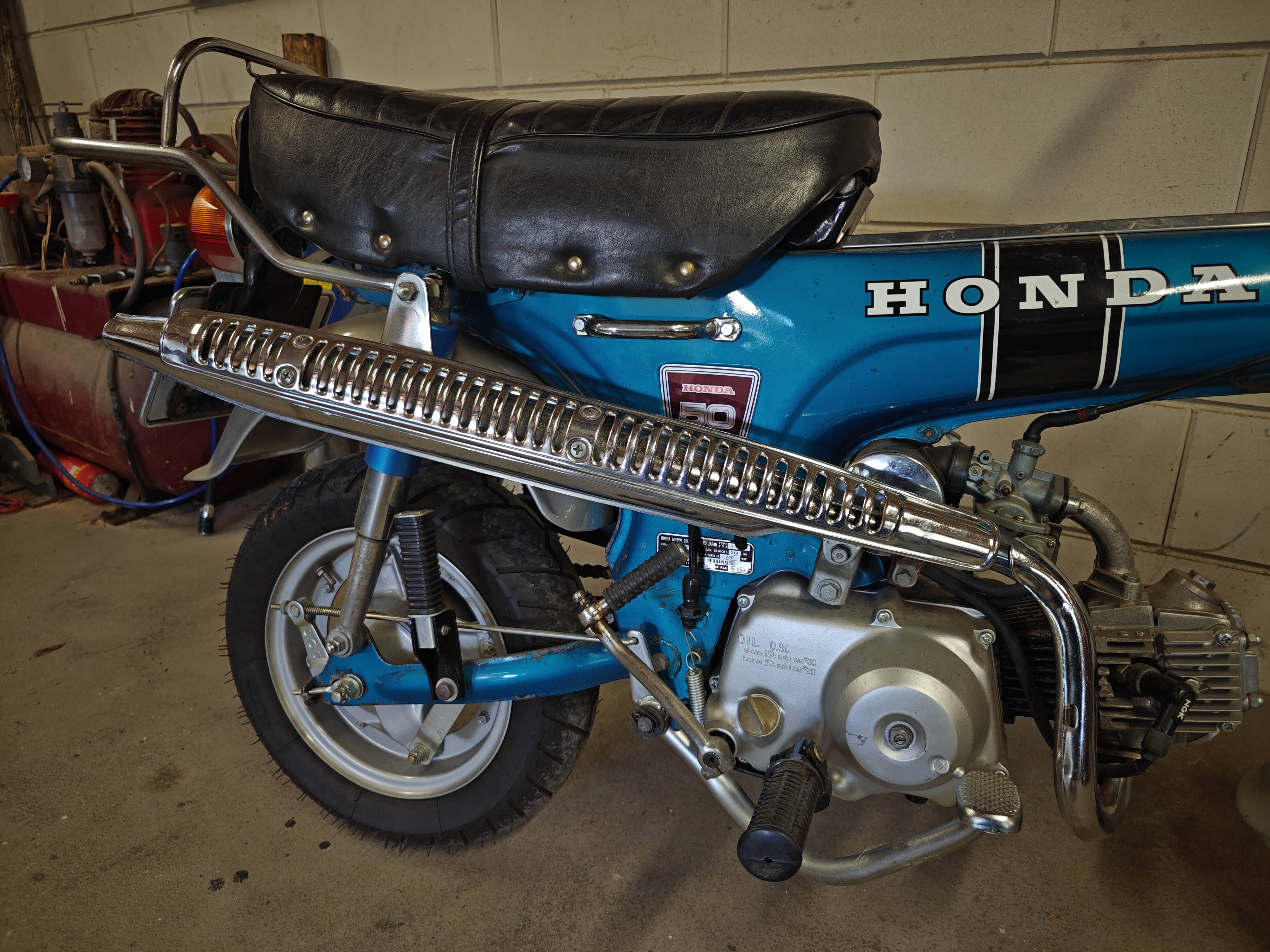

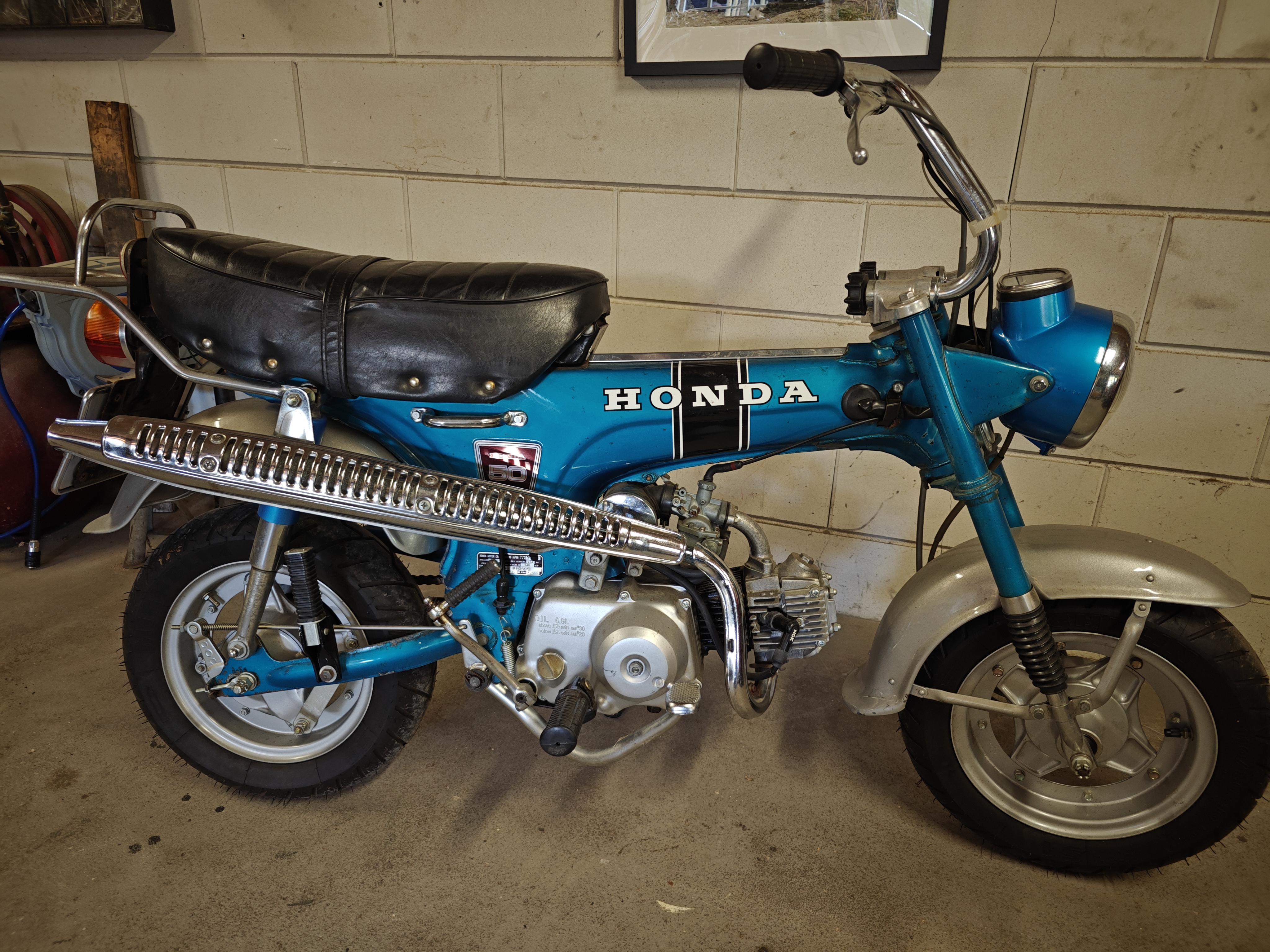

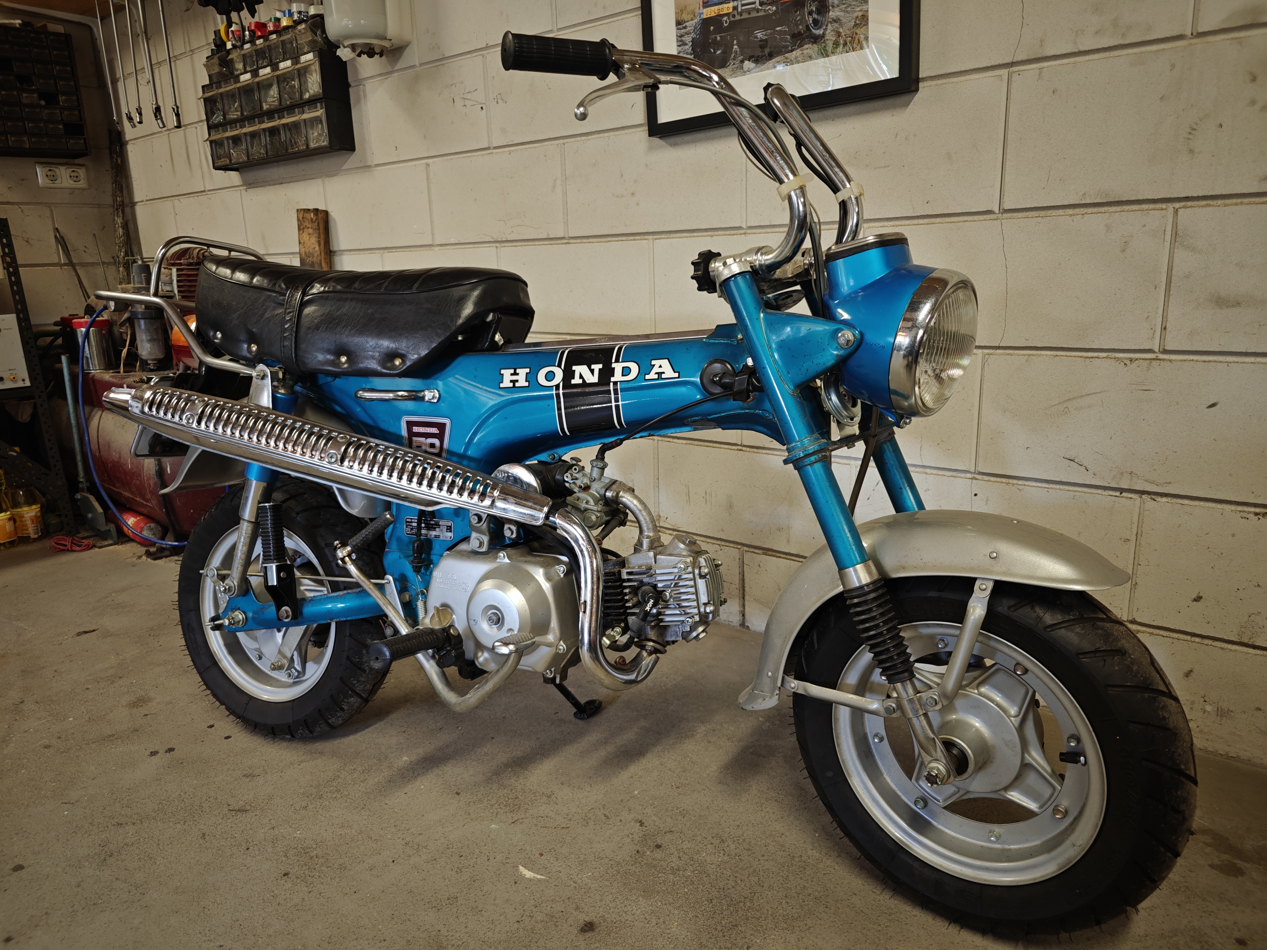

Na een aantal jaren afwezigheid heeft het "Honda virus" weer toegeslagen en heb ik een Honda ST50 uit 1976 aangeschaft op Nederlands motor kenteken.
Doel is om hem weer helemaal netjes technisch na te lopen en mee te doen met de Honda-dag.

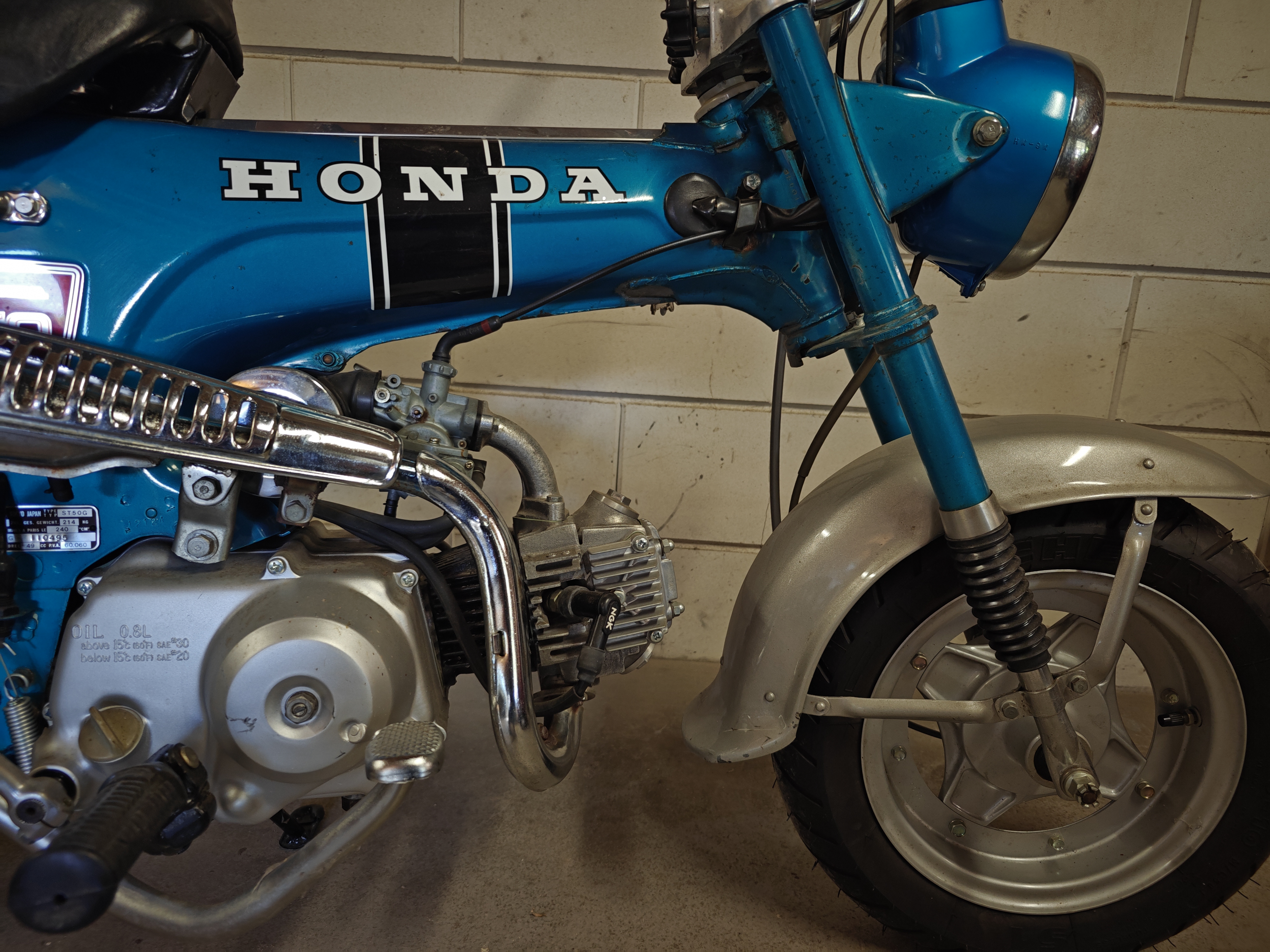

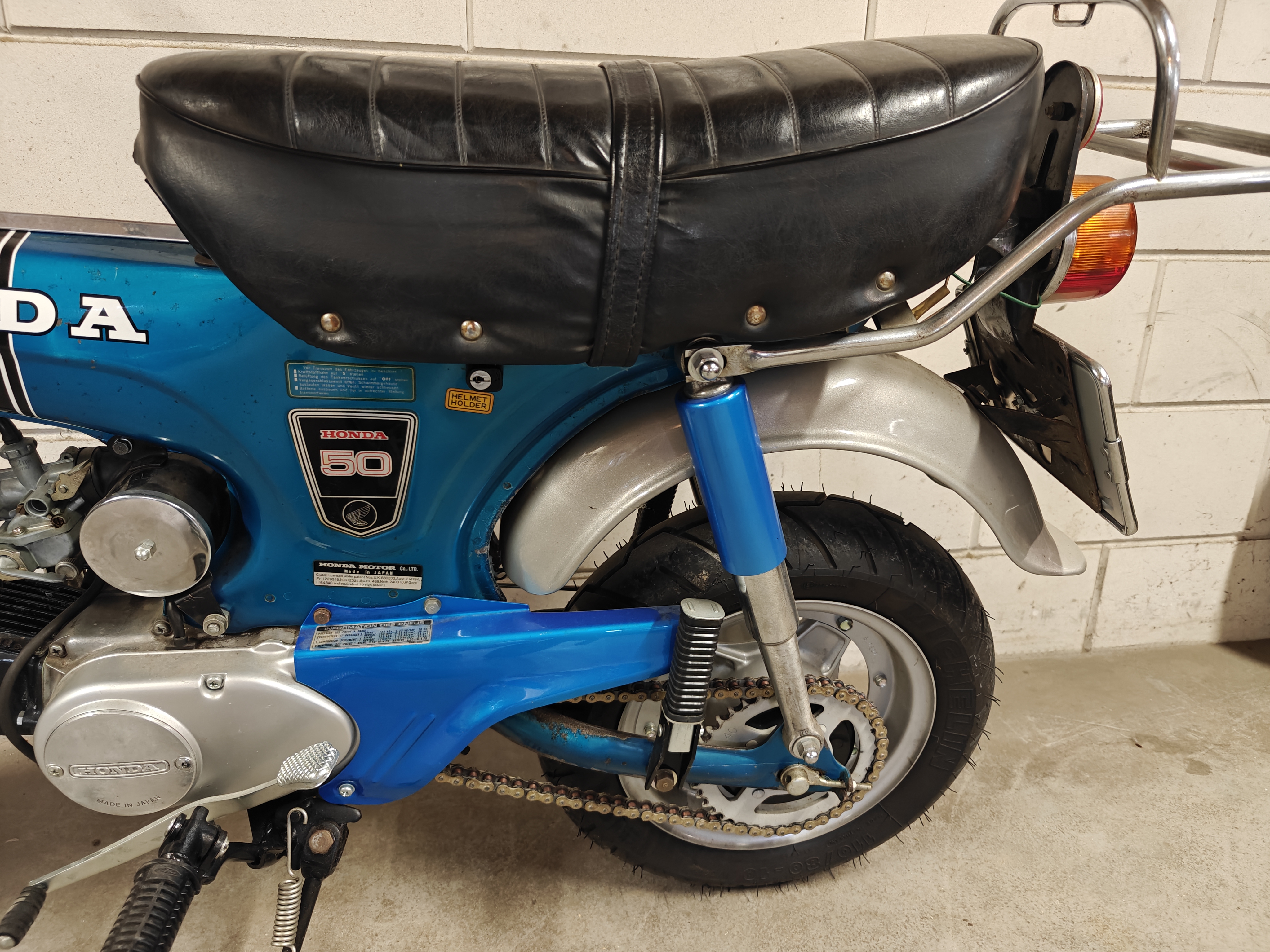

Waar ik nog niet helemaal achter ben is wat de originele kleur is van de Dax. Het frame, de voorpoten en de achterbrug lijken nog in de originele lak te zitten (Candy Sapphire Blue met een groene tint erin?).Het koplamphuis, de achterbussen en de kettingrand zijn een andere kleur blauw (Candy Sapphire Blue?).
Met de huidige setup (50cc met 50 kop, vervroegend vliegwiel van Mitsubishi, standaard Keihin carburateur, voortandwiel 13, achtertandwiel 40) loopt de Dax 58 km/h op GPS.
Hiermee draait hij erg veel toeren.
Aangezien hij op motor kenteken staat, zit ik eraan te denken om een grotere cilinder te monteren met een andere sproeierbezetting en tandwielverhouding. Heeft iemand suggesties wat een mooie setup is om zonder al te veel toeren comfortabel +/- 65 km/h te draaien?
Groet Frank.Afbeelding
