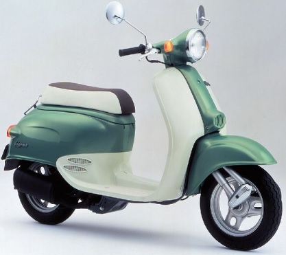

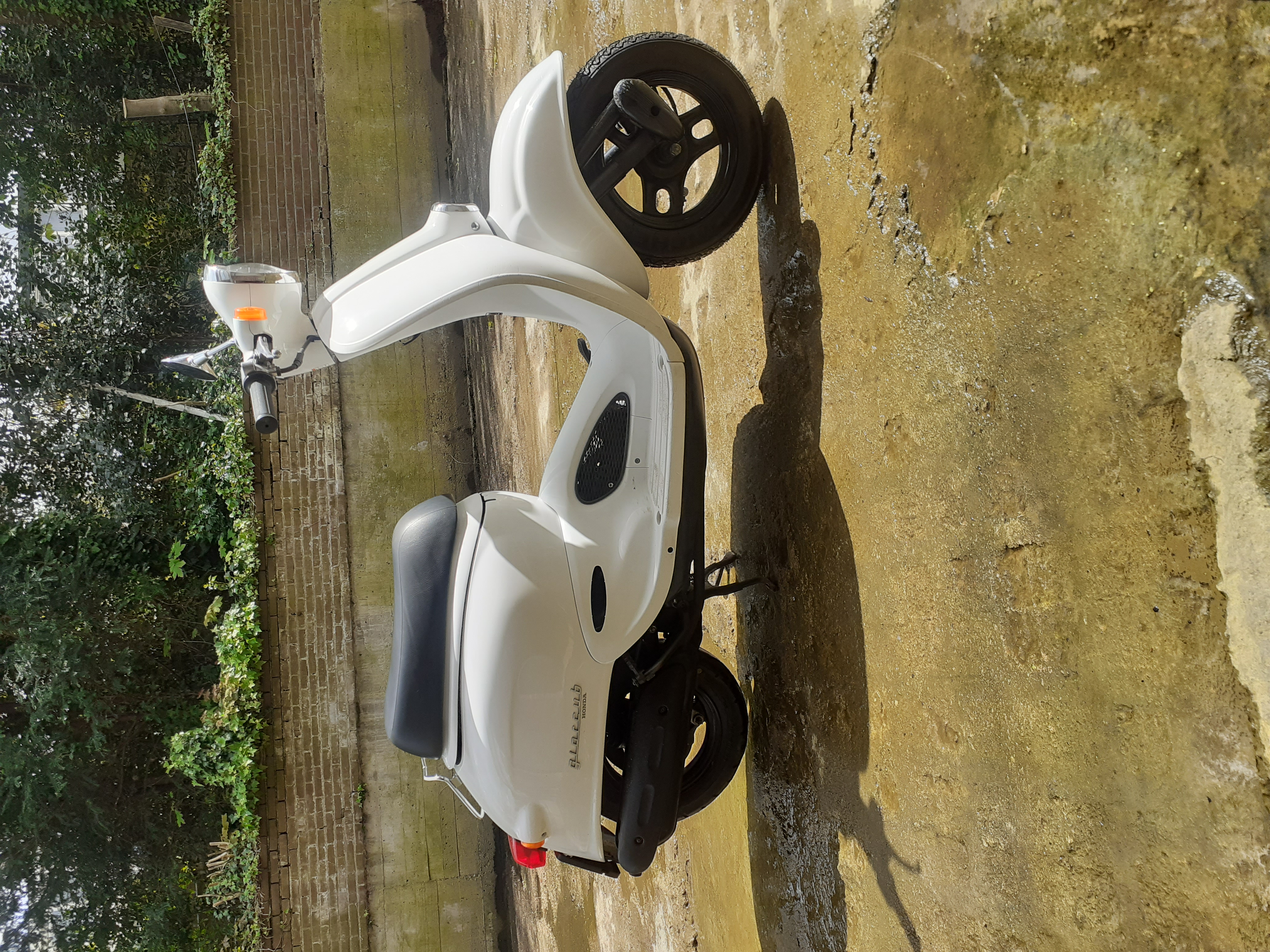

Dan zou een Honda Giorcub SNC50 ('99 - '01) hun misschien nog kunnen intereseren vanwege het scootermodel.
Daaronder huist heuse Honda C50 (NT) techniek. Met 4-versnellingen, kettingaandrijving, elektrische starter en cdi ontsteking.
Ben je langer dan 1.80, niet kopen, je knieën komen dan tegen het stuur.
Ze zijn echter bijna nooit te koop in NL.

De scooter op zich is gelijk aan de Honda Giorno,
maar dan zoals gezegd met de Honda C50 4 bak NT techniek. Én natuurlijk een kettingaandrijving.
Giorno:
