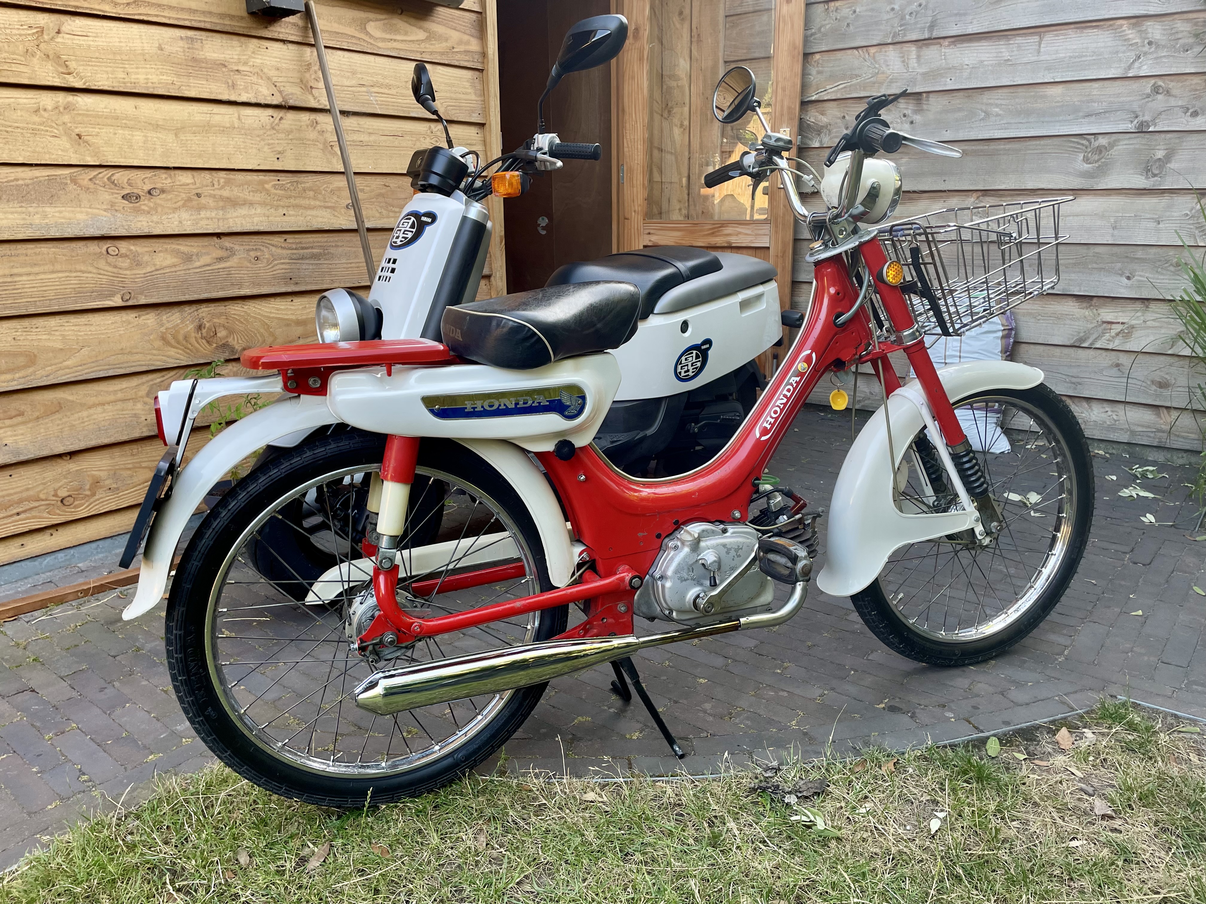

Deze PC komt uit België, plaatje van Luik 1984 zat er op. Toen ik ‘m kocht had ‘ie aannemelijk decennia stil gestaan - Kan zomaar zijn dat er ook voor het laatst op gereden is mid jaren ‘80 - met een dikke laag vuil en stof er op. Het chroom van de velgen is wat aangetast, precies het stuk dat ‘laag’ stond al die jaren. Ik heb de brommer schoongemaakt, alles gedemonteerd, gereinigd, gesmeerd enzovoorts en toen weer opgebouwd. De cilinder had standschade dus ik heb de cilinder laten honen naar 1e overmaat en de carburateur ultrasoon gereinigd. Het buitenste carter eraf gehaald en zo het blok goed kunnen spoelen vanwege een dikke laag oude olie/ sludge.
Het resultaat is een 100% originele PC50 met weinig kilometers. Ik heb een half dozijn stoterstangers gehad, nog nooit eentje die zo mooi liep als dit PC’tje https://youtube.com/shorts/9OO7jYX7fWI ... 1bca_f3TxM

Knappe PC50. Klasse, en mooi verhaal.
Veel plezier met de Honda.
Happy met Honda ;)
Ps. De stickers horen er origineel niet op.

Dank je Wim! Het leuke was, dat de brommer er écht niet uit zag maar elk boutje origineel en onaangeroerd was. De uitlaat is trouwens van Luhao, de originele heb ik er nog bij maar ik moet nog bedenken of ik die kan fatsoeneren.
Die stickers, dat klopt! -> die heb ik er zelf opgeplakt, vond het leuke stickers. Eentje nog optisch onlogisch geplakt ook, dus ik moet het eigenlijk weghalen of nog eens nieuwe plakken 😁

Ja, de stickers komen van de PC50 deLuxe
Plak ze anders op de plaats waar de pc deluxe ze heeft zitten.

Ik heb weer stickers besteld, ga het nog eens doen en dan idd op het frame :D

De beschadigingen op de tank vond ik storend, dus tankje en kapje aan de overliggende zijde gespoten, tevreden met het resultaat!
Het is inmiddels een heel nette en technisch zeer goede PC, enkel de velgen zijn niet zo fraai meer. Door het decennia stilstaan is van beide velgen ongeveer de helft zwaar gecorrodeerd. Ik twijfel erg of ik de velgen moet conserveren en spuiten (velgenspray) of moet vervangen. Probleem is dat er enkel supergoedkope nieuwe velgen te koop zijn, dat kan niet veel wezen voor €30-40, toch…? 1 aanbieder biedt originele velgen aan voor €200/stuk, dat gaat me ook weer wat ver… het nou €100 per velg was…
Als iemand een tip heeft hoor ik graag

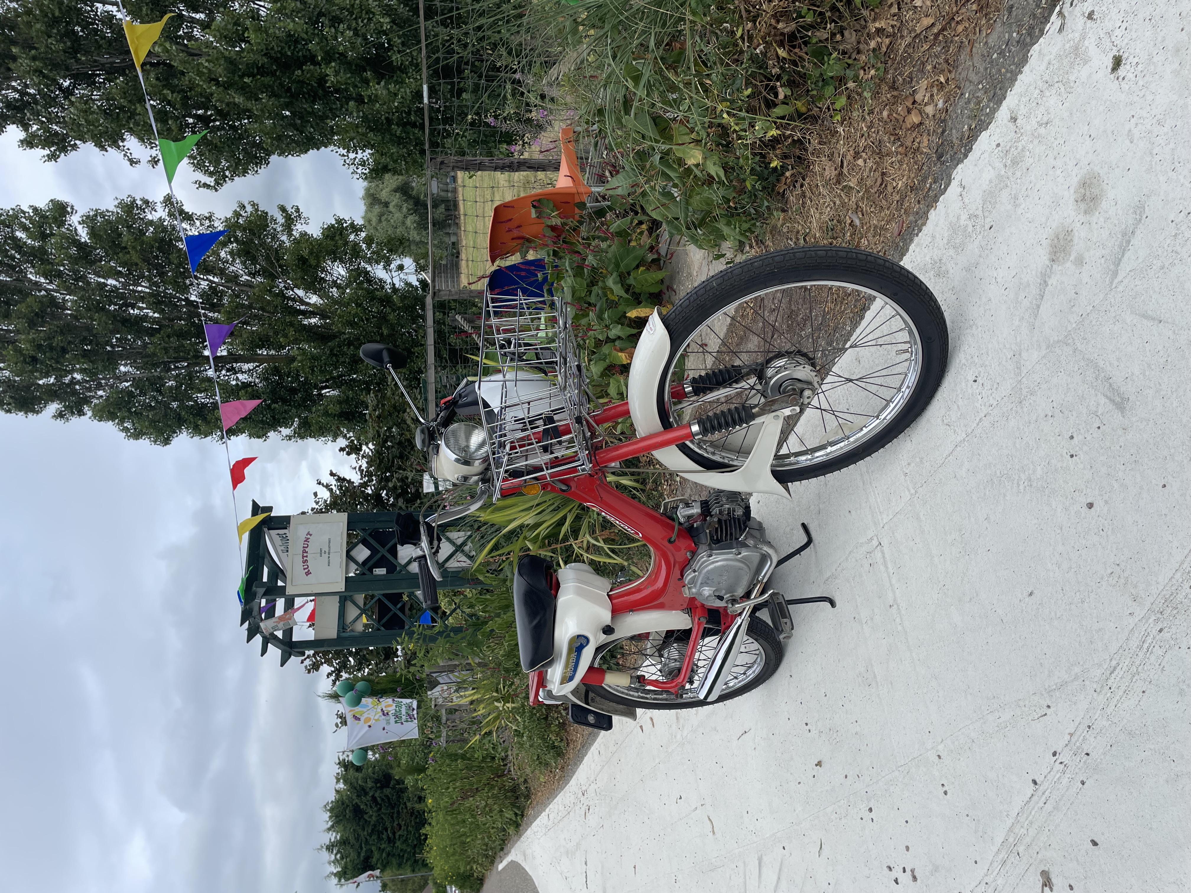

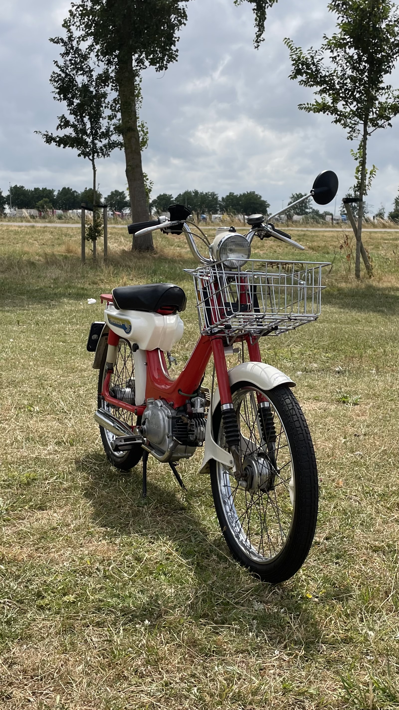

In juli vanwege een lange rit naar de Zeelandse kust een mandje voor op het voorrek gekocht - heel nette kwaliteit en perfecte passing. Erg handig ook!
Achterlicht was op de bekende plek gescheurd, maar nog wel te redden. Tijdelijk even een reproductie-achterlicht gemonteerd, ik was blij dat ik die nog had liggen!

Ook dit jaar weer naar Renesse gereden, zo’n 220 km in een weekend.
Deze PC blijft goed rijden en is uiterst betrouwbaar!

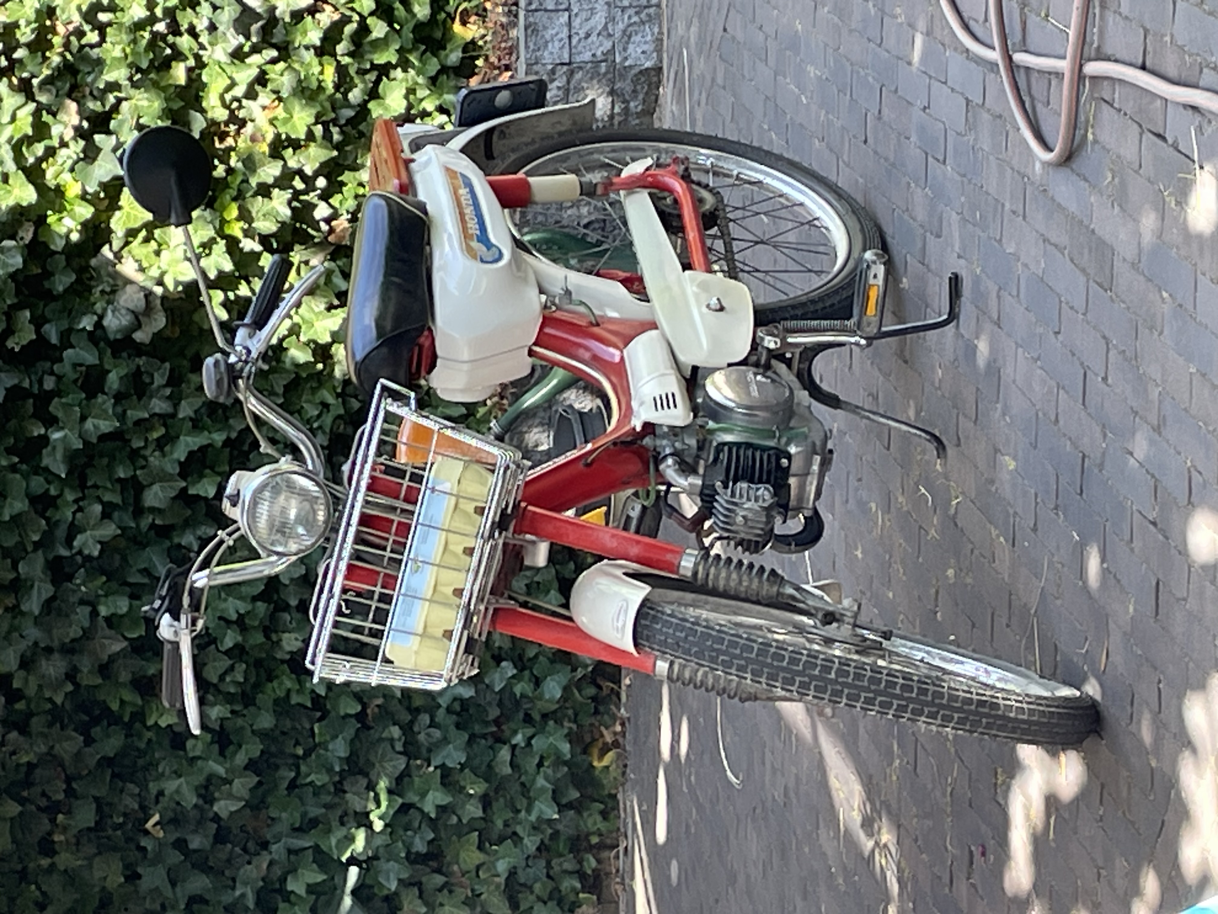

ik zou toch ook nog een keer de benzineslangetjes vervangen door zwarte van goede kwaliteit :D

Zit er al 3 jaar op zonder een druppeltje lekkage! Ja, het plastic gaat uitharden maar zolang je er niet aan zit te prutsen, no problemo
