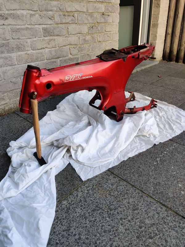

hey
ik ben bezig met het restaureren van een honda dax st50 van 1996
de vraag is nu waar zou je de vin moeten vinden op het kader
deze is nergens te bekennen
maar heb een voorgevoel dat deze onder de verf ergens zit van de vorige eigenaar,
want heb sterk het vermoeden dat deze herspoten is
thanks alvast

ik zou zeggen links bij de bovenste motorophanging. of misschien rechts op het balhoofd. plaats anders eens wat close-up fotos van die plekken

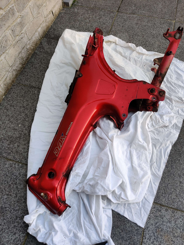

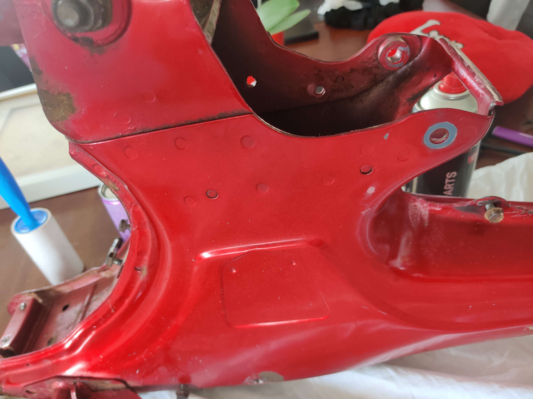

deze plaatsen dacht ik dus ook maar nieks te vinden

ik zie het. vaag want dat zijn de plekken waar bij honda de framenrs staan.
ik zie hier nog wel de afdruk van een puntlas dus weggeplamuurd is het daar ook niet.
https://i.postimg.cc/2SRnL8B6/IMG-20230416-130536.jpg
ik weet het niet, ik kan je verder niet helpen. misschien iemand met een dax

Heb je uberhaupt papieren met een framenummer bij dat ding gekregen? Op die papieren staat waar het framenummer hoort te staan.
Je zou bijna aan zelfbouw op een vervangingsframe gaan denken of creatief met slijptol. Al wel een tijd geleden gezien de roest.

Nt dax, balhoofd rechts. Enige plek waar je dat kan vinden voor die modellen
Maar dit ziet er eerder een ‘blanco’ frame uit. Aangezien het, vanop foto, nog allemaal ori r4c-lak is. En geen herlakte brommer is, op uwe kleine foto’s afgaande toch.
Mijn idee: iemand had ongeval en heeft nieuw kader gekocht en is zo gaan rijden zonder nummer erin te laten zetten. (Ofja dat is toch de officiele versie)

het enige dat ik gekregen heeft omdat de laaste inschrijving in 2006 is gebeurt verder heeft deze de baan niet meer gezien achter een onderhoud volgens de eigenaar en alles weist er op dat dit zo is km sttand, sticker van olie vervangen onder het zadel en de factuur
"Maar dit ziet er eerder een ‘blanco’ frame uit. Aangezien het, vanop foto, nog allemaal ori r4c-lak is. En geen herlakte brommer is, op uwe kleine foto’s afgaande toch."
dit kader zou geen ongeval gehad hebben volgens de vorige eigenaar
maar verkocht honda vroeger ook blanko kaders of zou dit een replica zijn?
kader is wel redelijk ruw afgewerkt onderaan het stuk boven de carbu waar de 2 kader helften samen komen is dit standaard zo?

blanco vervangingsframes bestaan, nummer moet er door de rdw ingeslagen worden. en het oude frame zal waarschijnlijk ook wel aantoonbaar moeten zijn vernietigd ofzo

Dit lijkt een origineel Honda blanco frame, waarbij de nummer nooit werden overgeklopt.
Deze waren een aantal jaren geleden nog gewoon verkrijgbaar op cmsnl in alle kleuren.
Men kocht die na een ongeval & de nummers werden door een Honda dealer overgezet
