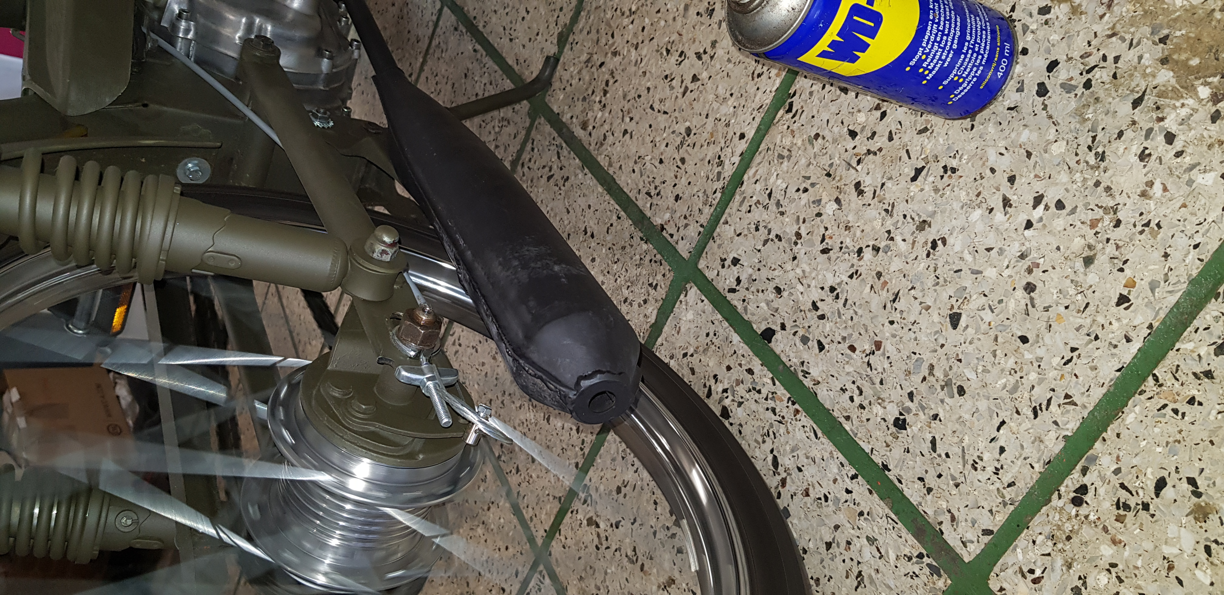

Vandaag dan toch op de gps 6km per uur winst uit het motortje kunnen halen.

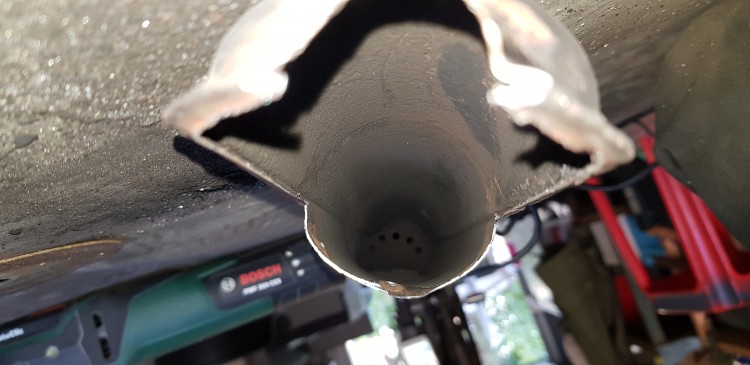

Oude uitlaat open gemaakt en eens bekeken.
Bij mijn uitlaat dan de achterkant openbgemaakt met multitool.. binnenzijde.
Het te dunne pijpje en deksel weggehaald..is wel erg klein van diameter.
In het midden de halve maan laten zitten om de klappen op te vangen.
De zaak terug dichtgelast..heel fijn pulserend. Materiaal is zeer dun. Achteraan dan rondel 12mm gelast en afgewerkt.
Klinkt wat Dax-achtug maar vlot op snelheid.
Daar ik eerst rond de 42 a 43 zat zit ik nu op 48 km per uur . Zeker voldoende en heel plezant. Dat tikje meer doet het.
