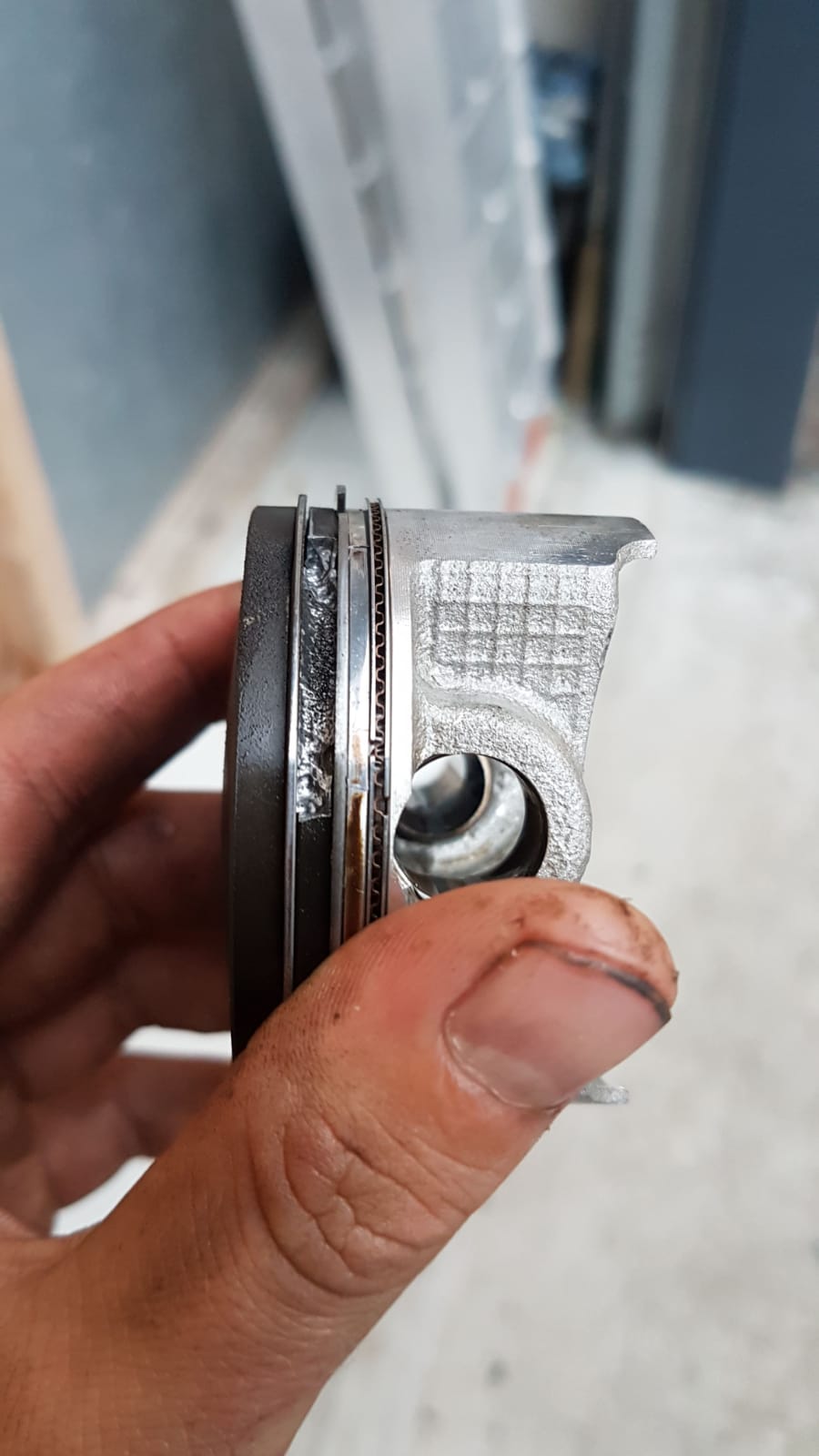

hier nog even een foto van mijn laatste zuiger..
Gewoon een stuk tussen de zuigerveren uit geslagen na +/- 400km
(Carb is een pe28)
(Carb is een pe28)
