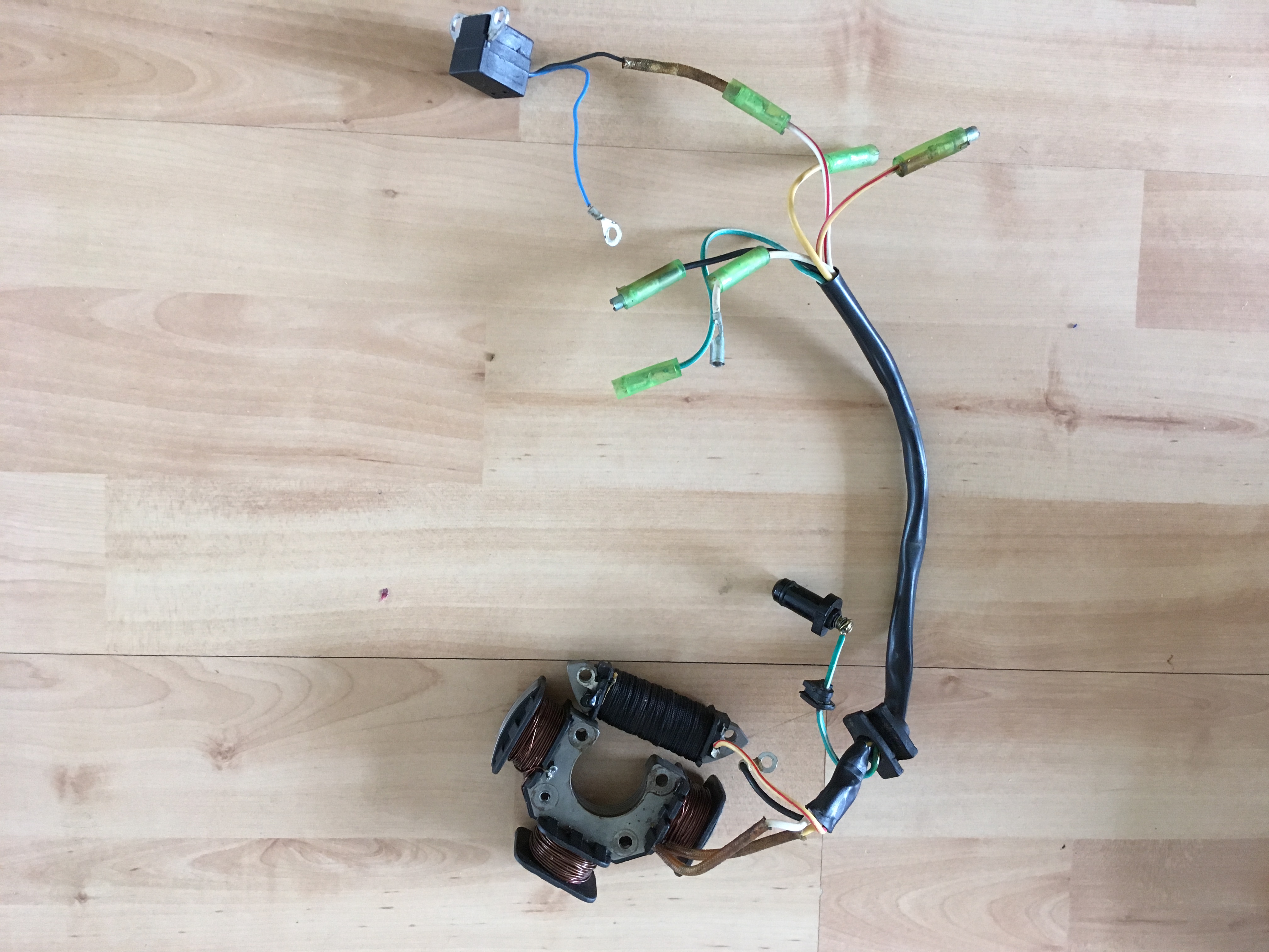

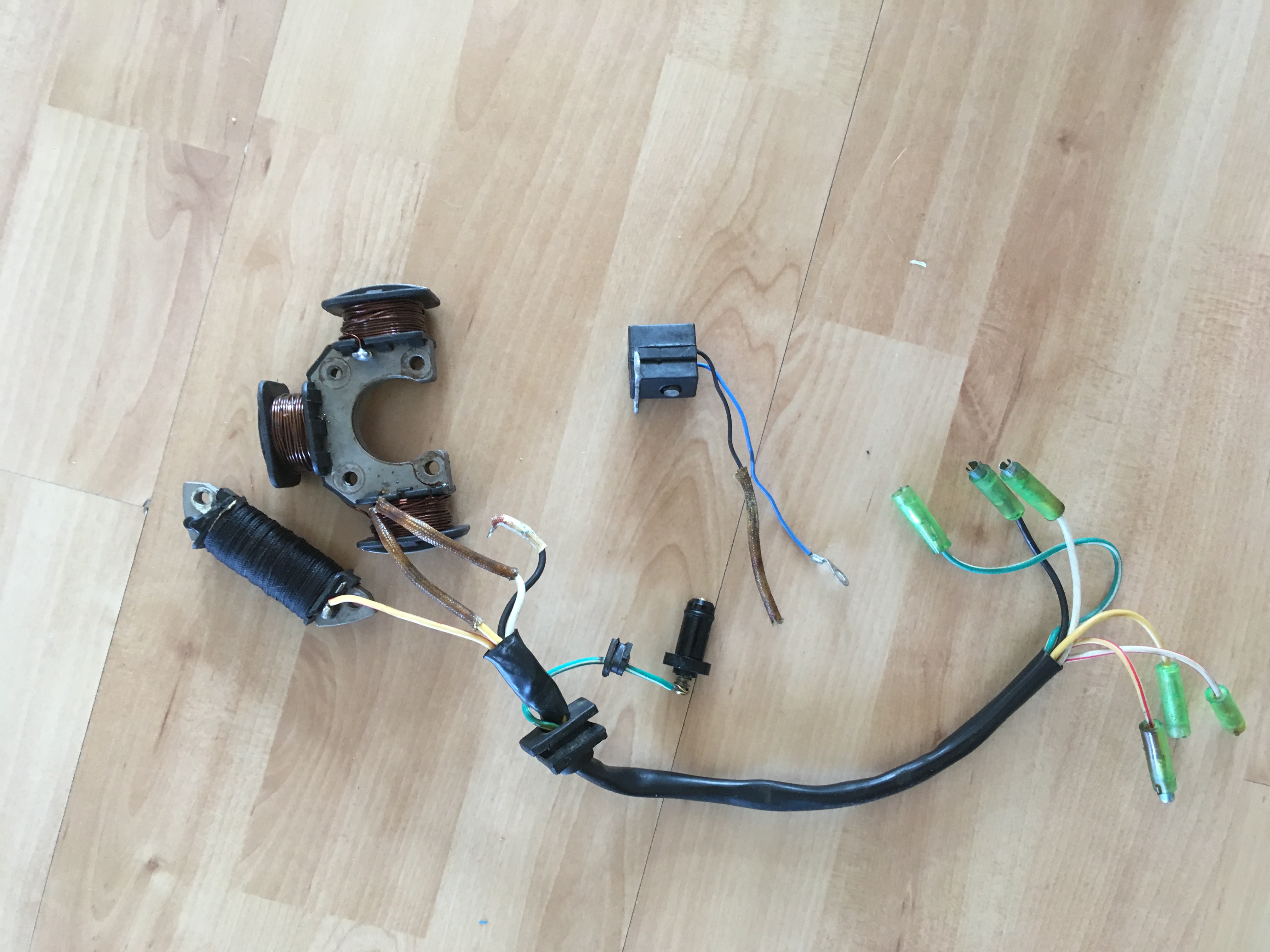

Hallo allemaal,
Mijn Singa starten niet meer, naar veel sleutelen en meten kwam ik er achter dat de ontsteking kapot is. Deze heb ik er nu uit, nu kan ik nergens deze ontsteking spoel nieuw vinden. Is er iemand die mij verder kan helpen?
Bedankt alvast.
Ontsteking spoel JC50Q-7

Drp ofzo heeft zo'n ontstekingen compleet... nu de ontstekingsspoel zelf zou je kunnen vinden. Dat heb ik in het verleden nog bij gekocht... moet eens kijken welkeen past

Probeer er een van een MT of MB te pakken te krijgen. Die zouden dezelfde diameter moeten hebben en zijn kwalitatief veel beter.

Nee, uitsluitend de ontstekingsspoel. Geldt voor meer bami ontstekingen. Worden ze een beetje HM.
John, een MT grondplaat is totaal anders en de pickup zit in het vliegwiel bij zo'n ding. Je zou dan met wat draaiwerk een MT grondplaat op/in een puntengrondplaat moeten zetten en deze juist timen. Ik heb dat wel voor FS1's zien gebeuren om ze zo van een CDI ontsteking te voorzien. Is overigens een iets andere CDI dan wij bij 4t gewend zijn en het ging alleen in combinatie met een juiste diameter vliegwiel.

Zal deze avond eens meten en zien wat zou passen. Kan zelfs dat ik nog zo’n nieuwe ontstekingsspoel heb daarvoor. Ooit gekocht in gedacht van wat als...

Lijkt alsof ik die zwarte spoel nog los heb

Normaal blaas je meestal de ontsteking op en niet de lichten.
Complete ontsteking ga ik niet weg doen. Heeft me al genoeg miserie gekost om terug 2 te hebben en die gebruik ik graag.
