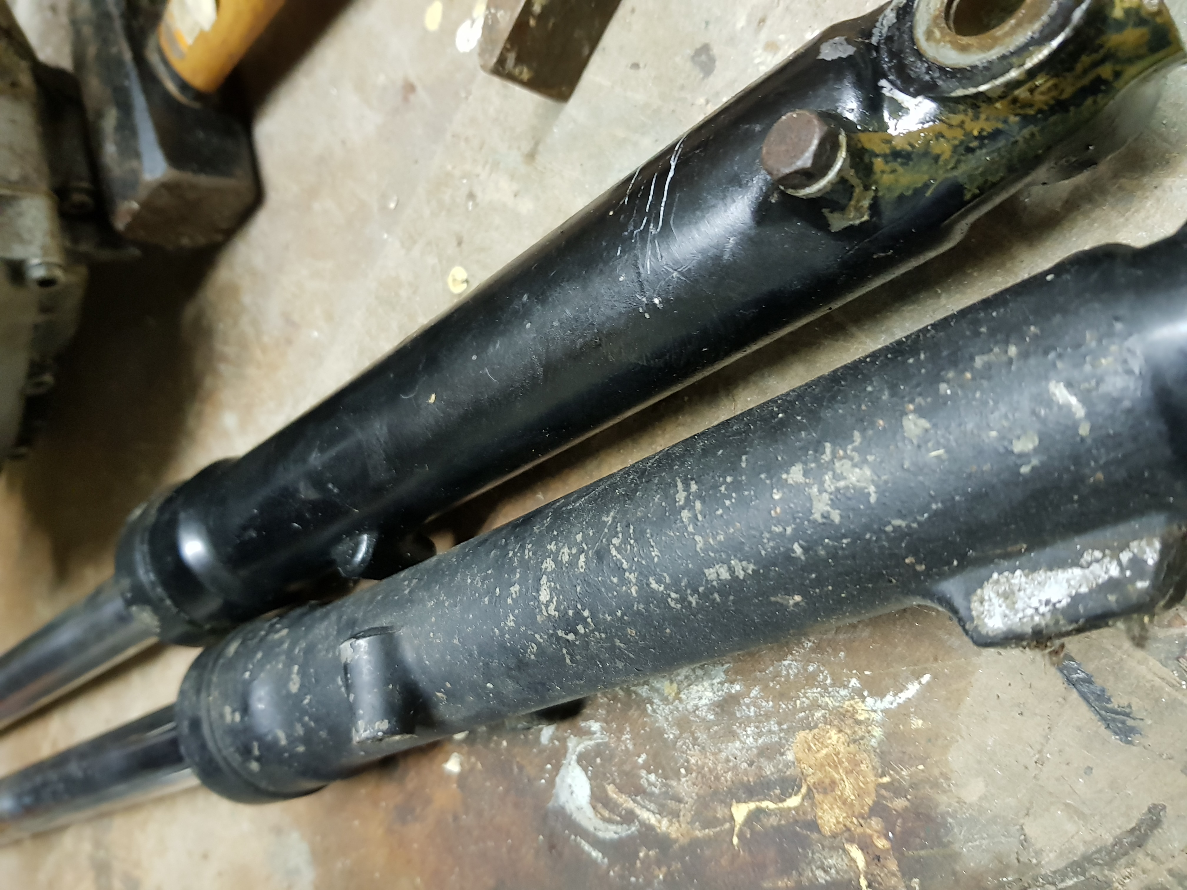

Ik ben mijn eerste project begonnen. En dat is een cy50 uit elkaar halen, schoonmaken en in elkaar zetten.
Het eerste onderdeel waarmee ik begonnen ben is de voorvork. Deze zijn een beetje verroest. Ik wil deze graag gaan polijsten en spuiten. Ik heb de vraag of jullie daar tips voor hebben? Welke materialen bevelen jullie hiervoor aan? Etc.
Dan heb ik nog de vraag welke voorvork olie ik het beste kan gebruiken. Volgens het werkhandboek van de xl/cb werd er ATF aangeraden, maar dat boek is 100 jaar oud. Zijn er ondertussen nieuwe/betere middelen of is dat nog steeds de norm?
En welke onderdelen moeten er sowieso vervangen worden? Ik las in het werkhandboek van de xl/cb50 dat de circle clip 37 sowieso vervangen moet worden.
Alle info en tips zijn welkom! Bij voorbaat dank

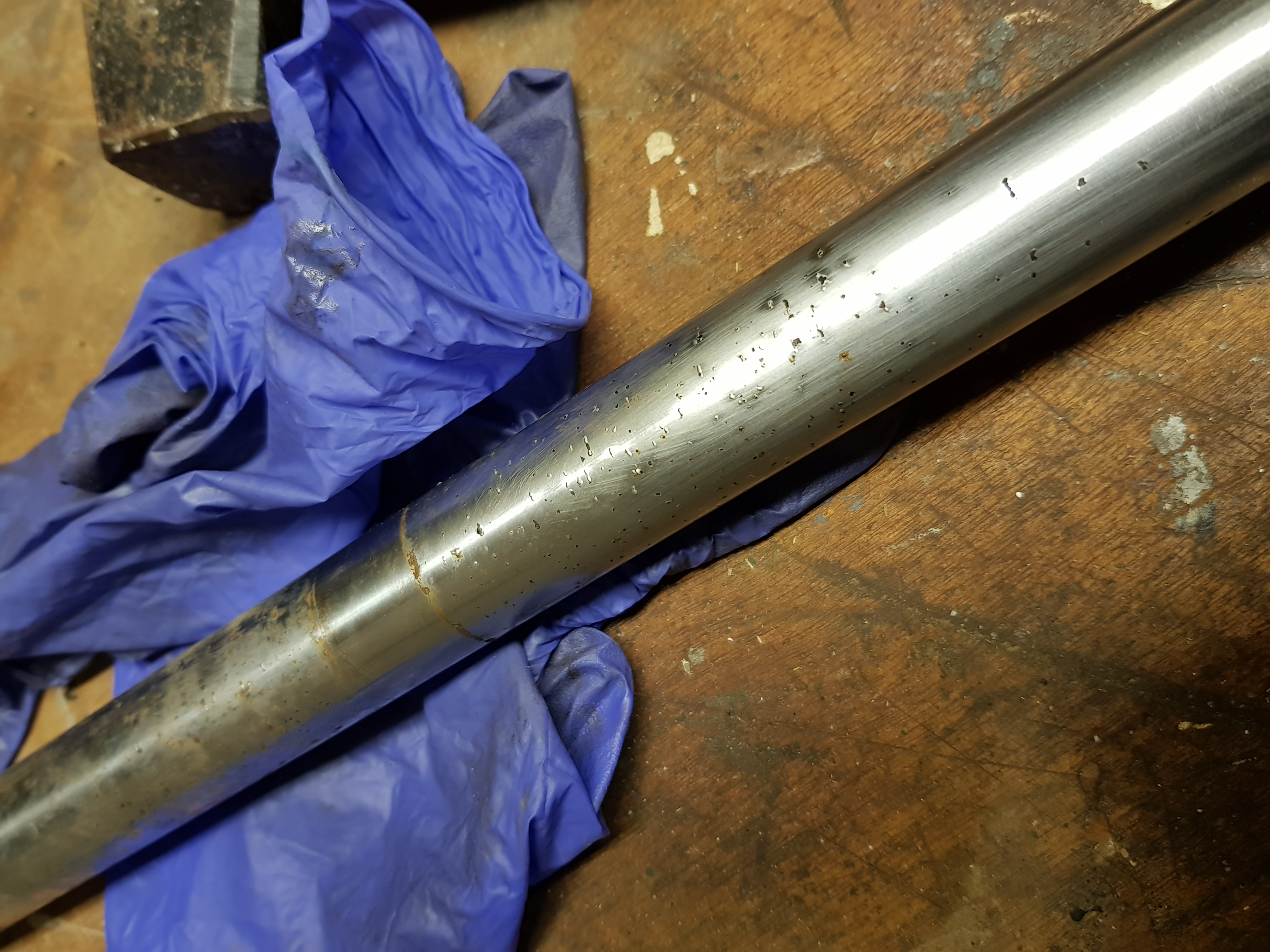

Als die pitten ook in het deel zitten waar de seals overheen glijden, die binnenpoten vervangen of misschien is herverchromen nog mogelijk als de putten niet te diep zijn.
In de huidige staat 1x door nieuwe seals op en neer en de seals zijn aan gort.
Vorkolie. er is speciale vorkolie maar 10w nogwat kan er ook in. Als de demping te zacht/te hard is kan je altijd nog lager of hoger gaan. Wel de juiste hoeveelheid/hoogte aanhouden.

Herverchromen wordt het dus.
Met dank aan de FAQ een paar adresjes benaderd, nu wordt het even afwachten op de offertes.

Bechtold schreef: ↑18 aug 2018 23:09 Herverchromen wordt het dus.
Dank voor de reactie!
Dat is hardchroom! Geen sierchroom zoals voor velgen, achterbrug ed.
Voordeel: kost een stuk minder

Whoa! Thanks!! En dat het goedkoper is, is mooi nieuws :D
Heb je toevallig adresjes/aanbevelingen? Ik woon in Huizen, omgeving Hilversum.
