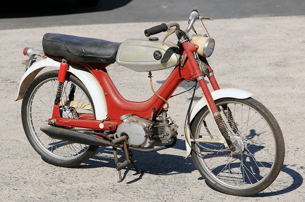

is dit een ps50 met kickstarter of zijn dit pedalen met een steuntje op de as gemonteerd?
indien dit een pedaal is zit het steuntje dan niet in de weg? en zijn die ergens te verkrijgen?

Als je inzoomt zie je de plug in het deksel nog zitten waar eventueel...(?) een kicker zou kunnen.
Met nadruk eventueel, want hoewel zowel de PC (OHC) als PS ruimte heeft in het blok voor een extra (kickstarter-)as, ken ik geen enkele uitvoering met dit OHC-blok die dat ook daadwerkelijk heeft.
Jullie misschien?
Bestaat er een model brommer met dit type blok die af-fabriek een kicker heeft?

Hoewel ik toch duidelijk een PF topend zie, spreekt deze advertentie toch wel degelijk over een OHC..
Zou het dan toch?
Mmmm...

Dan is dus die advertentie knap fout, in die kop is geen nokkenas te bekennen.

En daarom zeg ik elke keer weer dat folders niet bedoeld zijn als voorbeeld voor restauraties. Ik gok overigens dat ze OHV bedoelen ipv OHC.
