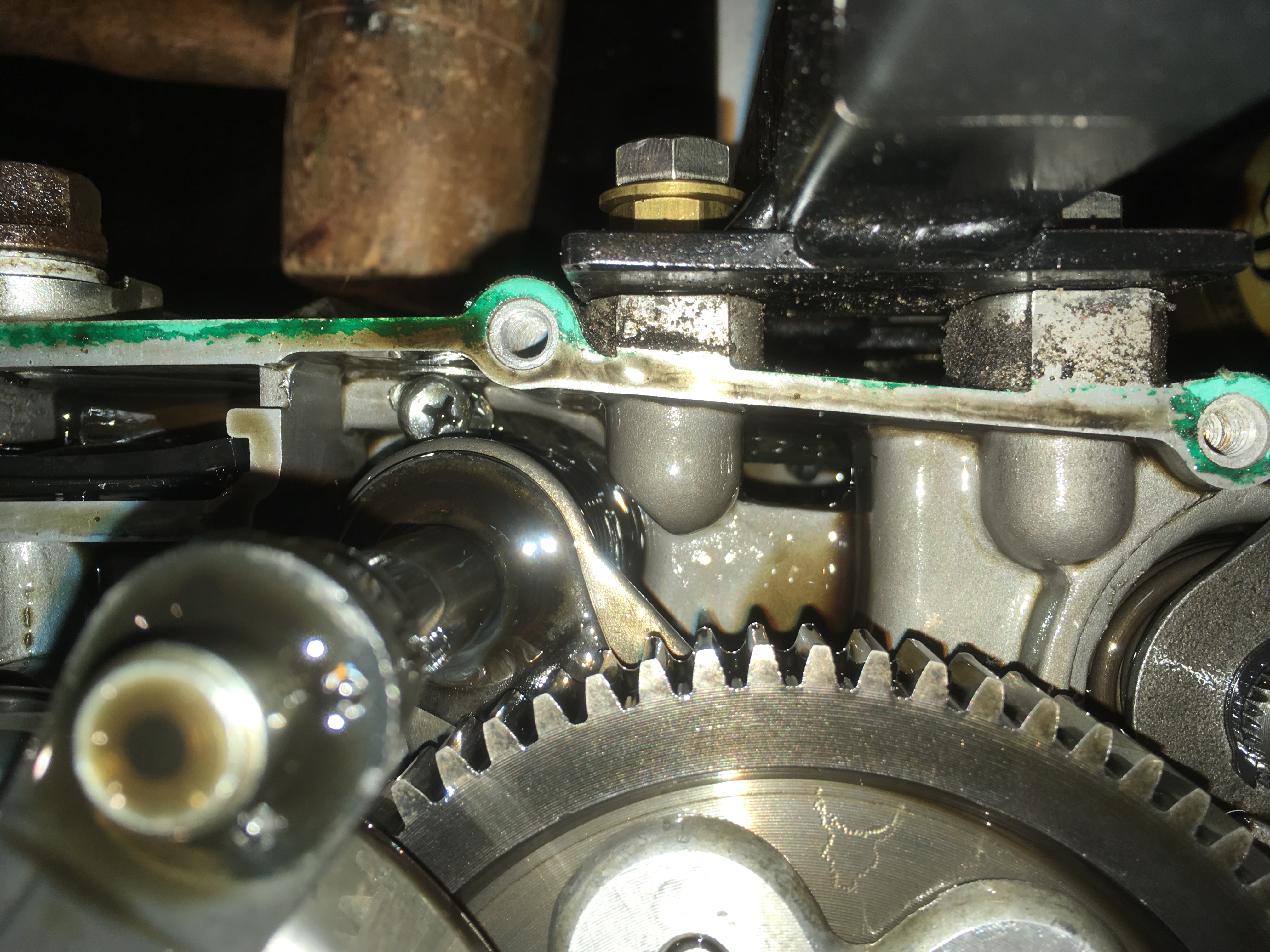

Rij nu al een tijdje rond met de Jincheng monkey. Allemaal leuk en aardig, alleen blijft schakelpedaal haken bij terugschakelen. Dus wij dachten: schakelstang is misschien krom. Maken we het blok open. Zien we dit:
Oke, dat zal er allicht mee te maken hebben.
Ook zat er een tik in het blok. Aan de slijtage te zien de zuiger die tegen de kop aan komt. De boring is 49mm en slag is 41,2mm. Dus een volume van 78cc. Zuigerveren zijn versleten, ze klemmen niet eens meer los in de cilinder. ook flink olieverbruik (200ml op 300km). Er staat een code op de zuiger: 087, volgens mij uit een honda xr80. Weet iemand waar ik dergelijke zuigerveren (of set met zuiger) kan kopen?

Een schroefje van de koppeling. Ik denk dat ze er in China nu eentje te kort komen.
Verder zou ik er gewoon een 50 setje opschroeven.

Alle 4 de schroefjes waren uit de koppeling gelopen.
2 van de 4 zaten onder de schakelas, compleet met ringen.
Andere 2 horen we in 't middencarter rammelen, maar krijgen ze er niet uitgeschud.
Dat wordt dus splitsen...
