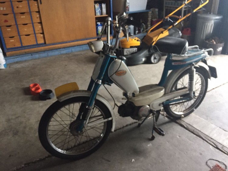

Beste leden ik ben net 2 minuten geleden lid geworden.
Om maar gelijk binnen te vallen, ik heb 2 novio's 1 met kenteken en compleet en 1 zonder achterwiel en zonder kenteken.
( die met kenteken moet ik die schorsen als hij binnen staat ? )
Ik wil van 2 noviootjes 1 goede maken, maar met testen vonken beiden blokken niet ??
Ik heb alle vele tips gelezen en ga zo even de contactpunten schoonmaken ze staan immers al jaren stil, beiden blokken zijn los maar vonken dus niet :(
Als jullie Tips hebben heel graag !

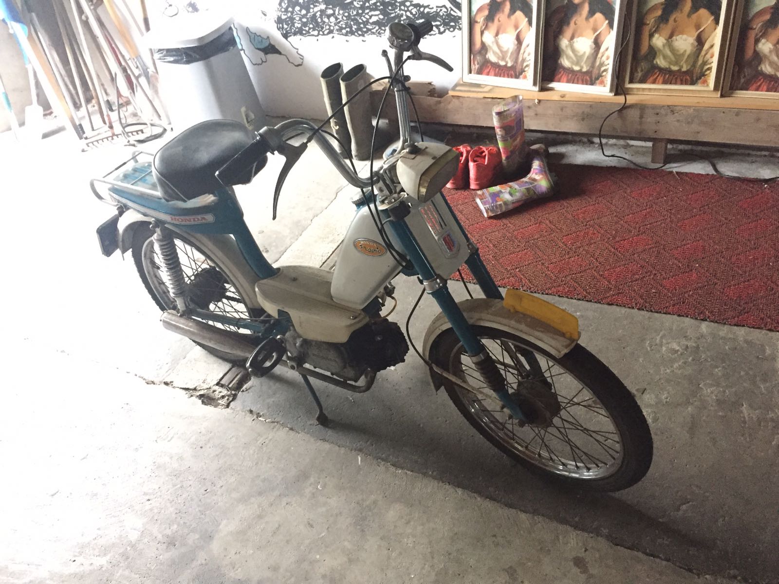

De foto's zijn van de Novio met kenteken waar het andere blok onder gaat komen.

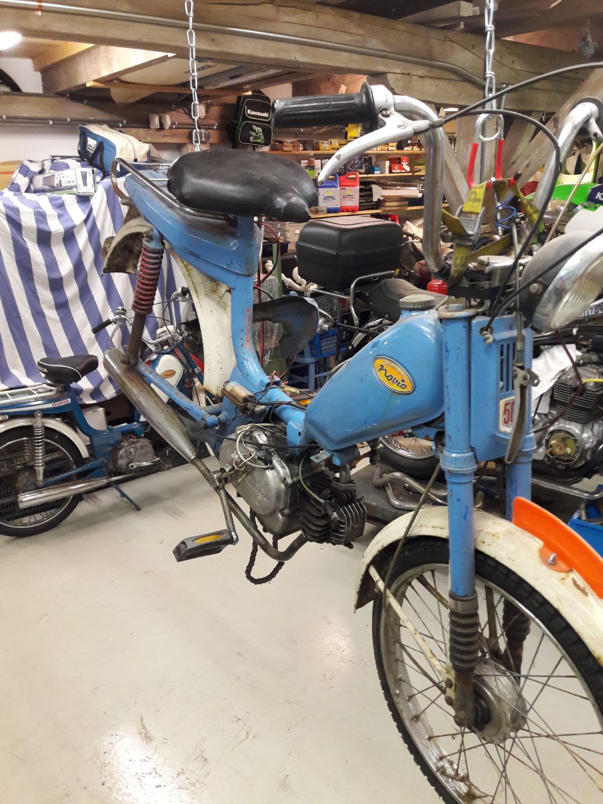

Het gepruts in mijn kleine schuurtje was ik helemaal zat, de kloon hangt in de touwen en erachter mijn Noofje (foto 2) waar het blok onder moet en nog veel andere dingen aan moet gebeuren, nu heb ik nog een Niet geroeste uitlaat nodig !
