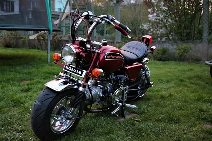

Ben wezig met een project en zoek een goed stuur heb er nu een gezien op een foto op fb en wil nu weten welk stuur het is maar de eigenaar reageert niet dus vraag ik het maar hier.
Welk stuur is dit ?

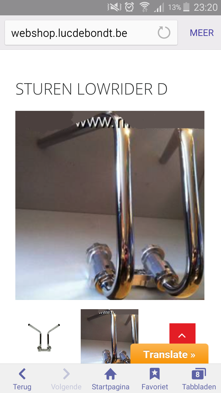

Ik denk dat het dit stuur is maar ben niet zeker !

Als je een bami daxstuur goed vastklemt een lange pijp er overheen schuift, lokaal warm stoken (wel insmeren met groene zeep anders verkleurt 'ie), buig je hem zo bij.

Heel erg bedankt nu kan ik weer verder en de eigenaar heeft het inderdaad zelf gedaan ook plaatselijk verwarmd en dan geplooid .
